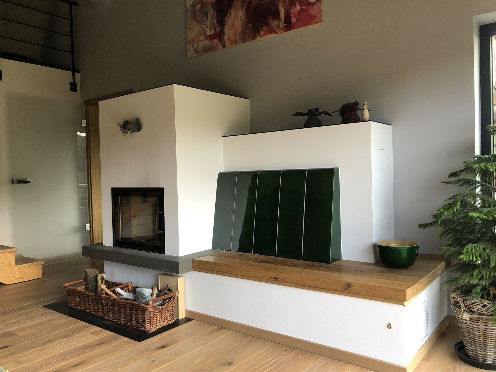

Jeder hat die beste Heizung. Kaum einer würde es anders zugeben außer er fühlt sich durch einen Anbieter getäuscht. Eine schlecht Wahl getroffen? Niemals! Hier ist unsere Variante.
Moderner Wohnraum mit Kamin in einer weißen Wandnische, Brennholzkorb und grüne Paneele.
Kein Grund diese Heizungsart jedem zu empfehlen.
Mach Dir eine Prio-Liste und entscheide entsprechend.
Wer nur nach Geld und Herstellerangaben entscheidet kann das gerne tun. Ich finde Wohnen im Haus ebenfalls einen wichtigen Aspekt.
Bei uns war u.A. "auf der Haut spürbare Strahlungswärme" ein Prio-Thema.
