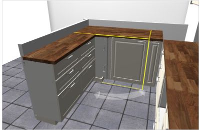

Habe wieder etwas an der Küche gebastelt ... bin jetzt wieder am "U-Stück" angekommen. Kurze Frage bezüglich des Eckschranks Metod 128x68cm. Dieses Verbindungsscharnier ist variabel einstellbar korrekt? Heisst, ich könnte dann an der Seite einen Schrank mit 37er Tiefe dransetzen korrekt?
Beim 3D-Planer schaut das irgendwie komisch aus ... habe mal einen Screenshot gemacht:
3D-Küchenlayout mit grauen Unterschränken, Holz-Arbeitsplatten und L-förmiger Küchenanordnung
Bin noch nicht sicher, ob ich dann es so lasse und rechts davon dieses tote Eck habe, oder andersrum ... heisst, dass der Eckschrank rechts an der Geraden hängt und ich dort link dann as tote Eck habe.
