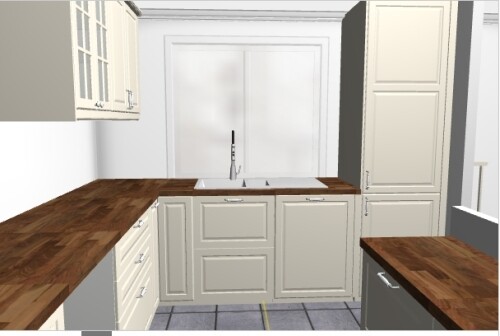

dank der Google-Suche wurde ich auf dieses Forum aufmerksam und fand schon einige sehr interessante Berichte.
Aktuell stellen wir unsere erste IKEA-Küche zusammen. Stil: Weiss mit Bodbyn Fronten
Über den Ikea 3D Planer und deren "Küchenexperten" sind wir schon sehr weit Planung und nun folgt der "Feinschliff". Bis auf den Kühlschrank (HÄFTIGT) würden wir gerne für unsere neue Küche hochwertige Elektrogeräte der Firmen Bosch, AEG, Neff etc. bevorzugen.
Aktuell bin ich auf der Suche nach einem neuen Geschirrspüler ... ich habe schon sehr viele Berichte dazu hier Forum gefunden, doch kein Einziger entsprach meinen "Wünschen" oder ich übersah einen passenden Thread dazu.
Ich hoffe Ihr könnt mir helfen ... für unsere offene Küche suche ich einen "sehr leisen" Geschirrspüler mit Varioscharnier.
Alle fangen leider erst ab 43db an ... ich weiss nicht, ob das ggf. nicht zu laut ist ... vielleicht könnt Ihr mir eure Erfahrungen mitteilen.
Aktuell haben wir den teilintegrierten Bosch SMI68M85EU SuperSilence mit angegebenen 42db ... was theoretisch auch wieder völlig ausreichen würde, weil er tatsächlich sehr leise spült.
Danke für Eure Mithilfe
