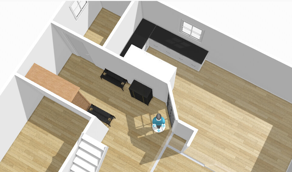

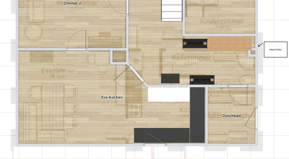

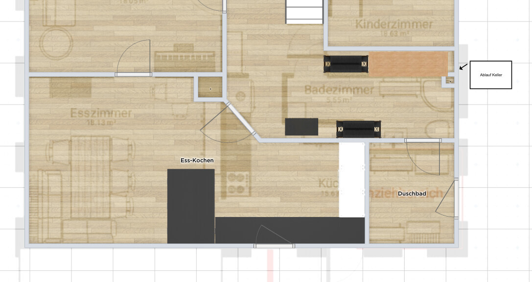

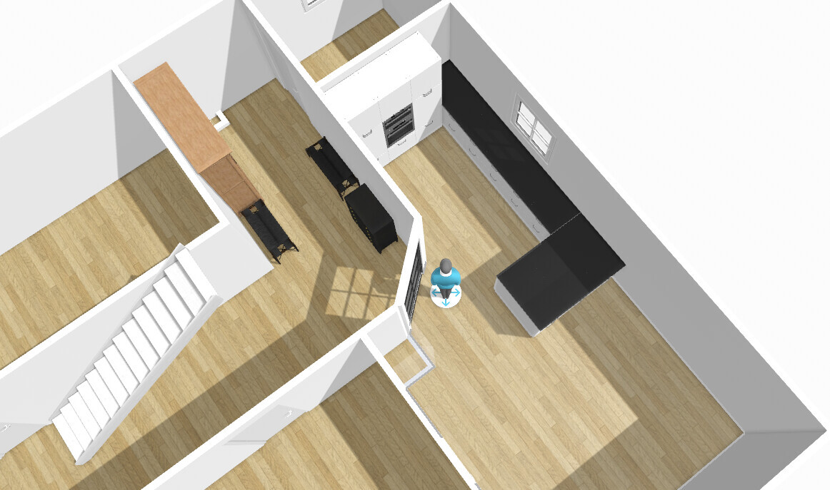

16.09.22 18:33
SoL schrieb:
Die radikake Variante mag ich, die sieht gut, danke.
Ich habe die radikale Variante von @K a t j a nochmal aufgenommen, allerdings dem Arbeitszimmer etwas mehr Platz gelassen, also die Wand um ca. 60? cm verschoben.
Die Küche wäre mit der unvermaßten Skizze ü240... also knapp ausreichend für einen 2-Zeiler.... Wenn das zu eng ist (man könnte aber auch da noch etwas vermitteln), noch eine weitere Alternative mit einem Tresen. keine Ahnung, was Ihr so erträumt 😉
Grundriss eines Hauses mit Zimmern, Küche, Essbereich, Badezimmer, Duschbad, Treppen; Möbel sichtbar.
Offene Küche mit schwarzer Arbeitsplatte und weißen Schränken; Esstisch; Person in Blau am Eingang.
Grundriss eines Hauses: Esszimmer, offene Küche, Badezimmer, Kinderzimmer, Möbel.
3D-Floorplan: offener Wohn- und Küchenbereich mit Treppe und Person

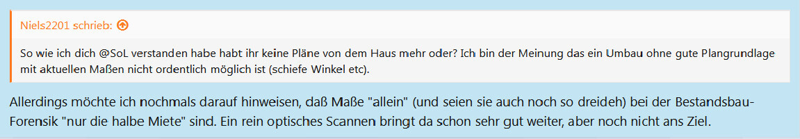

Hallo ich schalte mich Mal ein. Ich arbeite einem Vermessungsbüro in Niedersachsen was das anbietet was @evelinoz angesprochen hat. So wie ich dich @SoL verstanden habe habt ihr keine Pläne von dem Haus mehr oder? Ich bin der Meinung das ein Umbau ohne gute Plangrundlage mit aktuellen Maßen nicht ordentlich möglich ist (schiefe Winkel etc). Das ist vielleicht auch Berufsbedingt . Wir haben dafür Einen Tragbaren Laserscanner den man sich auf die Schultern setzen kann. Damit läuft man damit sich das Haus und in Windeseile ist das Haus aufgemessen. (Normales Haus mit EG+Keller+Dachboden ca. 1,5 Std.) Das ist immer besser als wenn man selber anfängt rumzumessen un am Ende Passt nichts zusammen und man muss 3mal nachmessen. Zudem ist der Vorteil von unserm System wir kommen 1mal und haben alles. Wenn ihr z.B. sagt in 2 Jahren Wir brauchen nochmal xy dann haben wir es und müssen nicht nochmal wiederkommen. Wen ihr Fragen stellt sie gerne.

Forum-Beitrag von Niels2201 über Hausumbau, Maße und optische Scans
