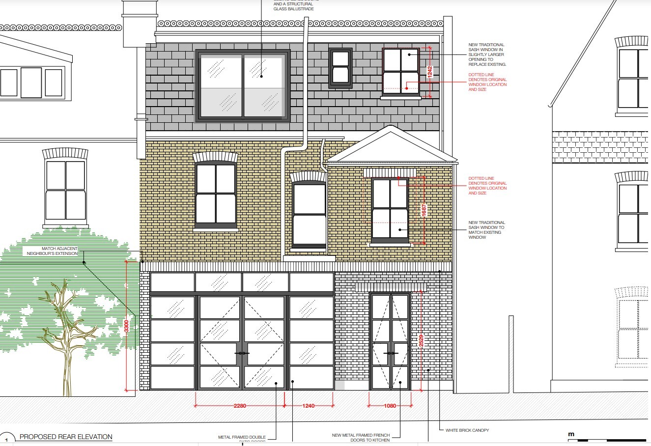

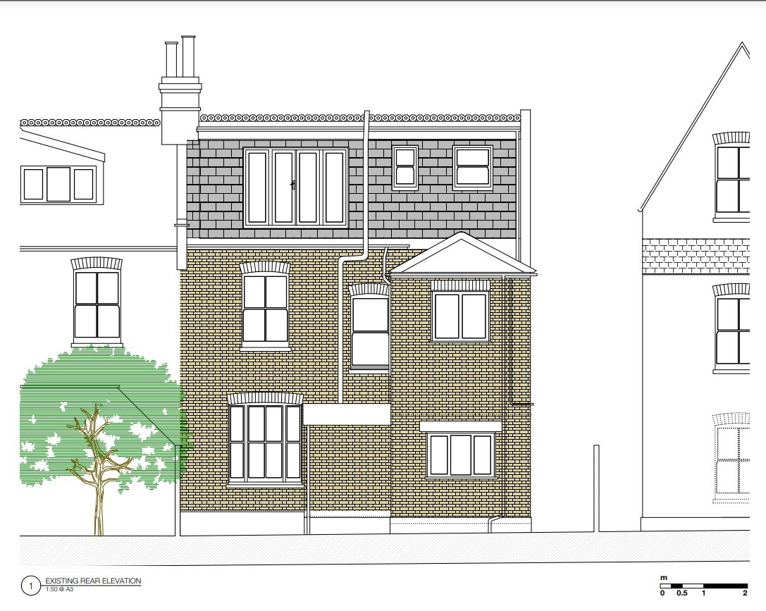

im Fall meiner Tochter waren die Räume unmöbliert, auf meinen Bildern sieht man aber die Toi, Dusche, Wanne, Küche, also das, was zum Zeitpunkt im Haus war. Und so teuer ist das nicht, man muss nicht alles machen lassen.
und das macht dann der Architekt draus, die Rückseite dies mal, einmal Bestand, einmal Erweiterung/Renovierung. Und der ganze Bauantrag ist online für jeden einzusehen, bei den meisten Behörden min 50 Jahre zurück. Man hat als Nachbar, auch ferner Nachbar, so die Möglichkeit sich "zu wehren".
Rückansicht eines zweistöckigen Backsteinhauses mit Baum links.
Architekturzeichnung: Rückseite einer zweistöckigen Backsteinfassade mit Glastüren und Fenstern.
muss aber auch sagen, dass es in diesem Fall eine deutsche Architektin in London war, die den Antrag gestellt hat und meine Tochter eben auch penibel ist und weiß, was man bei der Behörde "abliefern" muss, um nicht x mal neue Anträge einzureichen, die jedes Mal Geld und Zeit kosten. Manche kapieren das nicht und glauben, sie kommen mit dem minimalsten Aufwand durch.
