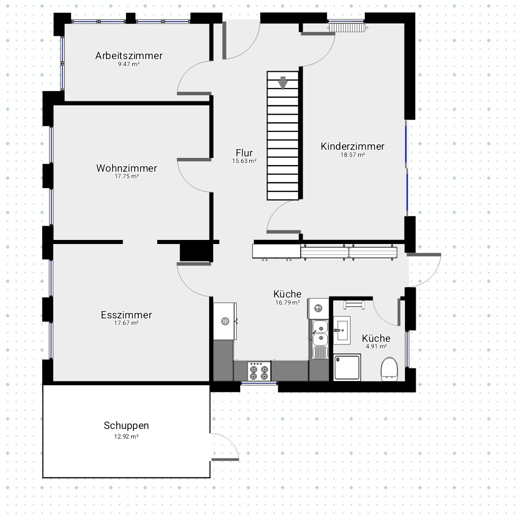

Wir werden kommendes Jahr (hoffentlich) mit der Sanierung / Erneuerung unseres Hauses beginnen.
In den meisten Punkten sind wir uns bereits sicher, was wir benötigen oder wollen.
Unser Knackpunkt zur Zeit, für den wir noch keine wirklich gute Lösung gefunden haben, ist unsere Küche.
Unsere derzeitige Küche
- hat kaum Arbeitsfläche
- ist ebenfalls Ankleidebereich
- beherbergt die von uns meistgenutzte Haustür (die Haupthaustür vorne nutzen wir deutlich weniger, da die Autos näher an der Küche parken)
- hat ein wunderschönes Fenster direkt zur Terrasse unserer Nachbarn, sodass sie bei uns reinschauen und wir die Zierde körperlicher Anmut im Sommer bewundern können
Ich habe vier Arten von Plänen mitgebracht:
1. Original - Ist Zustand Erdgeschoss
1.1 Original - Ist Zustand Küche
1.2 Original - Ist Zustand Bad
2. Variante 1
2.1 Variante 1 Küche
2.2 Variante 1 Bad
3. Variante 2
3.1 Variante 2 Küche
3.2 Variante 2 Bad
4. Variante unseres Architekten, mit dem wir die Zusammenarbeit aufgrund mangelnden Vertrauens beendet haben...

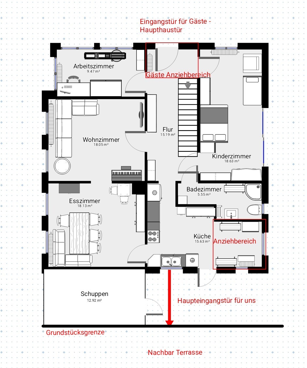

Derzeit bevorzuge ich Variante 1.
Bei dieser Variante müssten wir einige Türen verschieben, dafür müsste man nach dem Reinkommen nicht mehr durch die komplette Küche tingeln.
Die neue Haustür planrechts würde dann auf unserer Terrasse enden, was wir sehr schön fänden (ja, zur Zeit lüftet das Bad auf die Terrasse...).
Vielleicht habt Ihr ja noch ein paar bessere Ideen für uns, an die wir aufgrund von Betriebsblindheit noch nicht gedacht haben?
Danke schonmal im Voraus 🙂

Wir wollen das Schlauchbad ersetzen, die Küche neu machen mit mehr Arbeitsfläche und möglichst wenig Durchgangsverkehr durch die Küchenfläche.
Das ist im EG eigentlich alles. Generell sind wir aber auch radikaleren Lösungen (Wand raus zum Esszimmer oder Ähnliches) gegenüber aufgeschlossen.
Die Umkleidebänke sind Kindergartenmöbel, erleichtern den Alltag enorm 😉
Pläne klicke ich zusammen und liefere ich.

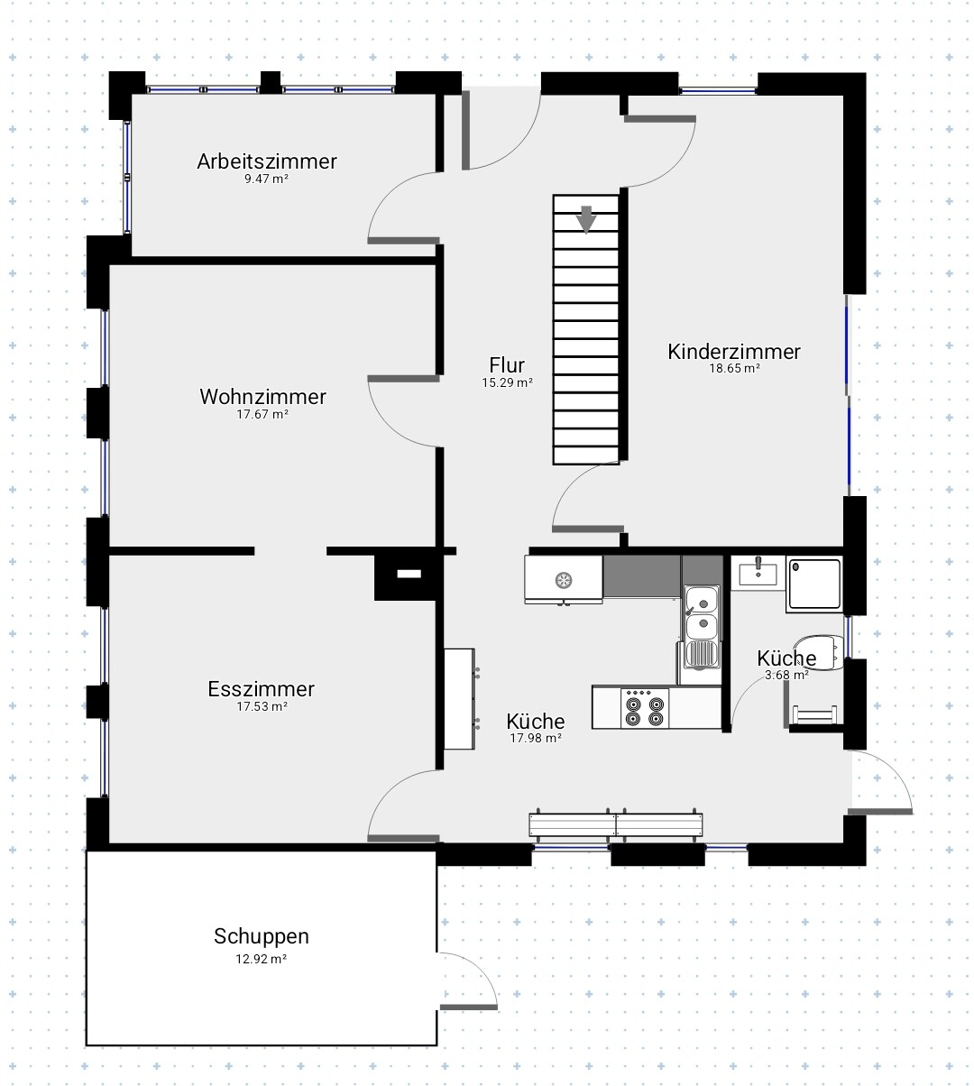

Anbei das komplette EG für Var 1 und Var 2.
Grundriss: Flur mit Treppe; Wohnzimmer, Arbeitszimmer, Esszimmer, Küche, Kinderzimmer, Schuppen.
Grundriss eines Hauses mit Wohnzimmer, Esszimmer, Küche, Arbeitszimmer, Flur und Kinderzimmer.
K a t j a11.09.22 07:16

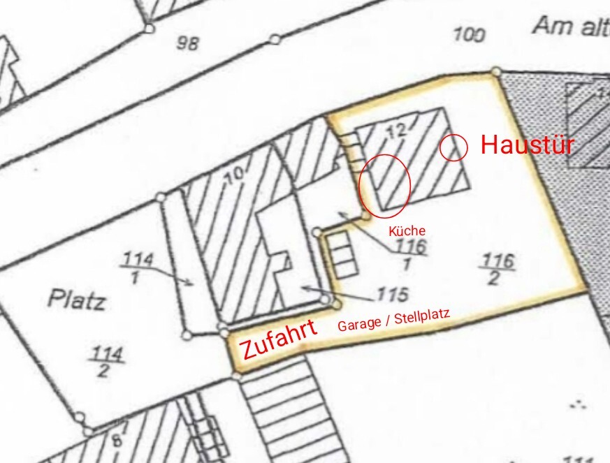

Und das Original nochmal daneben und wegen der Autos und Wege wäre der Lageplan auch nicht schlecht.
Man braucht immer alles...

Anbei der Lageplan, es geht um 116/2.
Zusätzlich die beiden Varianten + Original
Lageplan: Grundstück mit Zufahrt, Garage/Stellplatz, Küche und Haustür.

11.09.22 07:57
Wo wollt ihr denn Terrasse machen? Vorm Kinderzimmer?
SoL
11.09.22 08:28
Die Terrasse ist bereits dort, ja.
Auf den Bildern sieht man es ganz gut.
Derzeit ist es ein Kinderzimmer mangels Alternative. Zuvor war es Arbeits- / Gartenzimmer und so werden wir es nach dem Umbau wieder nutzen, da meine Frau Lehrerin ist und entsprechend viel Platz im Arbeitszimmer braucht.
