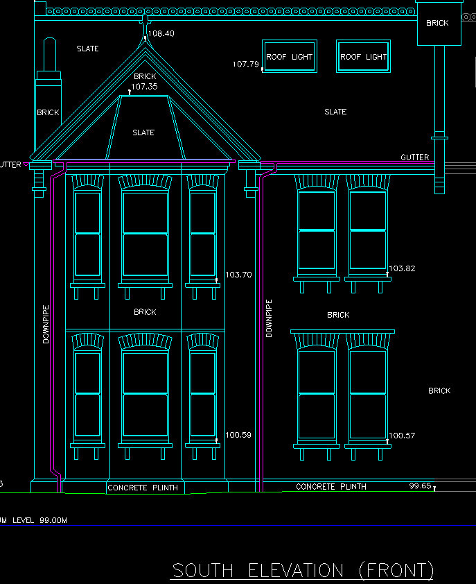

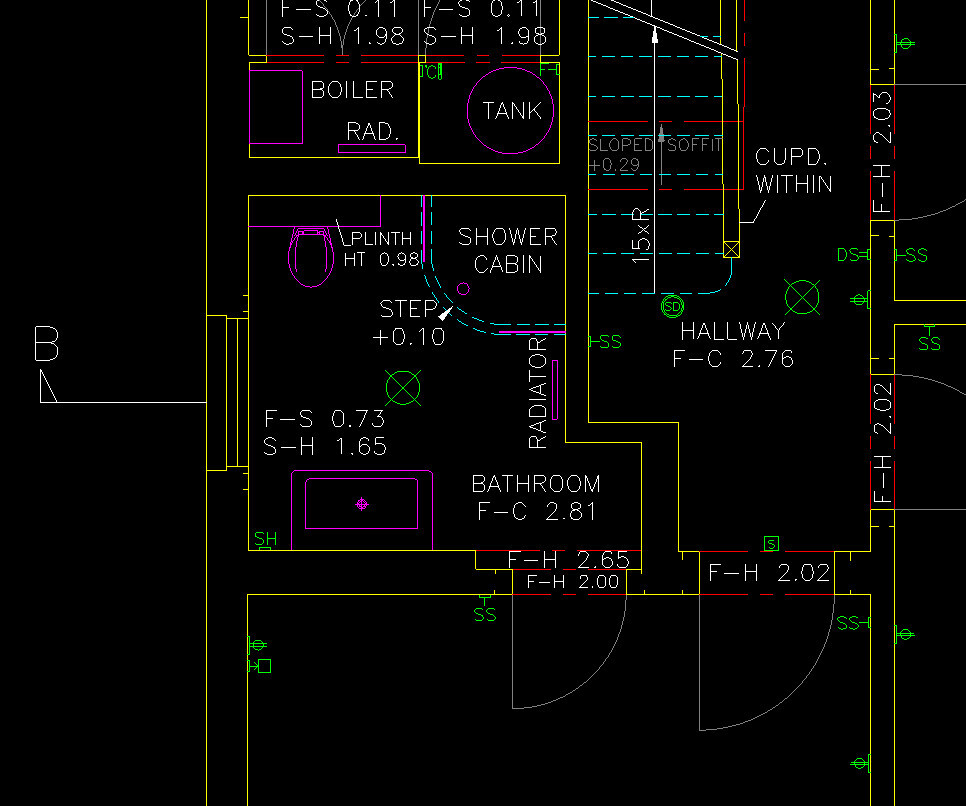

evelinoz
11.09.22 16:33
SoL schrieb:
Gäbe es von unserem Haus Originalpläne würde ich die gerne teilen. Leider sind in unserer Region alle Pre-Weltkriegsbauten planlos.
ich weiß nicht, wie man das in Deutschland nennt, meine Tochter in UK läßt ihr Altbauhäuser immer vermessen, von innen und außen. Sie bekommt dann millimetergenaue Pläne in DWG, die man dann selbst ausmessen und bearbeiten kann (mit dem DWG viewer). Das sind die Vorlagen für den Architekten, wenn Umbauten geplant sind. Das letzte Haus war 120 Jahre alt, das neue 100. Kostet halt Geld. Ohne diese Pläne kann man nicht richtig planen.
Ausschnitt
Grundriss einer Wohnung: Bad, Badezimmer, Dusche, Flur, Heizkörper, Boiler, Tank
Südliche Frontansicht eines mehrstöckigen Backsteinhauses mit Fenstern, Dach und Regenrinne
hab mal nachgeschaut, sowas nennt sich "A Measured Building Survey ".
11ant11.09.22 16:40
Maße ohne Materialien sind zwar "nur die halbe Miete", aber bringen dennoch schon erheblich weiter. Wer bietet dort so etwas an, und gehen die einfach mit einem R2D2 durch´s Haus ?
