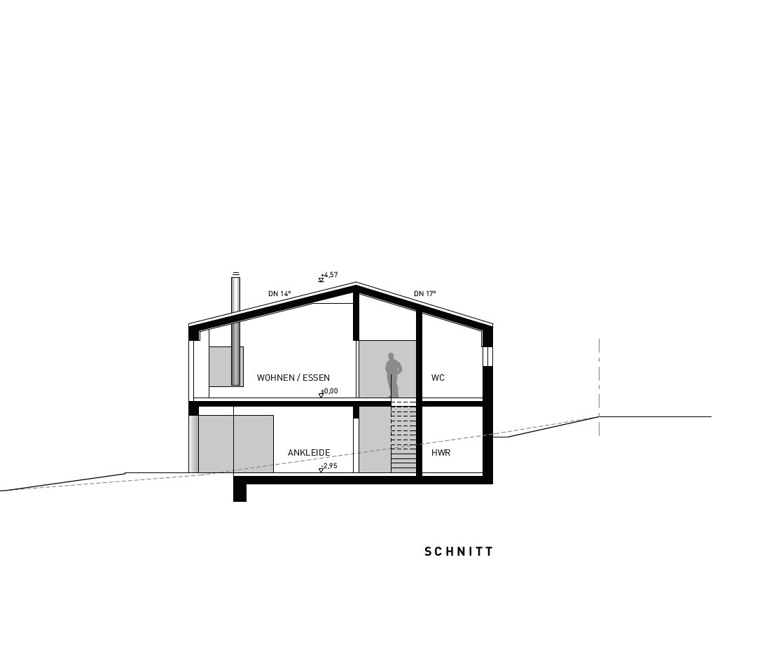

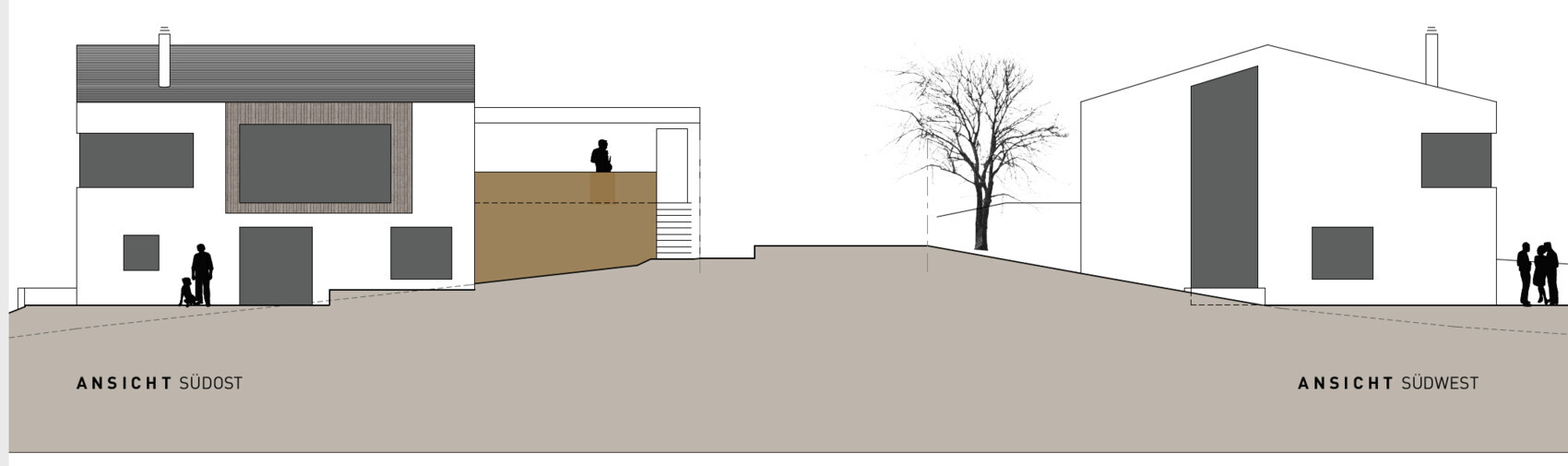

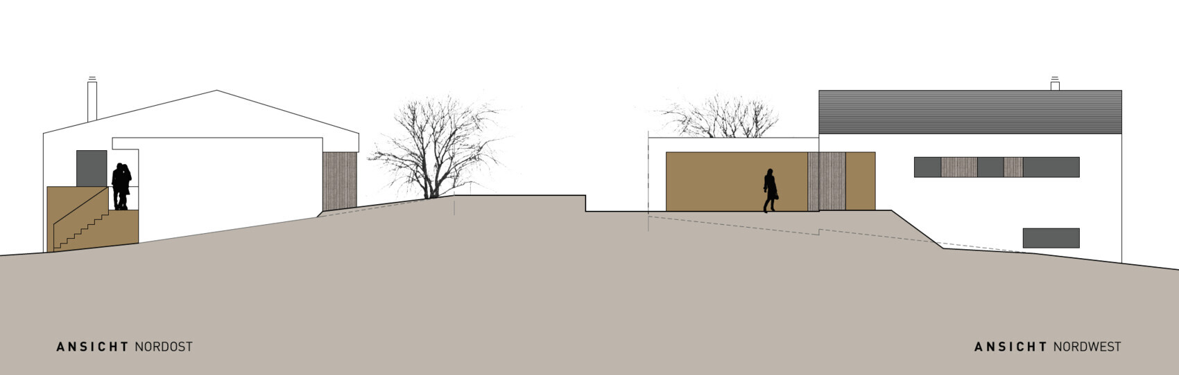

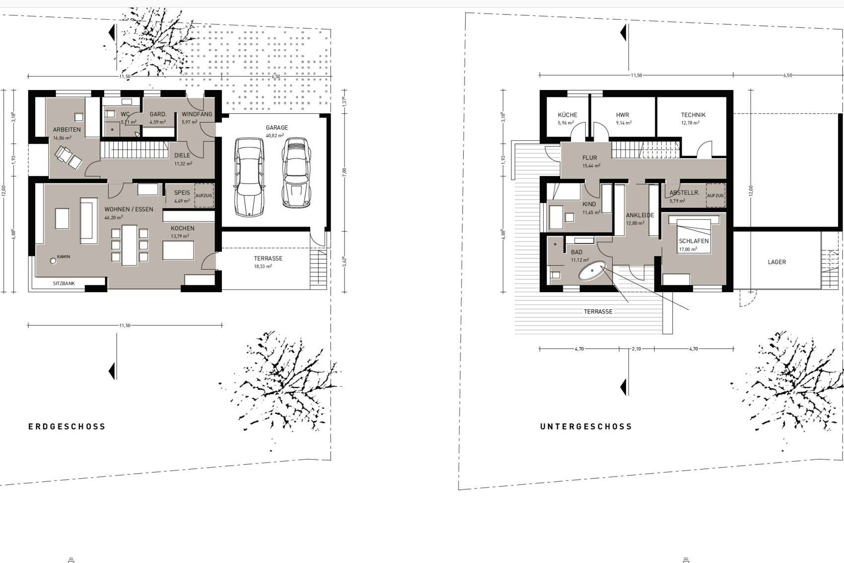

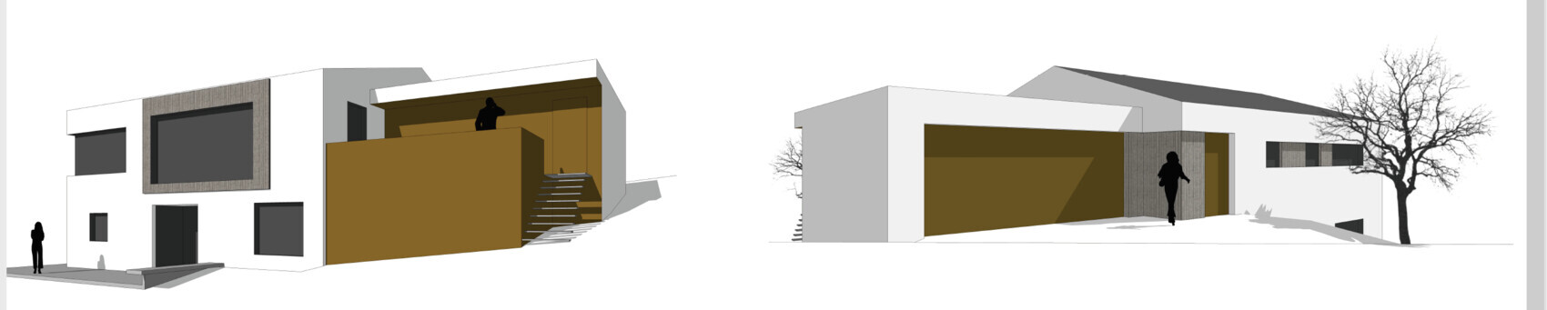

da ich ja in meinem anderen Thread nicht so recht weiterkomme und mir von @11ant immer wieder nahegelegt wurde ich solle doch bitte Pläne nachreichen damit man hier etwas beurteilen kann...
Nun ja dann stelle ich nun Jetztt doch mal Pläne ein - da wir einfach nicht wissen was wir Jetztt wirklich genau machen sollen.
Das Vorhaben von uns ist im Thread
https://www.hausbau-forum.de/threads/hausbau-aus-beton-vs-Energieeinsparverordnung-2016.23880/
erläutert, gebaut wird zusammen mit Architekt in Leistungsphasen 1-8.
Zweigeschossiger Hausgrundriss mit Erdgeschoss und Untergeschoss, Räume, Terrasse, Garage
Zwei Fassadenansichten eines modernen Hauses mit Brauntones und Treppenstufen
Architektur-Ansichten: zwei Häuserfronten, Gelände, Baum, Menschen-Silhouetten
Moderne 3D-Hausansicht: weißes Gebäude mit braunen Fassadenelementen und Treppen
Schnitt durch ein mehrstöckiges Haus mit Wohnbereich, Ankleide und WC
Ich hoffe ich bekomme hier nun etwas input.....
Gewünscht ist einfach hier eine Sichtbetonoptik der tragenden Wänden innen - nachdem Jetzttt schon außen Beton nicht klappt.
Vielen dank schonmal vorab an alle die sich bei der Ideenfindung beteiligen.

14.04.17 11:25
Werden Diele und Flur nicht etwas dunkel? Schlafzimmerfenster ist ja nur knapp über dem Erdbeben, da könnt Ihr dochgleich Fenstertür machen. Wollt Ihr Schlafzimmer und Badezimmer wirklich direkt an der Terrasse? Ich würde Wohnzimmer und Küche ins UG verlagern, dann braucht Ihr auch nicht mehr die Mini Küche im UG. Ohnehin sollte in der aktuellen Planung Euer Aufzug näher bei der Mini- Küche im UG sein.
Scheint ein typisches Architektenhaus zu sein. Interessant anzuschauen, aber eventuell nur schwer bewohnbar...
Euer Haus ist weniger als 2x so breit wie die Garage. Das finde ich von den Proportionen problematisch, da dann die Garage zu stark betont wird.
