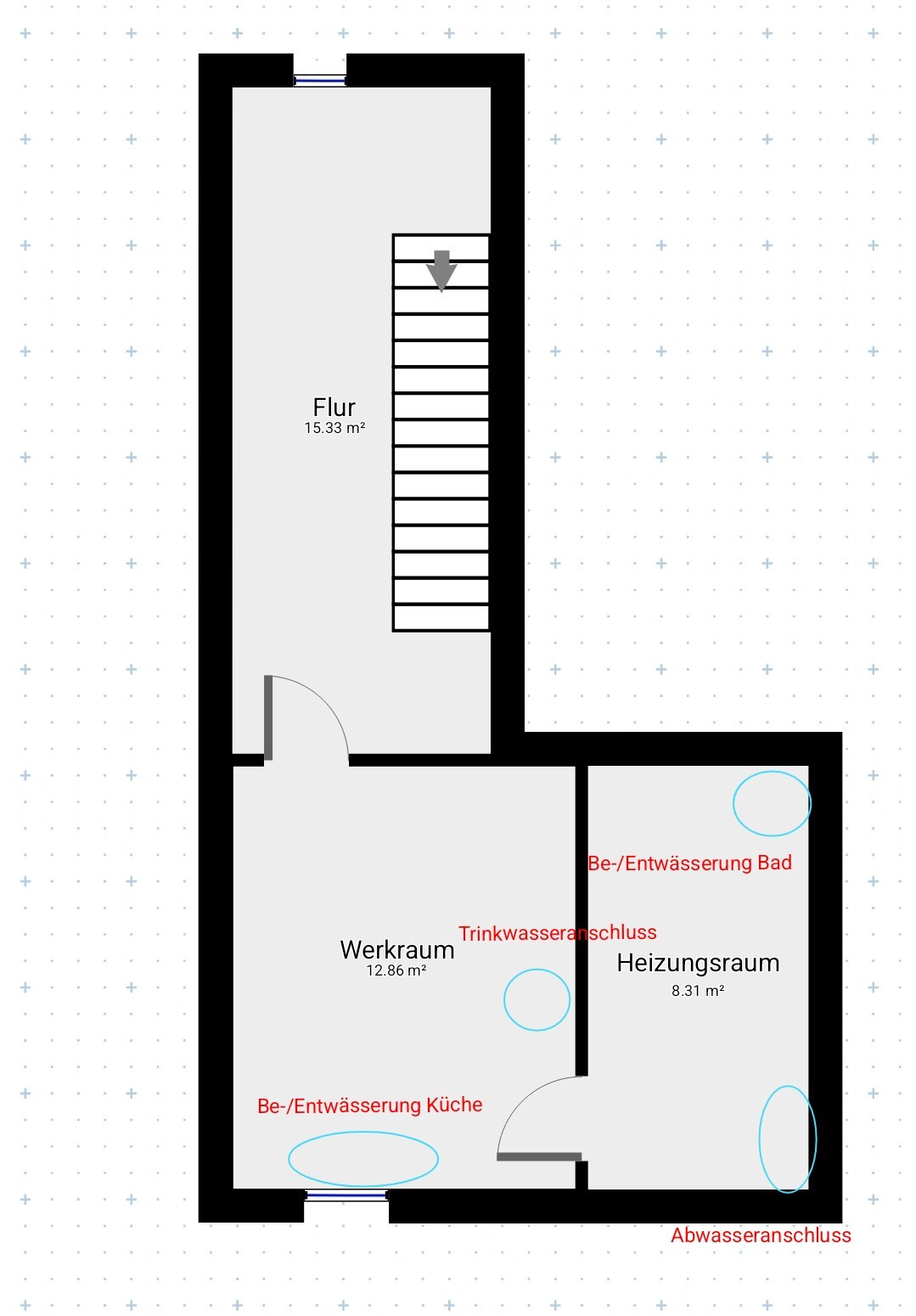

Die Wasserleitungen laufen alle durch das Gäste Bad / Küche und kommen aus dem Keller. Anbei eingezeichnet im Kellerplan.
Verlegen der Terrasse wäre technisch sicher möglich. Ich vermute, dass ich hier aber an meiner besseren Hälfte scheitern werde, für die diese Terrasse ein Heiligtum ist...

Grundriss: Flur mit Treppe, Werkraum, Heizungsraum, Küche mit Abwasseranschluss.
