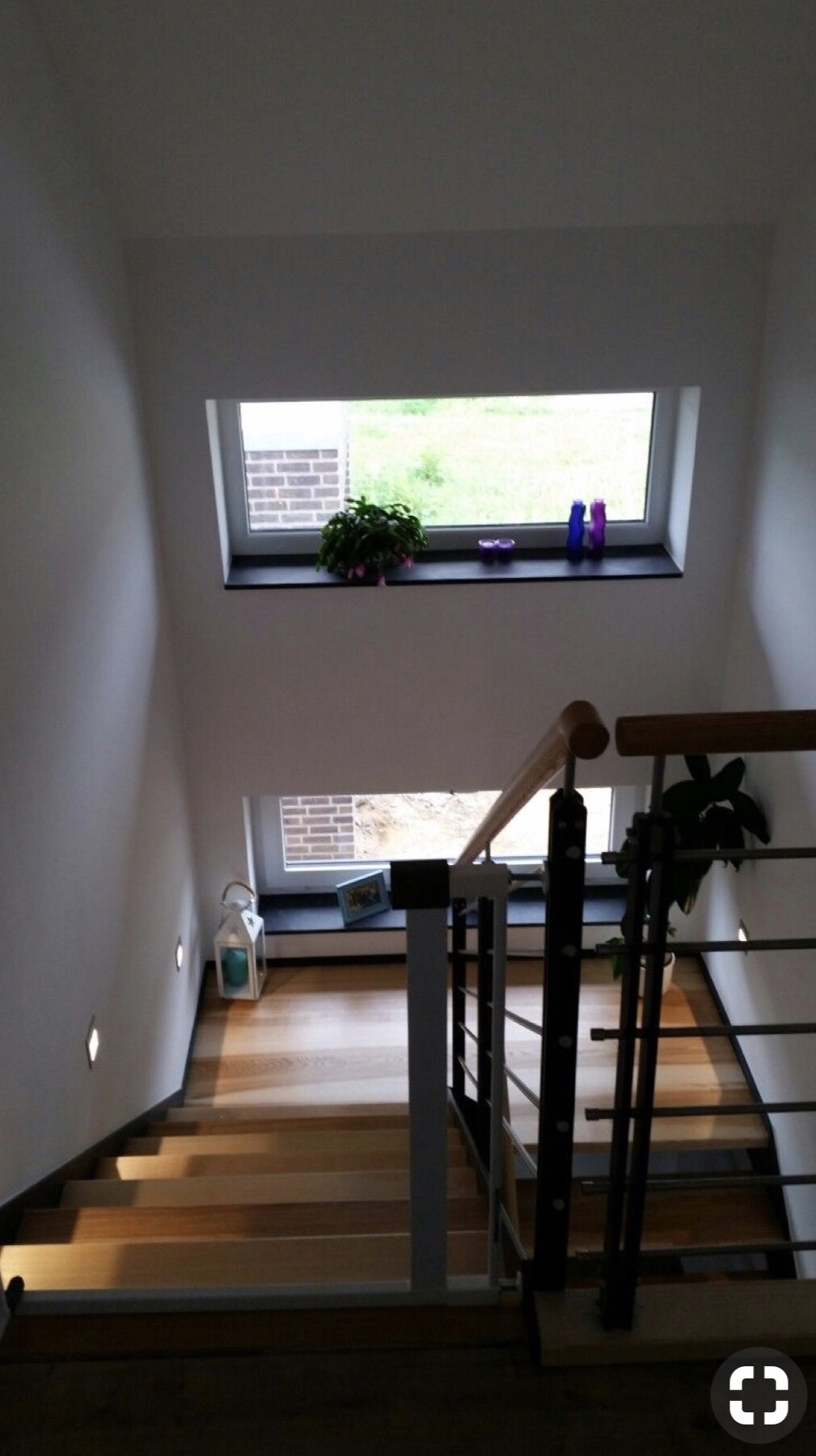

Helles Treppenhaus von oben mit Holzstufen, Geländer, Fensterbank mit Pflanze und zwei Flaschen.
Ich möchte mal meinen Thread wiederbeleben und fragen, ob wir so eine Treppe mit den Rahmenbedingungen aus dem ersten Post realisiert bekommen? Ich habe gerade keine Vorstellung ob ich mir den Kopf stoße, wenn ich in den Keller runtergehe bzw. ob 1m breite ausreichen? Auf dem Foto sieht es zumindest nicht breiter aus und gefallen tut es uns sehr!
