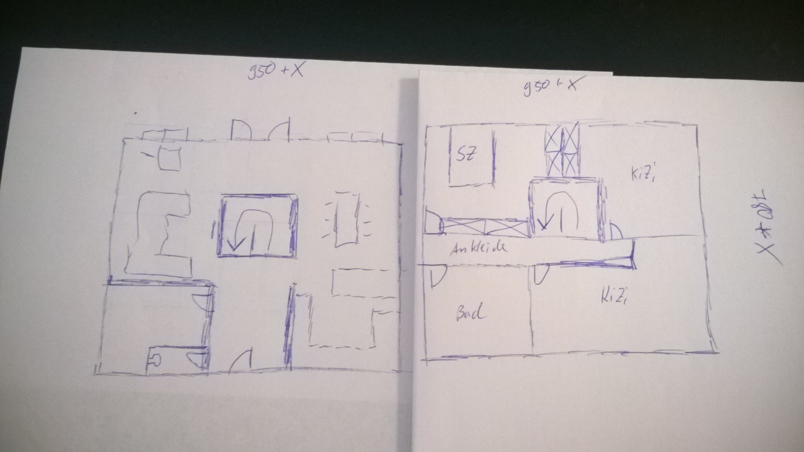

Neuer Versuch, m.E. mal ganz unabhängig von den vorhergehenden:
Handgezeichnete Grundriss-Skizze eines Hauses mit Wohnzimmer, Bad und Kinderzimmer
Die Durchgänge Flur-Wohnbereich und Flur-Küche/Essbereich würde ich ohne Türen gestalten. Fenster sind erst mal noch ungeplant. ebenso ist die Aufteilung der 2 Kinderzimmer (das eine größer? das andere kleiner? etc.) nicht final. Evtl. auch Gang durchführen lassen und an beiden Seiten des Gangs große Fenster. Die Ankleide an sich bekommt auch keine Tür (genaue Mauerführung dort noch nicht als final anzusehen).
Falls ihr denkt, dass Türen zwischen Flur und Wohn/Essbereich notwendig sind, würde ich diese evtl. als Schiebetüren ausführen? Richtung Flur und dann die Tür zum Hauswirtschaftsraum verrücken. Außerdem ist m.E. der Türanschlag Haustür falsch herum. Anders herum also und dann gleich Garderobe und Möglichkeit zum Schuhe abstellen. Die Außenmaße sind noch mehr oder weniger ohne Außenmauer, also kommen etwa 70cm darauf. Das macht dann 1020x850. Bei diesem Grundriss würde ich mir überlegen, ob es ein Satteldach wird (Kniestock evtl. 140cm? Dachneigung 35 Grad?). Finde solche Schlafzimmer, wo man unter einem ausreichend hohen (!) Kniestock schläft eigentlich ganz gemütlich.

Wieso lässt Du das nicht einfach jemanden planen, der davon Ahnung hat? Das wird so nie etwas...
