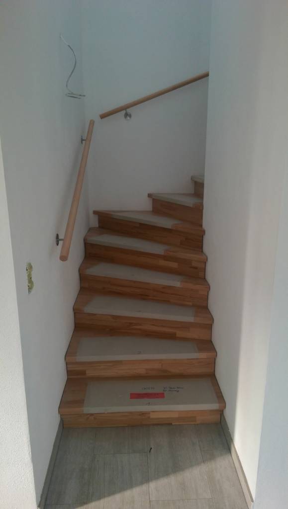

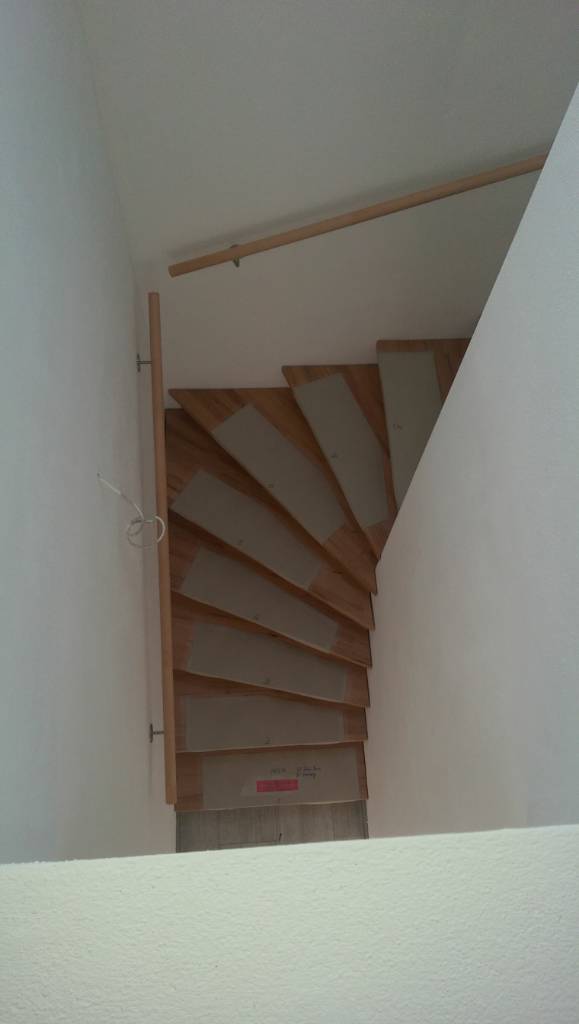

Hier mal unsere Stahlholmtreppe mit Setzstufen.
2,13 breit * 2,36 tief
Hab leider keine aussagekräftigeren Bilder am Handy.
Kann ich heute Abend noch nachreichen

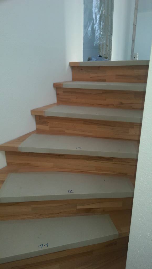

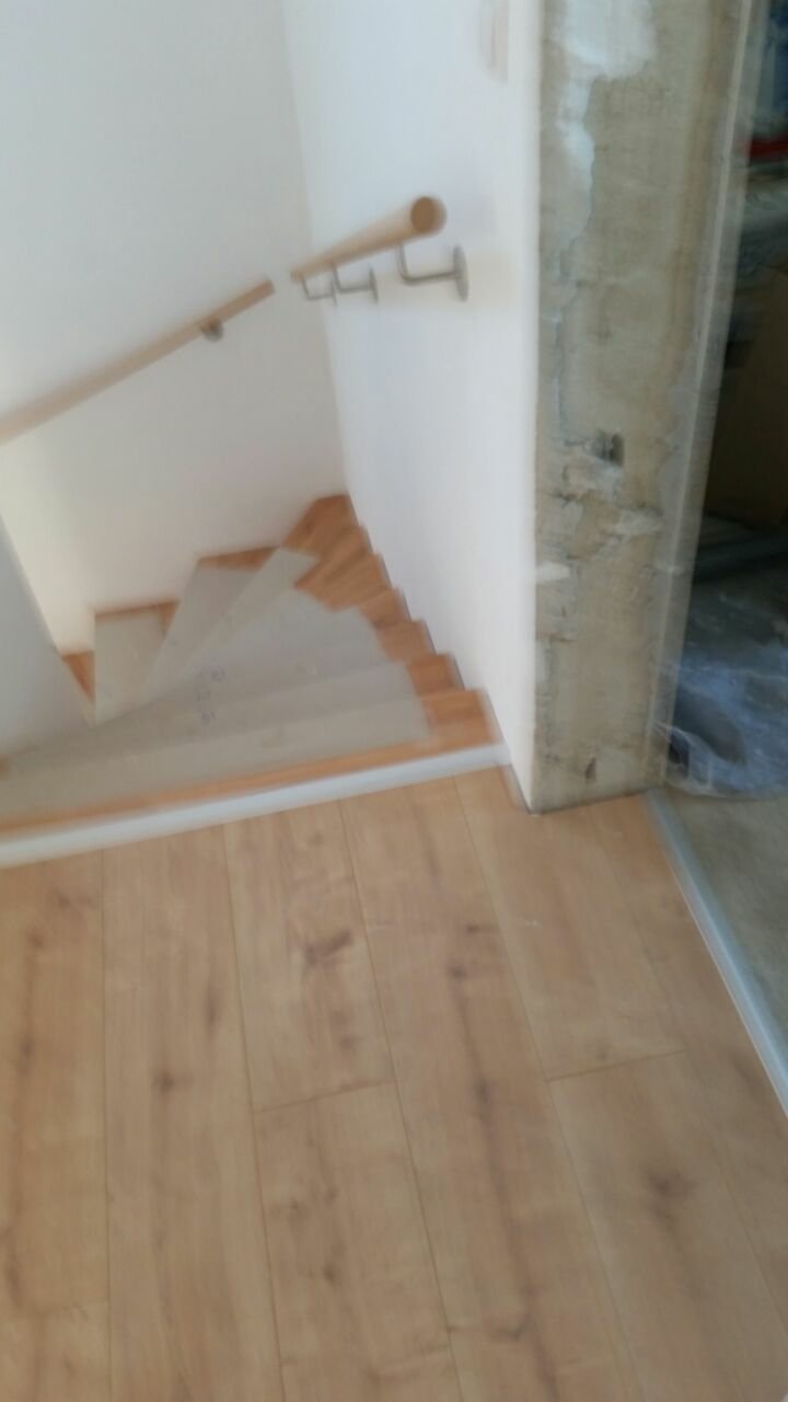

mertmk3
Wir haben auch eine Weile gebraucht und sind schlussendlich auf folgende Treppe gekommen:
16 STG 18,56/25,94
Treppenbreite Rohbau: 100cm
Grundriss: 240cmx200cm
Auch mit den im Vergleich zu deiner Planung 0,4m mehr wurde die Treppe hier im Forum nur als bedingt bequem und sicher angesehen. Ich habe in Musterhäusern verschiedenste Treppen begangen und vermessen und bin zu dem Schluss gekommen, dass quasi alle 2x 1/4 gewendelten Treppen weniger großzügig waren und dennoch nicht unbequem.
Ich würde dir raten mal einen Samstag in einem Musterhauspark zu verbringen und dort mit Zollstock bewaffnet Treppen zu begehen. Das trägt deutlich mehr zur Meinungsfindung bei wie das Forum.
Grüße
