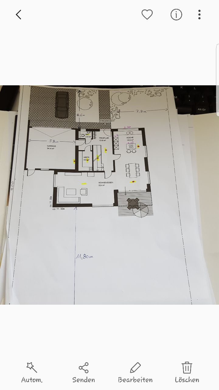

ch heisse Thea, bin 28Jahre alt und wir wollen unser 2. Haus bauen (lassen). Wir haben vor ca. 1.5 Jahren ein Haus von einem Bauträger gekauft. Es ist eine neue Siedlung mit Reihenhäusern entstanden. Wir haben ein Reiheneckhaus gekauft, hatten aber leider kaum Mitspracherecht. Die Häuser sind genau wie die Grundstücke sehr klein. Wir fühlen uns ein wenig eingeengt und haben nach einem neuen Bauplatz geschaut.
so ein Grundstück ist gefunden. Leider ist dieses wieder über einen Bauträger, aber dieses Mal regional und mit Verbindung zum Architekten. Also wir konnten unsere Wünsche äußern und der Architekt hat gebastelt :-p
Da ich dennoch kein Experte bin bräuchte ich eure Hilfe. Vielleicht habt ihr ein paar Tipps oder Anmerkungen für mich :-)
Größe des Grundstücks 530qm
Hang leicht
Grundflächenzahl
Geschossflächenzahl
Randbebauung
Anzahl Stellplatz 2xGarage, 2x vor der Garage
Geschossigkeit 2
Dachform Satteldach
Stilrichtung
Ausrichtung
Maximale Höhen/Begrenzungen
weitere Vorgaben
Stilrichtung, Dachform, Gebäudetyp Einfamilienhaus, Satteldach
Keller, Geschosse Keller, EG DG
Anzahl der Personen, Alter momentan 2 Personen 28 und 32 Jahre
Raumbedarf im EG, OG Wunsch 2 Kinderzimmer + Büro
Schlafgäste pro Jahr ein paar, schlafcouch im Büro ( bzw Gästezimmer solange noch keine 2 Kinder da sind)
offene oder geschlossene Architektur offen
konservativ oder moderne Bauweise: beides
offene Küche, Kochinsel, offene Küche mit kleiner Kochinsel
Anzahl Essplätze 8
Kamin ja
Garage, Carport Doppelgarage
Von wem stammt die Planung:
-Planer eines Bauunternehmens Architekt vom Bauträger
Was gefällt besonders? Warum? der offene Wohnraum mit Kamin, der Durchgang von Garage ins Haus und die Speisekammer, das große Badezimmer
favorisierte Heiztechnik: im Angebot ist eine Luftwärmepumpe
-könnt Ihr verzichten: ich glaube ich möchte auf nichts verzichten. Wir sind noch im Budget
Standardentwurf vom Planer?
Entsprechende/Welche Wünsche wurden vom Architekten umgesetzt? es wurde alles so umgesetzt wie wir wollten. Nur der Saunaraum ist etwas klein, ist aber ok. Wir wollten auf jeder Etage einen Abstellraum für zb Staubsauger etc. und auf jeden Fall eine Speisekammer. Der Kamin war mir auch sehr wichtig
danke schon Mal im Voraus und seid lieb zu mir ;-)

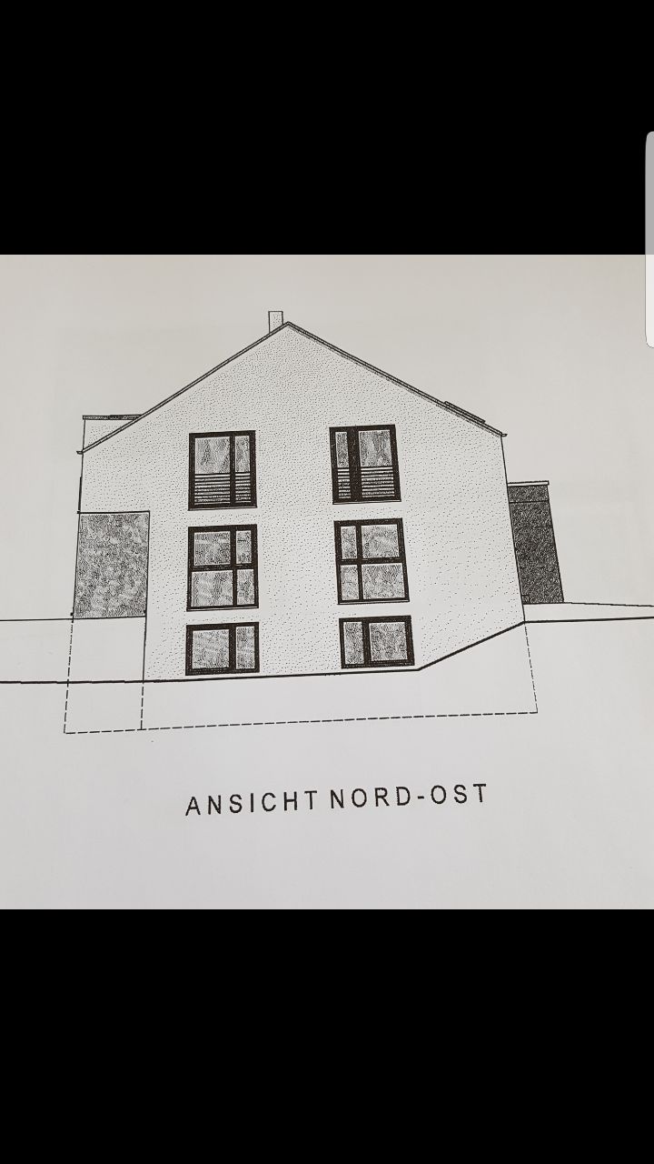

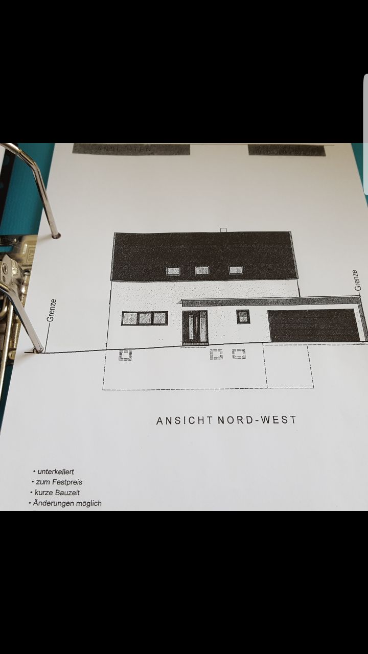

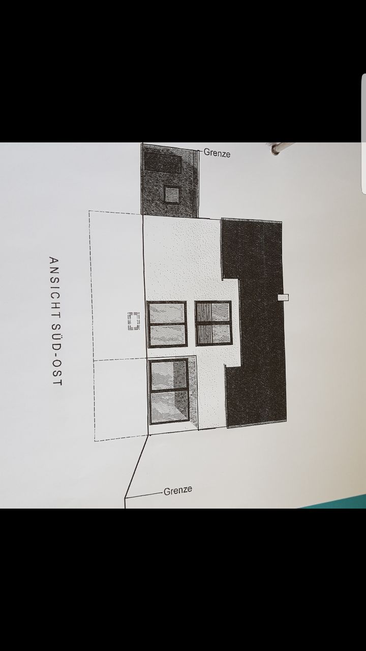

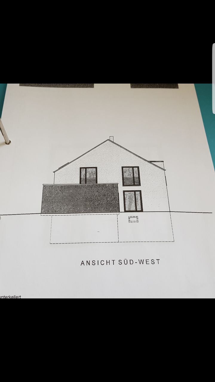

j.bautsch
27.02.18 10:46
leider kann ich auf den bildern nicht so viel erkennen, maße wären auch nicht schlecht 😉 zudem hast du 2 mal das OG eingestellt und das EG vergessen 😉
Mycraft
27.02.18 10:50
Jupp etwas größere Bilder, Ansichten, Nordpfeil...ohne führt es hier zu nichts...

Moin,
auf den Bildern kann man nicht wirklich was erkennen, aber die Garderobe ist zu klein, mit Kindern bringst du dich da um. Auch hast du keine Chance einen Kinderwagen sinnvoll zu stellen.
Die Ecke im Wohnzimmer mit dem Freisitz muss man mögen, kostet viel Geld, noch mehr Platz und macht das WZ dunkel. Würde da lieber der Wohnzimmer bis zur Außenkontur des Hauses ziehen.
Der Keller ist kaum zu erkennen, kommt mir aber extrem verwinkelt vor.
Keine Ahnung, ob die Bauordnung es erlaubt, aber ich würde drüber nachdenken, das Garage komplett weg zu lassen, und durch ein Carport direkt auf der Einfahrt zu ersetzen. Also dort, wo nun das Auto gezeichnet ist.
Dann kannst du das Haus im EG fast quadratisch machen und so sehr viel Platz im EG gewinnen. Dazu gewinnst du Gartenfläche und billiger dürfte es auch sein.
Die Einfahrt ist ohnehin tote Fläche, warum also nicht auch für das Carport nutzen?
Weil mutmaßlich 5 m Abstand als Baulinie eingehalten werden müssen.
Ich würde spontan zumindest die EG Ausrichtung spiegeln - so liegt die Garage sonst in aller schönster Südwestausrichtung.
