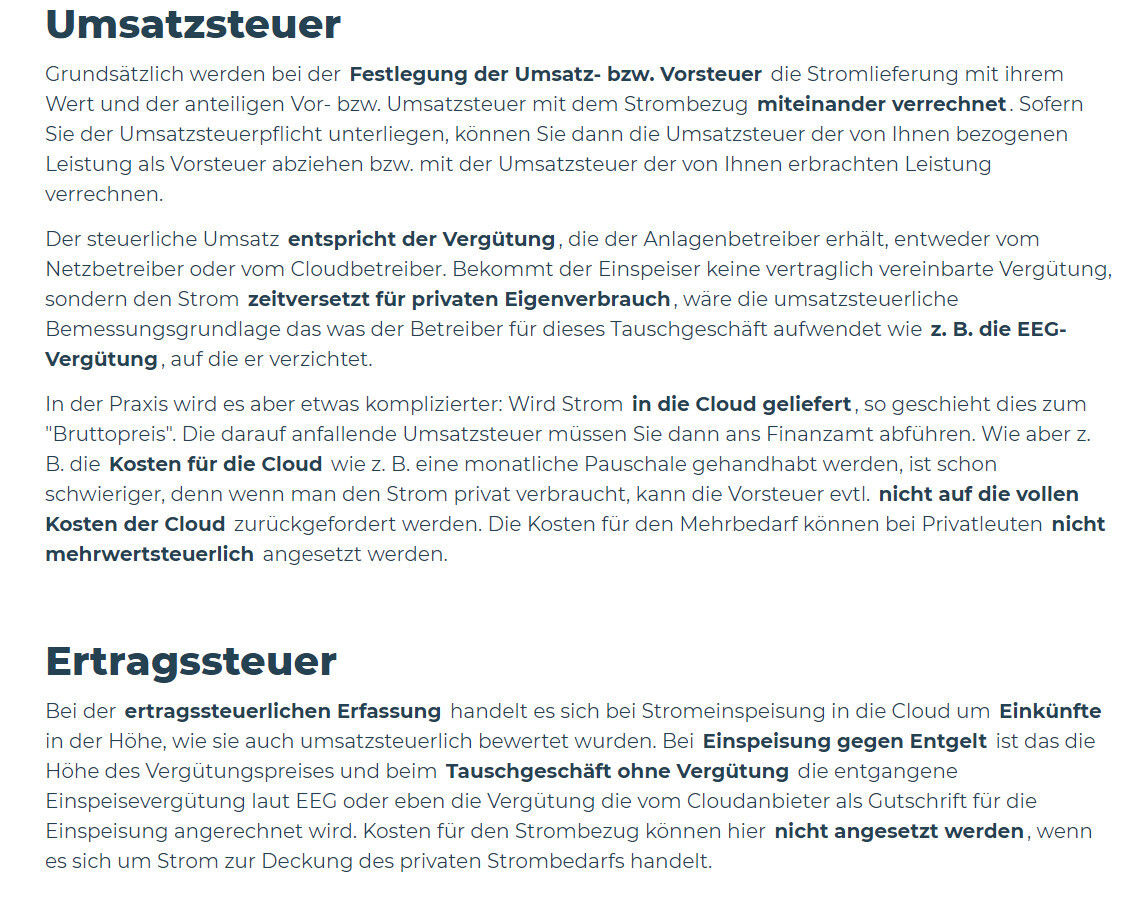

Nochmals zum Thema Eigenverbrauch. D.h. es muss immer die MwSt. für den Eigenverbrauch (ca. 4,5cent/kWh, wenn wir von 24cent/kWh ausgehen). abgeführt werden? Sprich ohne Cloud wäre der Eigenverbrauch beim Beispiel von weiter oben bei 4030kWh (181€ Steuer) und bei der Cloud 6530kWh (293€)?

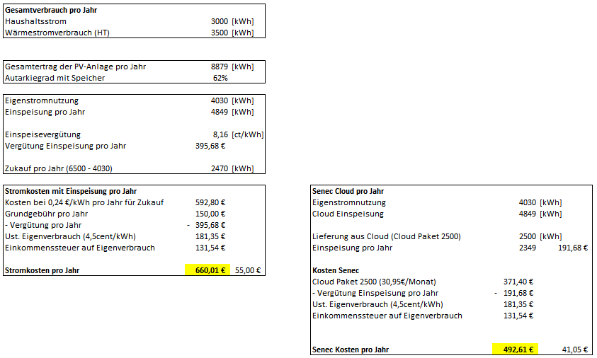

ich stehe ebenfalls vor der Entscheidung, ob Cloud oder Einspeisevergütung.
Kurz ein paar Kerndaten:
Photovoltaikanlage: 9,8 kWp
Speicher: 10 kWh
Ausrichtung: Süd, Dach 7°
Geschätzer Ertrag pro Jahr: 8.880 kWh
Bitte keine Diskussion über Speicher etc. ;-)
Also wenn ich mal mit den Werten und einem angenommen Autarkiegrad von 62% rechne, dann ist die Senec Cloud wesentlich günstiger. Hab ich irgendwo einen Denk/Rechenfehler (siehe Anhang).
Gruß und danke

Okay, das wäre interessant. Nein, ein separater Wärmepumpe-Zähler ist aktuell nicht geplant. Ich habe meine damalige Rechnung mal angepasst und noch die Ust. und Einkommensteuer für den Eigenverbrauch berücksichtigt:
Jahresübersicht der PV-Anlage: Gesamtverbrauch, Ertrag, Eigenverbrauch, Kosten, Cloud-Daten
Vorteil läge noch immer bei der Cloud?!
4
4lpha0ne
Hängen da noch Extra-Kosten für die Cloud-Anbindung drin? Bei mir waren es für SENEC ca. 700 €, bei E.ON wäre es ähnlich gewesen. Das macht 35 € p.a.
USt. und Ertragssteuer sind gleich. Passt das? Bin dabei bzgl. Cloud noch nicht so aufgeklärt.
Der Wärmepumpe-Tarif bei mir ist 20 ct/kWh + 60 € p.a. für 2. Zähler. Das wären bei 3500 kWh rund -300 € p.a. ggüber. Hausstromtarif bei zukünftig weiterhin freier Tarifwechselmöglichkeit.
