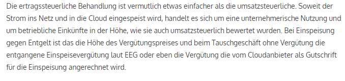

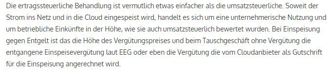

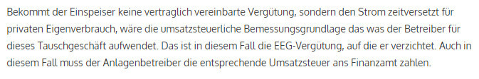

Ich habe da mal etwas gefunden:
www punkt Photovoltaik-magazine.de/2019/03/16/cloud-und-community-steuerlich-betrachtet/#:~:text=Die%20Kosten%20f%C3%BCr%20den%20R%C3%BCckbezug,Strom%20im%20Privathaushalt%20verbraucht%20wird.
Die steuerliche Komponente ist anscheinend nicht zu verachten...
U.a.
Textabschnitt erklärt EEG-Vergütung bei Privatverbrauch und Umsatzsteuerpflicht.
Textbild mit Hinweisen zur ertragssteuerlichen und umsatzsteuerlichen Behandlung
