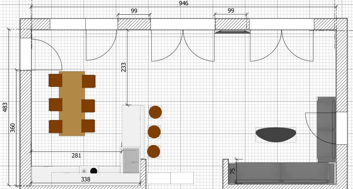

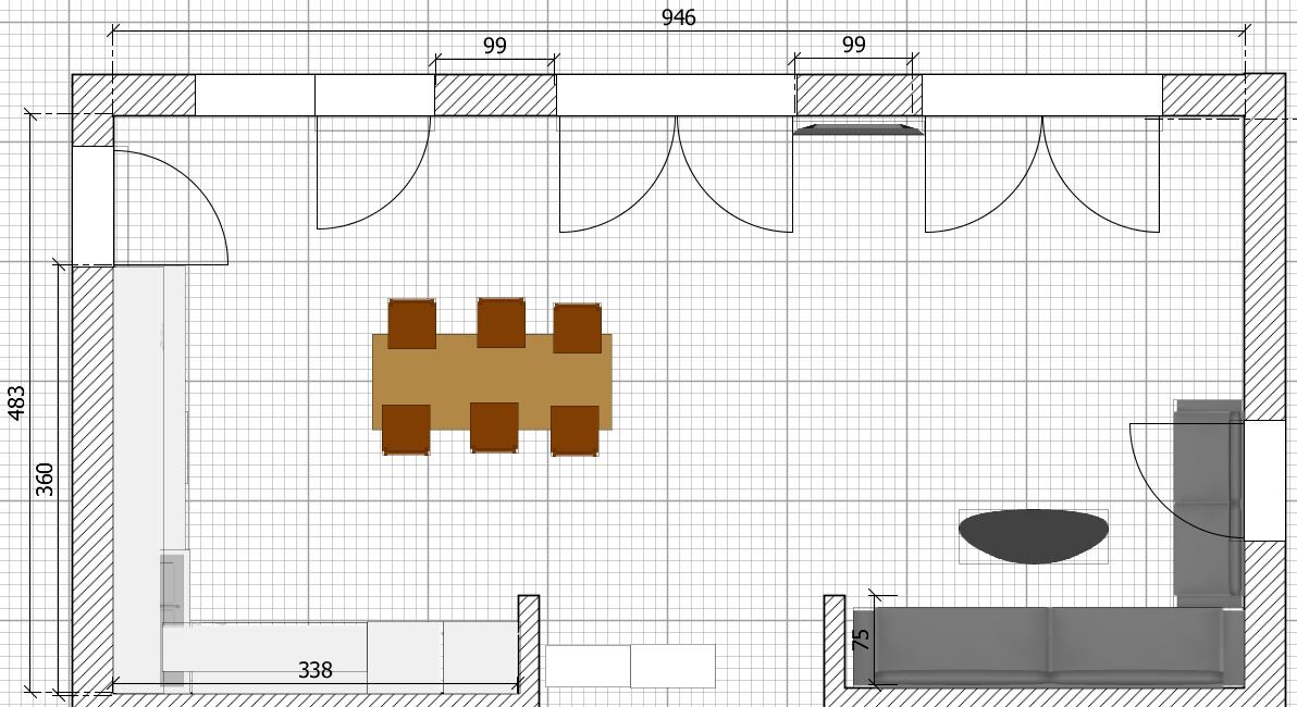

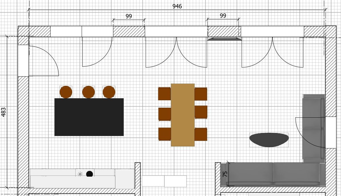

der Keller von meinem Haus steht nun. Seit mehreren Tagen überlege ich, wie ich die Möbeln, die Küche planen soll. Ich befürchte es mit 43m2 viel zu klein ist.
Auf unserem Architekt-Plan ist kein Mobila dabei. Daher habe ich mir die Mühe gemacht, mit Sweethome 3D zu erstellen.
Frage:
- was haltet Ihr von 43m2?
- welcher Plan gefällt euch am meisten?
- was würdet Ihr anders machen?
DANKE für eure Meinungen.

Poste mal den Architektenplan. Ich Frage mich wie man mit so einer grundlegenden Frage erst um die Ecke kommt, wenn der Keller bereits steht.
43m2 sind tatsächlich nicht reichlich, vor allem in der Schlauchform mit Eingang mittig.

Nimm richtige Maße für den Tisch.
Variante 1 und 3 funktioniert nicht. 2 könnte gehen.
Mindestmaß sind 80cm tiefe
Wand - Tischkante
Z.b ist der Tisch 90 breit brauchst du 250 cm. Das bedeutet noch niemand kommt ohne Quetschen und Bauch einziehen an einem besetzten Stuhl vorbei.

Dein Tisch ist 70 breit, wenn ich mich nicht verzählt habe. Unter 85 würde ich gar nicht gehen. 75 für ein Sofa ist auch gewagt. Da kippt man eher runter. Unseres hat Ca. 95cm.
Küche sollte mind. 2 Hochschränke für Kühlschrank und Ofen haben.
Ich würde mit VAR 2 weiterplanen. Die Sitzinsel scheint eh überflüssig.
