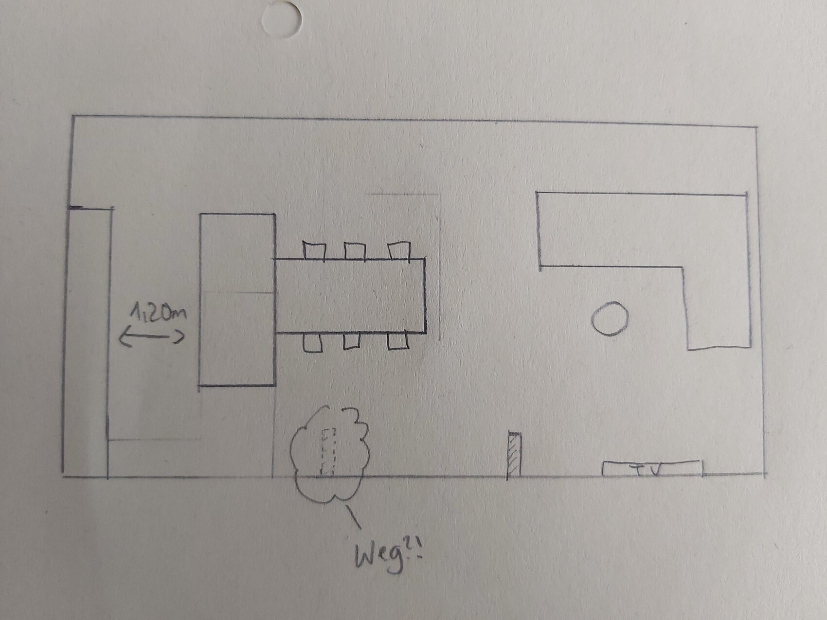

Vielleicht wäre das noch eine Alternative. Eine Insel und davor dann der Esstisch.
Kann man diese Wandstummel noch entfernen? Oder sind die statisch notwendig? Ich finde sie sehr störend.
Handgezeichnete Grundriss-Skizze zeigt Wohn- und Essbereich mit Esstisch
Tolentino16.06.20 09:56
Ja, die Stummel würde ich auch weglassen. Bei mir hat sie der Architekt erst auf der Dielenseite quasi zur Einfassung der Garderoben gezeichnet. Aber statisch waren die unnötig. Ich nehme auch hier eher stilistische Anforderungen an, die Ihre Begründung haben mögen, aber letztlich die Möblierung bzw. die gesamte Raumgestaltung unflexibler machen.
In diesem Sinne: Verbummel die Stummel!

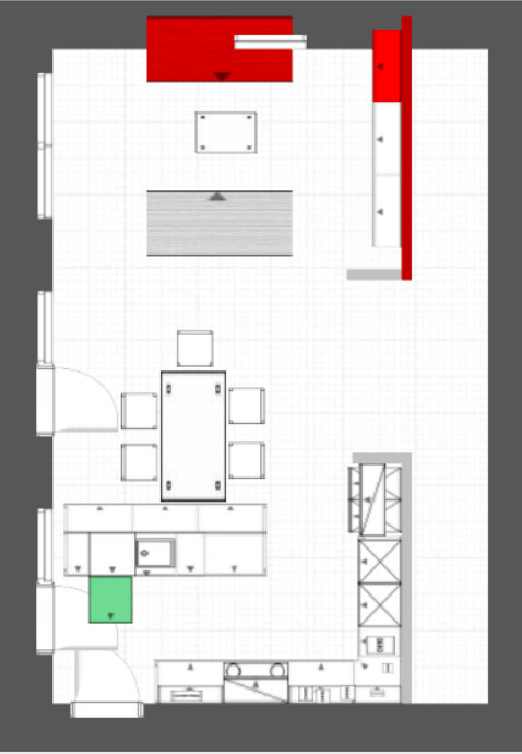

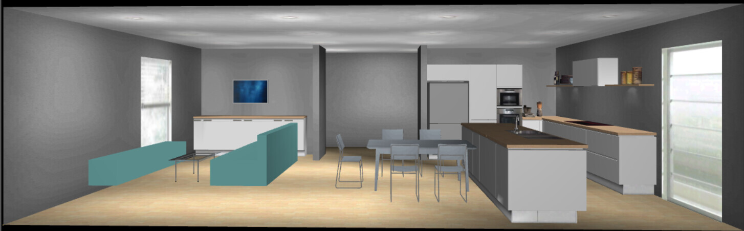

Hier mal weitere Infos
Grundriss einer offenen Küche mit Esstisch, Insel und vielen Schränken.
Offene Küche mit Insel, Esstisch, grauen Wänden und Holzboden in modernem Wohnraum.
der Tisch im Bild ist 90x180, ich würde einen kleineren nehmen. Die Couchen je 200x90. Der Plan zeigt nur 9m, die den Planer kennen, wissen das. Es fehlen 45cm in der Länge.
Nur ein L von insgesamt 7m, inkl einer Ecke ist nicht viel Platz für eine Küche.
Leider sind die terrassentüren alle an der falscher Seite zu öffnen. In der Küche habe ich die Tür getauscht, in der Mitte müsste die zuerst öffnendeTür auch auf die andere Seite.
Warum die Tür an der Wand planunten ist, keine Ahnung, einfach zu viel.
Grün ist die Geschirrspüler Tür.
Leider machen sich nur wenige Gedanken über die Küche, wenn sie ein Haus planen. Die meisten schlagen im K-Forum zu spät auf "die Wände stehen schon". Na dann.
Grundriss einer Küche mit Esstisch, Insel und Schränken; Eingang unten links.

evelinoz16.06.20 12:24
in den Garten kann man bei der V2 auch durch den Tisch schauen, ist ja auch nicht der einzige Ausblick.
Ich kann nur sagen, ohne Ecken 300cm knapp auf einer Seite und 270cm auf der anderen Seite. Da gibt es keinen Side By Side Kühlschrank mehr
1 x Hochschrank mit Kühlschrank
1 x Hochschrank mit Backofen
1 x Geschirrspüler
1 x Spüle
30cm Müll
totes Eck
3 x 100er US (knapp)
dazu ein paar OS, das war's, kein Vorratsschrank, für 4 Personen glaube ich. Wenn's reicht.
Allein wenn die Tür in der Zeile wegfallen würde, wäre das ein erheblicher Unterschied und machbar. Statt 300cm, hätte man 420cm, da könnte man noch einen Vorratsschrank stellen.
Der Nachteil beim L, man starrt ewig und immer die Wand an.
