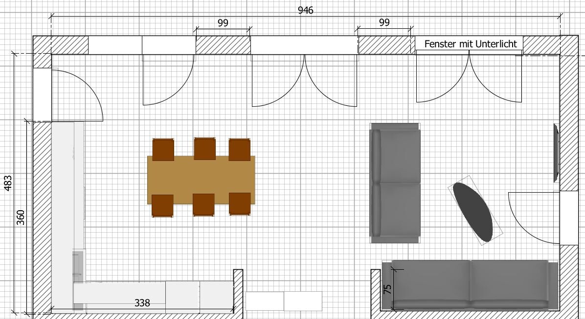

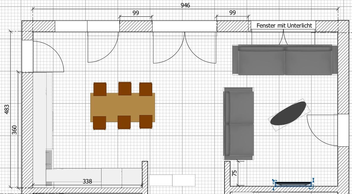

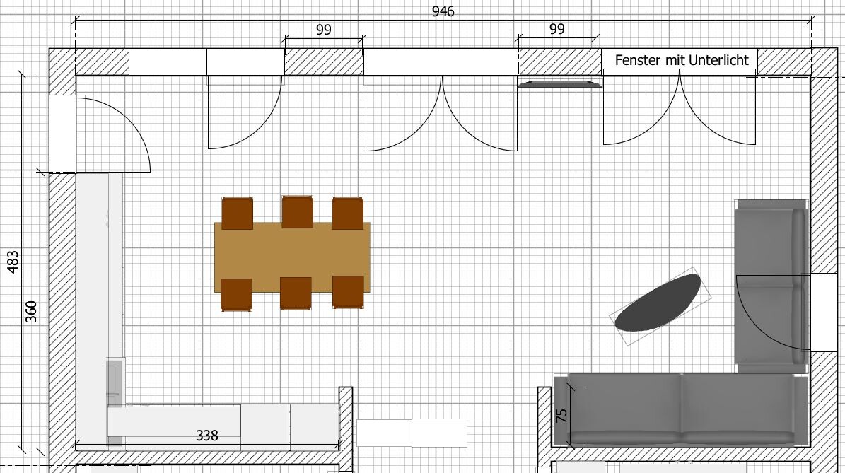

Danke für eure zahlreiche Meinungen und Ratschlägen .
Nach mehreren Stunden konnte ich meine Frau überzeugen, die L-Küche (statt Insel) zu akzeptieren.
Ich bin auch die Meinung, dass es die beste Variante ist. Sonst wird der Raum voll mit Möbeln sein.
Die Türe in Schiebetür zu ändern wird schwierig oder mit großem Aufwand/Kosten verbinden (Bauen mit GU).
Jetzt habe ich noch weitere Herausforderung: Fernseherbereich.
Ich habe in der Skizze den Fernseher zwischen 2 Fenstern skizziert. Meine Idee ist, dass man z.B. beim Kochen/Essen auch fernsehen kann. Es scheint nicht so beliebt zu sein. Was sind eure Gründe (Licht, Abblenden...)?
Ich habe nun versucht, (wieder) drei Möglichkeiten zu skizzieren (siehe Anhang). Eine davon ist Heimkino-Wand-Variante.
Aktuell sind alle Möbeln, Küche noch offen. Sofa reicht uns evtl. sogar ein /ggf. Ecksofa.
Welche gefällt euch am liebsten und warum?
Ich danke euch für eure Meinungen.

Ich würde Variante 2 mit kleinem Sofa an der Fensterwand wählen. Dann hast du zwar noch ein Fenster verstellt, aber vielen wird es nicht gefallen, dass man hinter Ihnen vorbeigehen kann. also dieses ungeschützte Gefühl mögen viele nicht. Evtl kann man auch mit einem fast deckenhohen Raumteiler gegen dieses Gefühl angehen und doch das Fenster freihalten.
Ich muss dazu sagen, dass ich Heimkinoenthusiast bin und eine Positionierung des Fernsehers wie in 1 oder zwei nicht in Frage käme. Einerseits ist Gegenlicht zu vermeiden (wobei man ja hier auch verschatten könnte) andererseits könnte man da keine ordentliche Frontspeaker Reihung mit symmetrischem Bild hinkriegen. neinein da braucht man schon eine schäne Wand zum Stellen. dass die Rear Lautsprecher durch die offene Seite ein assymetrisches Klangbild kriegen ist nicht ganz so schlimm, da im Heimkino eh ein diffuses Klangbild im Rearbereich erwünscht ist.

Bei allen 3 Varianten wird es eng mit der Balkontüre, wenn der Tisch besetzt ist.
Hast du kein Lowboard, Regal, DVD Sammlung, Spiele, Hobbykram der ins Wohnzimmer muß?
Ich würde Variante 3 nehmen mit kleineren Polstermöbeln.
TV zwischen den Fenstern hast du oft das Problem das es blendet, es sei den du hast Nordausrichtung. Evlt. bist du bei der Größe eingeschränkt. Die Dinger werden doch immer größer. Was da zum Teil für Teile an den Wänden hängen.
