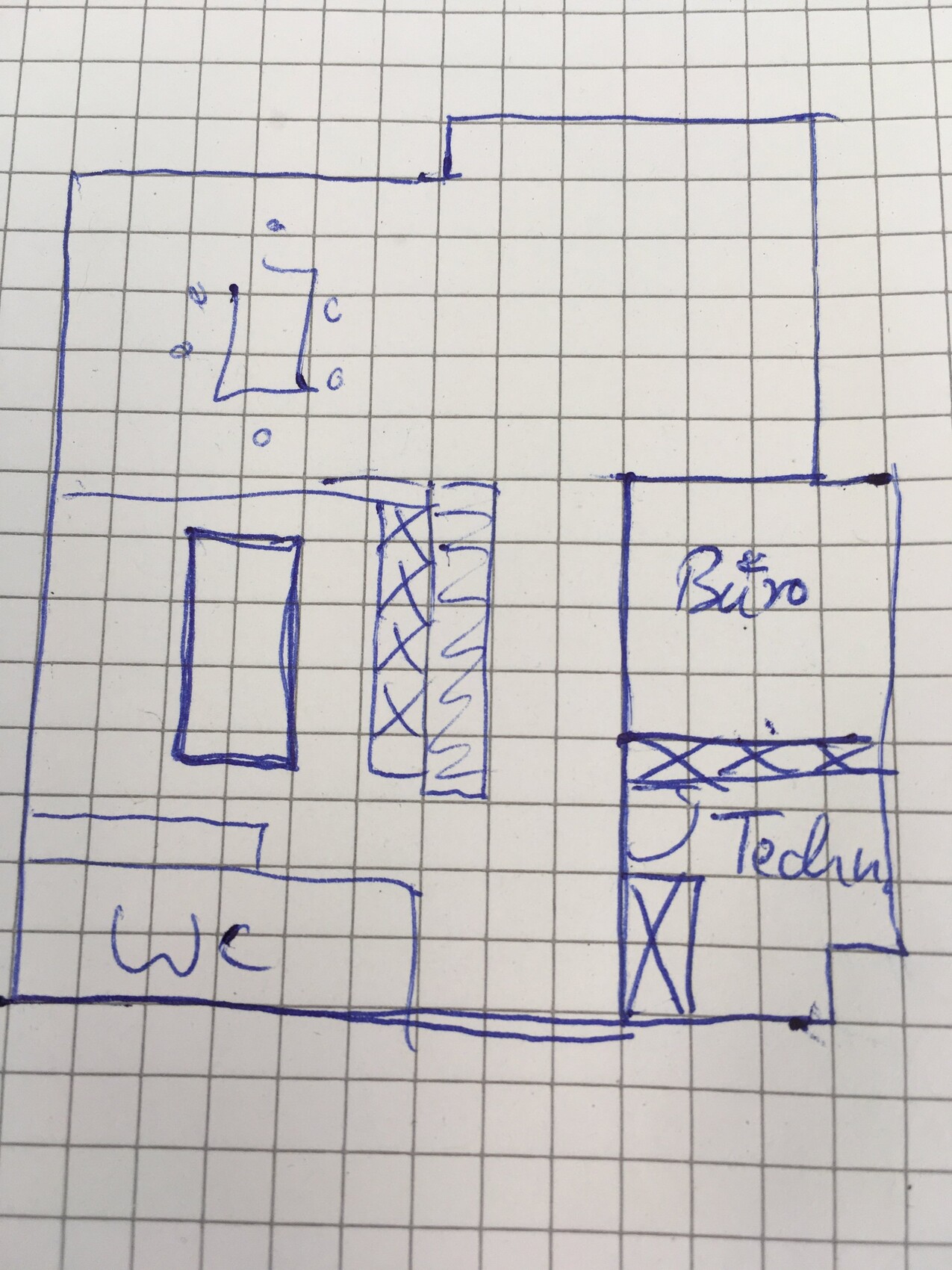

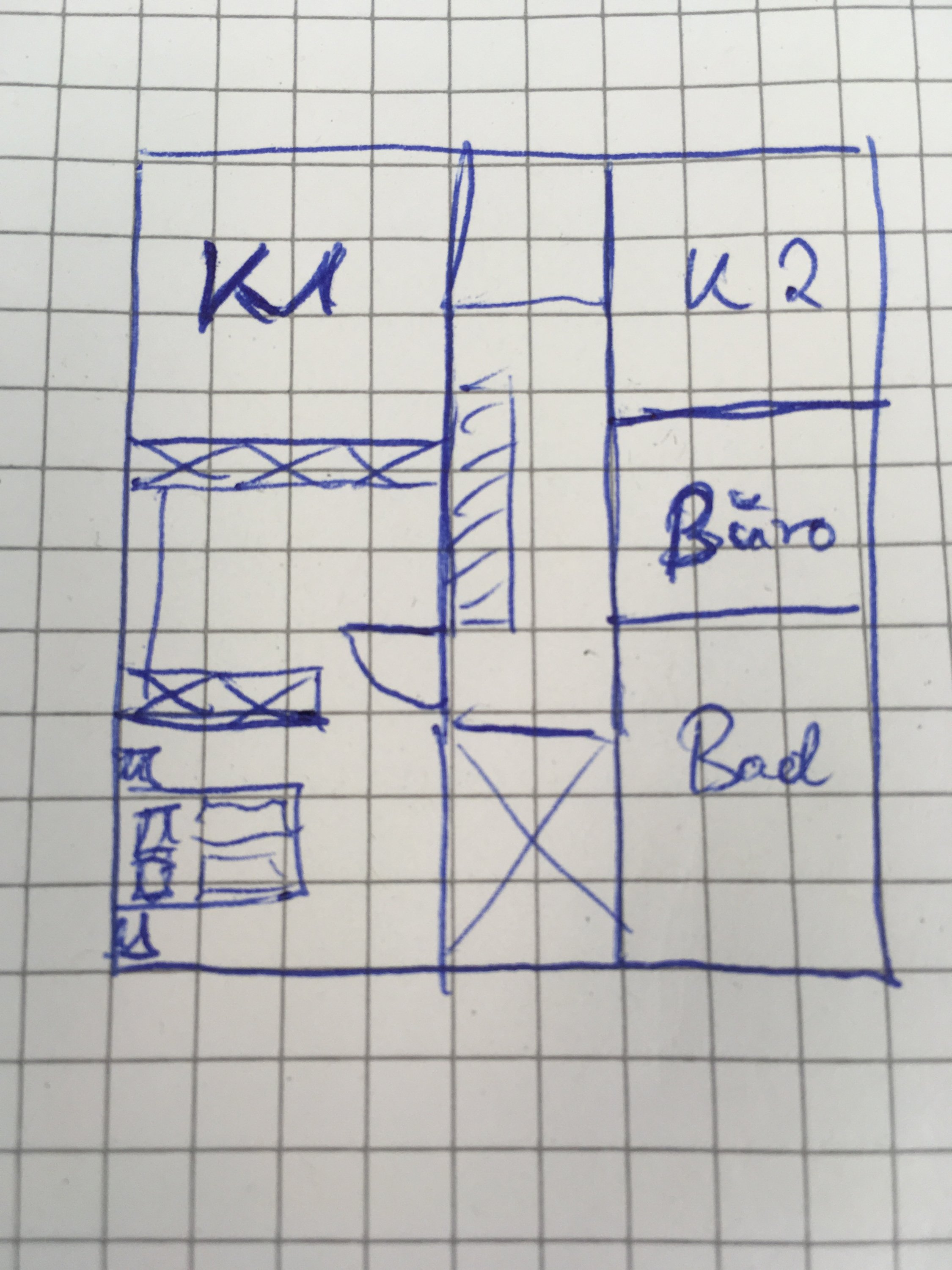

Mal Vorschläge zum Umsortieren, sehr grob skizziert.
Wie gesagt habe ich Zweifel an der Entwässerung vom Hauswirtschaftsraum durchs Wohnzimmer, habe ihn aber jetzt mal belassen. Tür zur Garage würde ich auch in den Techninraum machen, dieser Mini-Flur bringt ja auch nichts.
2D-Grundrissskizze eines Hauses mit Küche links, Bad rechts, Schlafzimmer unten rechts, zentrale Treppe.

EG hab ich nicht in den gleichen Beitrag reinbekommen
Handgezeichneter Grundriss eines Hauses mit Büro und WC
mrs_bauherrin
11.04.18 13:00
Dankeschön Maria,
Badezimmer OG
Auf der linken Seite hat der Nachbar keine Fenster in unsere Richtung. Also perfekt für ein Bad.
Auf der anderen Seite kann uns der Nachbar mit 4 Fenstern hereinschauen. Und da ich z.B. milchglasfenster überhaupt nicht mag und lieber mit Jalousien arbeite( wenn ich gar keinen Einblick möchte). Sollte das Bad doch lieber links bleiben, auch wenn uns dein Entwurf echt gut gefällt, weil wir so noch ein extra Zimmer hätten
... hm... gibt es vllt noch eine andere Möglichkeit ?
EG
Zugang von der Garage zum Wohnhaus überlegen wir wegzulassen. Dann könnte man die Dusche auf 100x 90 cm sowie den Technikraum vergrößern.
Küche
Ich hänge irgendwie an meiner großen Küche, auch wenn sie etwas unvorteilhaft bzgl. der Laufwege ist.
Weiß dein Vorschlag aber sehr zu schätzen, und gehe das noch mal durch, ob wir nicht das WC nach links verschieben sollten.
Maria16
11.04.18 13:30
Hast du so einen großen Raum irgendwo daheim, wo du dir mal deine Küche abstecken und Laufwege live ausprobieren kannst?
Fast 25 qm ist nämlich schon sehr groß. Und auch teuer zu möblieren. Dafür, dass es mit der Funktionalität evtl. schwierig wird.
1. Alternative:
Wenn man das EG anders sortiert bekommt, so dass dort die Treppe auf die andere Flurseite kann, kann man das OG ebenfalls spiegeln.
2. Alternative:
Man könnte natürlich auch das Bad an eurer Favorisierten Stelle lassen und ggf. etwas verkleinern, so dass dann statt dem Kinderzimmer Ankleide und Schlafzimmer Platz haben. Fenster müsste man für das Schlafzimmer natürlich anpassen.
Und dann auf die andere Hausseite beide Kinderzimmer und ein kleines Büro legen. Bin mir unsicher, ob das 2. Kinderzimmer dann hell genug bleibt.
