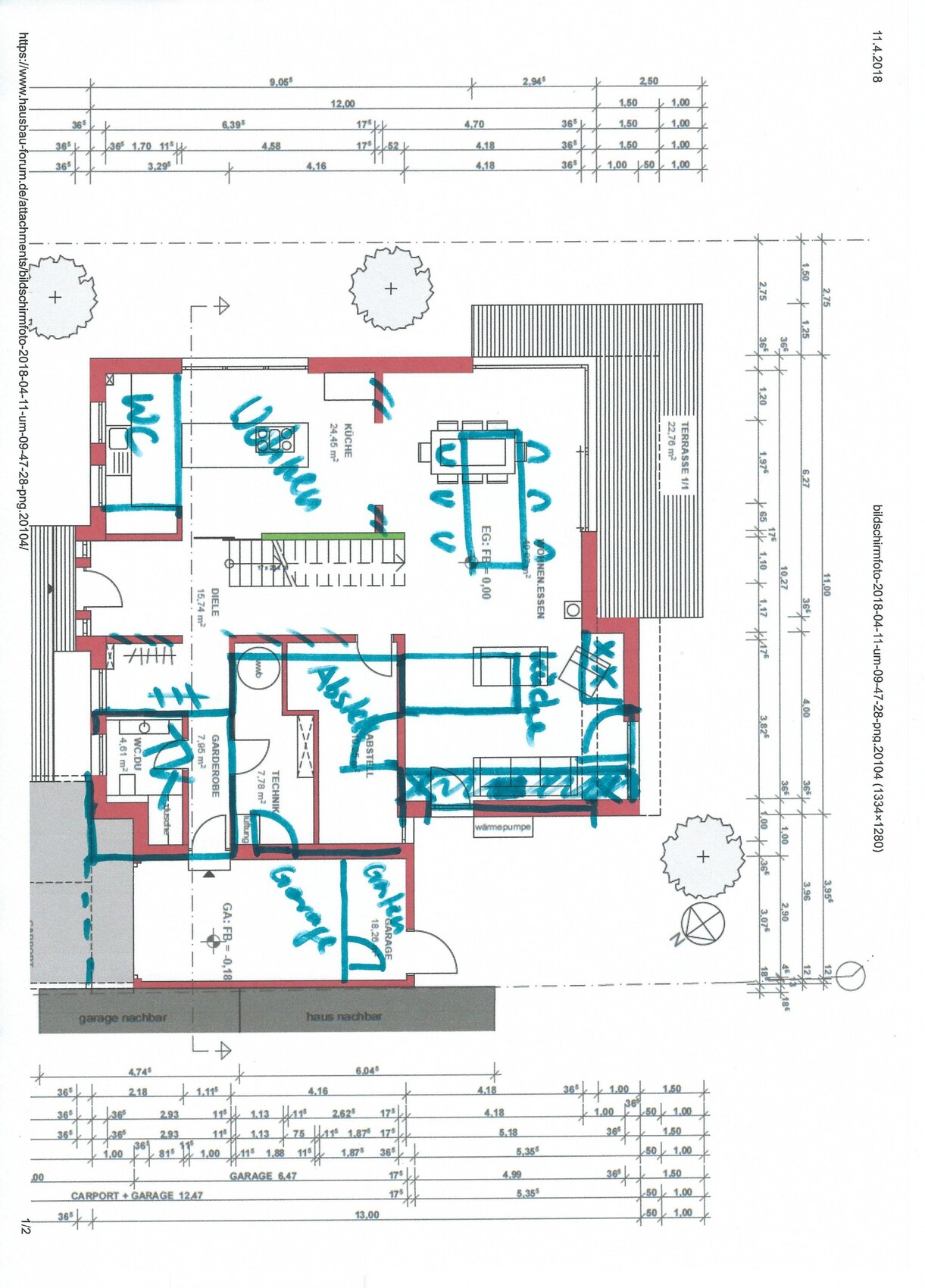

Nix gegen eine große Küche, aber ergonomisch sollte sie schon sein... Habt ihr dem Küchenplaner gesagt, daß das Fenster z.B. so bleiben muß? Das ist für mich hier DER Killer einer ergonomischen Küche. Insel sollte parallel zur Küchenzeile sein, nicht im 90° Winkel. Idealer Abstand zwischen beiden Zeilen sind 110 - 120cm. Das tote Eck würde ich mir auch überlegen, das kann man machen, besser ist aber ohne.
Das lange Zimmer mit der großen Tür nach außen auf der Längsseite ist nicht optimal für eine Küche. Wie gesagt, ich würde mir die Fensterausstattung überlegen und ggf. die Küchenzeile von der Wand planunten an die Wand planlinks nehmen, davor eine Kücheninsel, die ja nicht über die gesamte Küchenlänge gehen muß. Ich würde z.B. keine Insel vor die Eingangstüre machen, sie aber Richtung Esstisch ziehen und, wie gesagt, die Wandstümmelchens entfernen.
Hmm, aber ob da die 3,60m in der Küche langen? Schon mal drüber nachgedacht, Küche und Wohnen zu tauschen?. Wohnen braucht nicht so einen langen Schlauch, da könnte man dann gut, wie Maria ja schon gemacht hat, das WC abknapsen....hmm, hab eine Idee, Moment, das pinsle ich mal schnell, da müßte dann auch ein ziemlich großer Abstellraum rausspringen, was ihr ohne Keller (und geplant 2 Kindern) ja auch braucht. Direkter Zugang in den Raum von der Küche aus und von der Garage (wenn es denn sein muß). Ganz versteh ich auch die Ecke an der Dusche im EG nicht (im Carport). Ich mach die Garage mal länger, dann habt ihr auch noch Abstell vom Garten aus und spart eine Ecke (Kosten!).
Moment, Bildchen stell ich gleich ein:

Climbee 11.04.2018 13:42
Mein PC hat das Bild leider gedreht, aber ich denke man erkennt es: Ecke im WC weg, das WC wird TK-Raum. Abstell jetzt wirklich groß und von Garage und Küche zu begehen. Garage vor gezogen und damit hat man hinten noch einen kleinen Raum für Gartengeräte gewonnen. Küche zweizeilig ohne totes Eck, die Insel ca. 110cm tief. Der Gang (jetzt zur Küche) kann auf Kosten vom Abstellraum etwas verbreitert werden und die Wand zur Garderobe kann weg fallen, macht den Eingangsbereich offener und man hat mehr Platz, wenn man mal zu mehreren ankommt. Zugang zu Technik kann von der Garderobe aus erfolgen oder von Abstell, dann hat Abstell allerdings drei Türen, find ich suboptimal (oder man verzichtet doch auf die Garagentüre zum Abstell). Zum WC würde ich die Wand auch etwas zurück setzen, macht den Eingangsbereich einfach gefälliger.
Fenster/Terrassentüren müssen natürlich noch entsprechen überarbeitet werden. Ich würde mir ein langes Fenster über die gesamte Arbeitsfläche in der Küche gönnen, etwas tiefer gesetzt, dann blendet es einem beim Arbeiten nicht, aber man hat eine helle Arbeitsfläche, in die Nische können zwei Hochschränke, dazwischen Terrassentüre in den Garten und die Terrasse bis zu dieser Tür vergrößern.
Im OG würde ich auf jeden Fall noch einen kleinen weiteren Raum einplanen, ihr habt dort mehr als genug Platz.
Climbee 11.04.2018 13:44
Hmm, gerade Marias Vorschlag gelesen, die Treppe auf die andere Seite zu legen, das ginge auch mit meinem Vorschlag für's EG, wäre vielleicht sogar ganz pfiffig

apokolok 11.04.2018 14:37
Insgesamt einer der deutlich besseren Entwürfe die hier vorgestellt werden. Grundsätzlich funktional, was bei den Außenmassen zwar auch keine Kunst ist, aber dennoch.
Badezimmer würde ich im Osten lassen. Trotzdem kleiner und noch ein Zimmer zwischen Kinderzimmer und Büro.
Dafür kommt die Treppe einfach auf die andere Seite des Flures, da passt imho auch noch die Türe zum Abstellraum drunter.
Der Gang unten ist einfach nur Quatsch.
Der Laufweg mit den Einkäufen in die Küche ist nicht kürzer als durch den Haupteingang. Mit ner vollgepackten Einkaufskiste haut man sich bei dem 1m Gang noch die Ellebogen blutig.
Ich würde den zweiten Eingang komplett weg lassen, wenn ihr ihn unbedingt wollt dann macht ihn in den Abstellraum.
Das Schlafzimmer gehört mit einem 2m Bett geplant, 1,60m ist für frisch Verliebte.
Küche ist echt ne Baustelle, stelle ich mir auch nicht gemütlich oder praktikabel vor mit den bodentiefen Fenstern und der gedrehten Insel in dem Riesenraum.
Denk dir die praktischen, täglichen Arbeitsgänge durch wie Geschirrspüler ein und Ausräumen, Geschirr zum Esstisch und zurück bringen, heiße Pfannen vom Herd in die Spüle usw.

ivenh0 11.04.2018 15:38
Mein Vorschlag:
Küche mit großer Insel (kann natürlich noch größer gemacht werden, sodass Kochfeld und Spüle reinpasst), seitlich euer Side By Side Kühlschrank. Angrenzend dazu eine kleine Speisekammer. Bad und Treppe jeweils auf der anderen Seite. Gang gestrichen und somit einen zusätzlichen Raum gewonnen:
