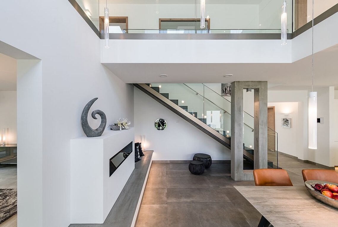

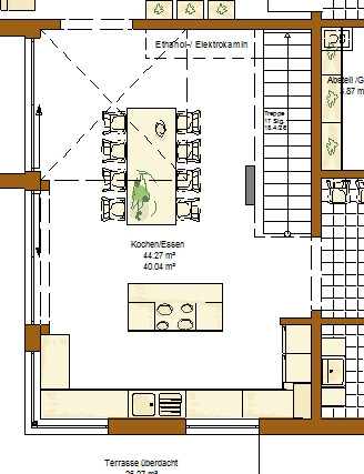

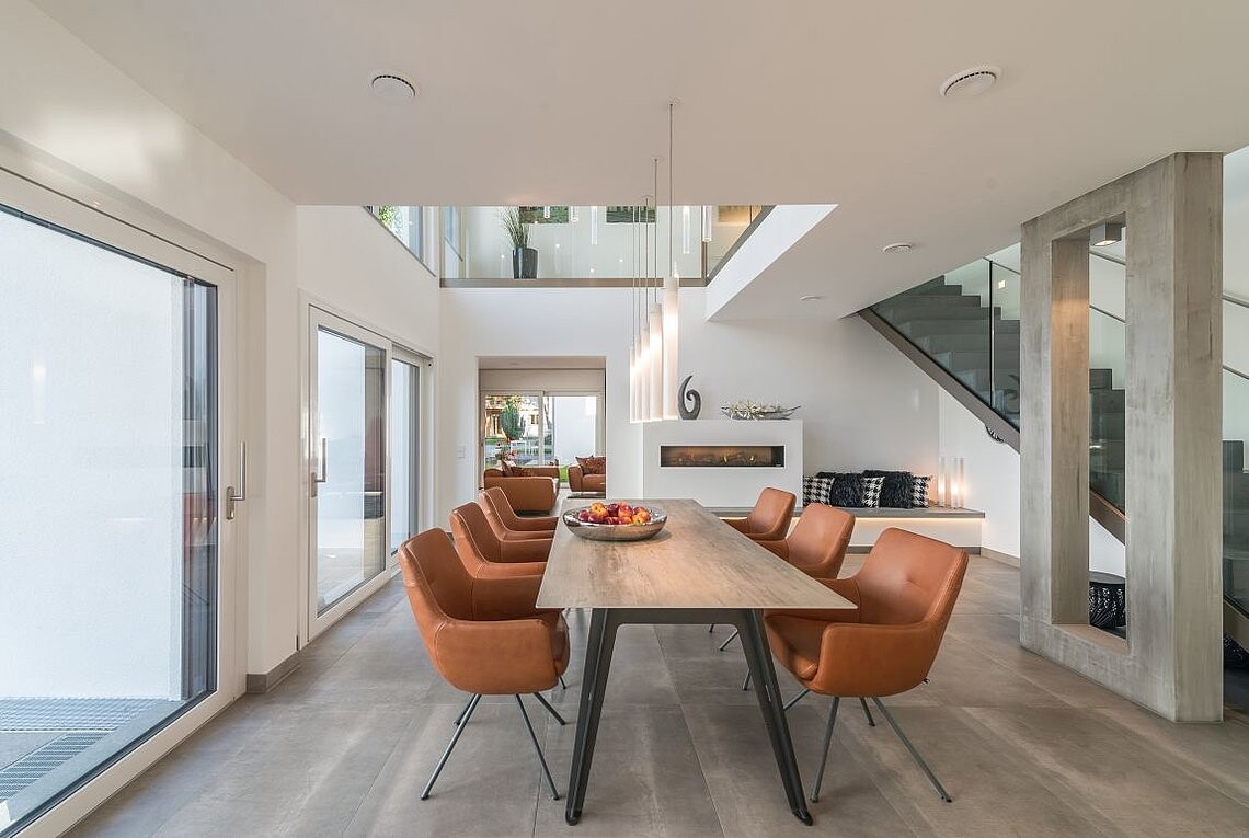

Die Treppe soll ja eine Investition werden. Ob Ihrer Großartigkeit Frage an den TE, ob sie in dem schmalen Flur nicht zu wenig Aufmerksamkeit und Wirkung erzielt?
Wollt Ihr sie nicht lieber in den Koch/Essbereich integrieren?
Mal ein Beispiel von Rensch-Haus (nur Küche):
2D Grundriss: offener Küchen- und Essbereich mit Esstisch und Insel.
Moderne Ess- und Wohnbereich: langer Holztisch, orange Stühle, Glaswände, Treppe.
Moderner offener Wohnbereich mit Treppe, Glasgeländer, Skulptur, Kamin-Nische und Esstisch.
