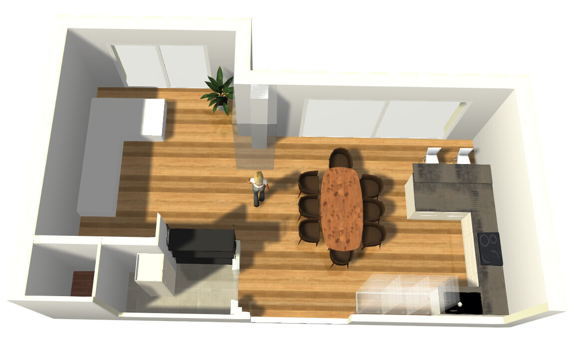

Variante 1
Hast du die Treppe bei der Speis berücksichtig oder ist die nicht mehr darunter?
Passen die Maße der Möbel?
ALLuki83
28.05.19 15:54
haydee schrieb:
Variante 1
Die Treppe ist noch darunter und beginnt ca. in der Mitte des Raumes. Passt eigentlich
Ich habe das Küchenplaner-Programm 'Küchenquelle" genommen, dort sind alle Maße konkret gegeben.

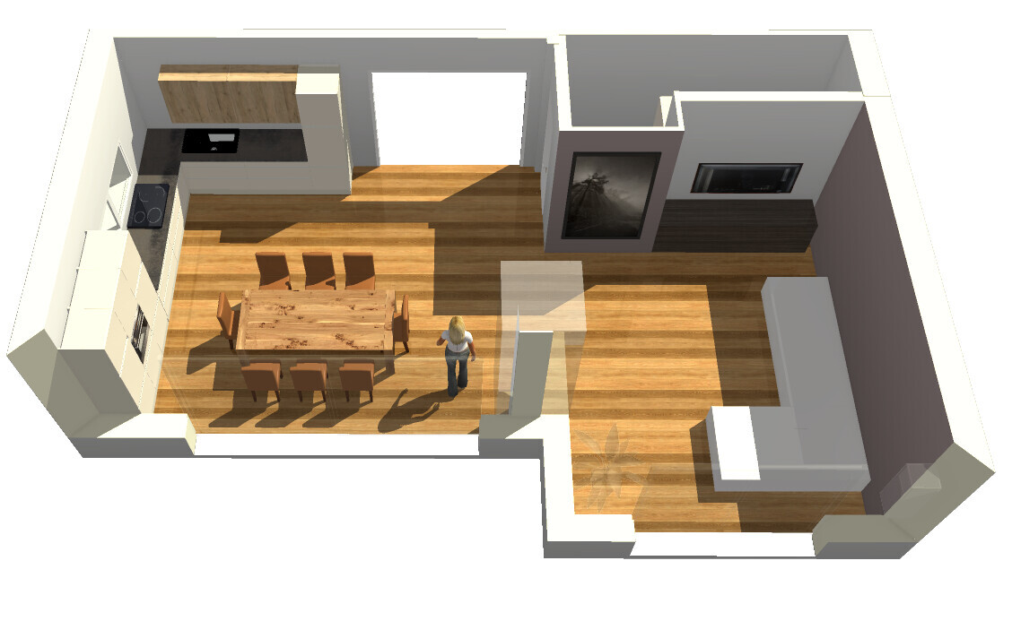

Hier die Küche etwas anders geplant:
Offener Küchen- und Essbereich: Esstisch mit Stühlen, Kochinsel, Pianino, Person im Raum.
Offener Wohn- und Essbereich: Küche links, Esstisch, Sofa, TV; Person steht in Mitte.
gefällt noch nicht ganz
28.05.19 16:23
Dann denke dran, dass der Teil hinter dem Gefrierschrank nicht nutzbar ist. Du hast Max. 40 cm zwischen Gefrierschrank und Wand zum durchlaufen
ALLuki83
28.05.19 16:29
Dort könnte man irgendwelche Gegenstände hintstellen, die nicht viel Platz brauchen...
28.05.19 16:32
Du musst da auch durch
treppegefrierschrank
