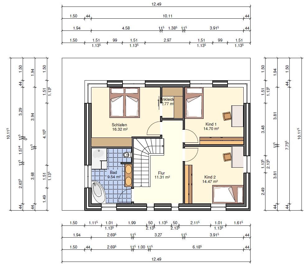

meine Frau und ich beschäftigen uns schon längere Zeit mit dem Thema Hausbau. Dadurch habe ich auch schon entsprechend seit längerem hier im Forum mitgelesen. Erstmal vorweg vielen Dank für eure vielen hilfreichen Tipps, die uns schon jetzt extrem weitergeholfen haben. Großes Kompliment an die vielen User, die sich hier rege beteiligen und anderen an ihrem Wissen teilhaben lassen.
Nun ist es auch für uns soweit. Wir haben ein Grundstück in Niedersachsen erworben und sind aktuell dabei mithilfe einer Architektin einen für uns optimalen Grundriss zu entwickeln.
Wir haben jetzt einen Entwurf bekommen, der allerdings hier und da in unseren Augen noch verbesserungswürdig ist. Aus diesem Grund habe ich mich entschlossen, den Grundriss hier zur Diskussion zu stellen und hoffe, dass wir die eine oder andere Anregung / Idee bekommen, was wir verbessern können. Vielleicht sehr ihr auch direkt Dinge, die "gar nicht gehen" bzw. nicht alltagstauglich sind.
Anmerkung: der Parzellierungsplan, der das Grundstück zeigt (grünes Kreuz), ist genordet.
Über jede Rückmeldung freue ich mich! Anbei der Fragebogen:
Größe des Grundstücks: 583qm
Hang: nein
Grundflächenzahl: 0,3

- Diele wirkt nicht schlauchig, sondern wird vergleichsweise breit geöffnet
- Garderobe bietet genug Möglichkeiten, Jacken, Schuhe, etc. zu verstauen
- Verbindung zwischen Küche und Hauswirtschaftsraum
- Verbindung zwischen Wohnen und Büro .. Büro ist nicht „abgeschieden“ und integriert in den Allraum (auch für Kinder zum Spielen z.B. nutzbar)
- Treppenaufgang im „Schmutzbereich“ nicht optimal
- Hauswirtschaftsraum nur über Küche erreichbar .. u.U. „nervig“ im Alltag
- Küche könnte schwer zu möblieren sein (Thema: Stauraum)
- Das komplette OG ist verbesserungswürdig:
- Kinderzimmer sollen beide im Südwesten mit Blick auf den Garten sein
- Dafür Schlafzimmer in den Norden / Osten
- Gewünschte Ankleide zwar integriert, aber in der Größe nicht wirklich nutzbar
- Badezimmer im OG nicht über Bad des EG geplant .. wahrscheinlich auch nicht optimal
Wenn Ihr verzichten müsst, auf welche Details/Ausbauten könnt Ihr verzichten / könnt Ihr nicht verzichten?
Prinzipiell würden wir nur sehr ungerne vom dargestellten Baustil („verkappte“ Stadtvilla) abweichen.
Unser Wunsch war ein Haus ohne Dachschrägen im OG, das aber selbstverständlich zum Bebauungsplan passen muss. Daraufhin hat die Architektin eine Form der Stadtvilla mit genügend großem Vorsprung im EG als Grundkonzept entworfen. Was das Raumprogramm betrifft, ist es wohl Standard bei einem Haus dieser Größe, wir haben diesbezüglich keine besonderen Ansprüche. Einzelne Ideen wie der Anschluss des Büros an den Allraum kamen auch aus diesem Forum. Besonders die Grundrisse von kaho674 waren immer sehr inspirierend für neue Ideen (vielen Dank dafür!).
Wir sind auf der Suche nach Ideen wie man den Grundriss verbessern und noch mehr auf unsere Anforderungen (Ausrichtung der Räume im OG z.B., s. generell „was gefällt nicht“) zuschneiden kann, ohne dabei aber die Grundfläche des Hauses zu vergrößern.
hampshire18.05.19 17:35Ein sinnvoller und geradliniger Entwurf. Deine Ankleide ist eher ein begehbarer schrank. Für das Be- und Entkleiden ist dort zu wenig Platz. Mich würde das nicht stören, solltest Du das aber wollen, mach das Schlafzimmer etwas kleiner.
Im Wohnbereich guckt niemand Richtung Fenster. Neigungssache.
Hauswirtschaftsraum mit Außenzugang und Küche sind sehr praktisch angeordnet. So kann der Hauswirtschaftsraum auch als „Dreck-Schleuse“ dienen, wenn Kinder glücklich und verdreckt vom Spielen im/mit Wasser nach Hause kommen. Für Hundeleute auch prima.

Eure Eigenkritik bzgl. des OG teile ich voll, auch fände ich übereinanderliegende Naßräume günstiger. Von der Steinbauweise würde ich aus Statikgründen hier abrücken.

Verbindung zwischen Küche und HauswirtschaftsraumDu hast ja schon selbst bemerkt, dass der gefangene Hauswirtschaftsraum schlecht liegt.
Es ist nicht nur unglücklich, Ihr macht den Arbeitsbereich in der Küche zu einem Hauptverkehrsweg. Etwas abmildern könnte man, indem die Insel an die Außenwand gedockt wird. Dennoch führt jeder Weg, ob Hauswirtschaftsraum oder Kühlschrank in den Blickwinkel von Sofanutzern...

OG ggf mal spiegeln und unten die Treppe auf die andere Seite.

Auf eine Verkleinerung des Schlafzimmers zugunsten der Ankleide wird es wohl hinauslaufen. Aber im OG sind wir wie geschrieben, sowieso noch nicht wirklich zufrieden. D.h. dort wird es wahrscheinlich doch die eine oder andere Verschiebung noch geben.

Ansonsten ist das OG definitiv noch anzupassen und dabei würde man wahrscheinlich auch das Badezimmer noch mal verschieben (Thema "Nassräume").
