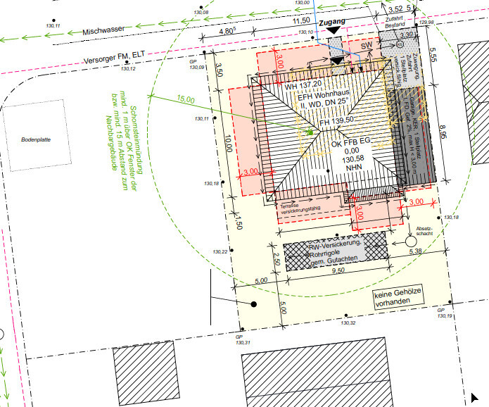

Die erste ist sofort, wieso die Garage im Westen steht
Ursprünglich stand die Garage im Osten. Erst vor Kurzem haben wir uns gedacht, dass die Aussicht im Osten besser ist als die im Westen. Aber grundsätzlich ist es nicht vorgeschrieben.
kaho674 schrieb:
Wie sieht das Grundstück aus
s. Anhang
Lageplan eines Gebäudes mit Grundriss, Dach, Grenzlinien und Maßangaben.
kaho674 schrieb:
Wenn es aber an 10K für den Balkon scheitert, ist die Sache doch eng gestrickt, vermute ich.
Bei 185 m² kommt schon was zusammen. Alle Baufirmen haben uns den gleichen Betrag für den Balkon genannt. Das Balkon muss gedämmt und verdichtet werden, weil unten ein Wohnraum ist. Dann kommt der Bodenbelag. Der Balkonaufbau ist dann höher als der Fußboden im Haus, also eine unschöne Stufe. Uns wurde davon abgeraten.
