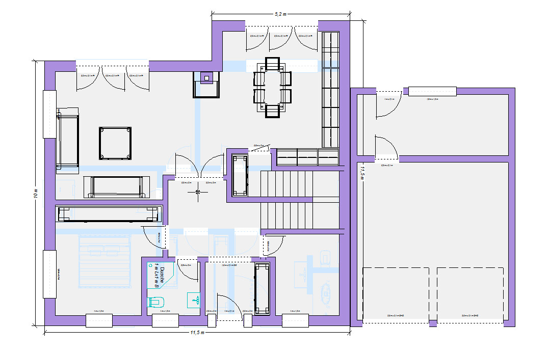

Ich find den Entwurf gar nicht so dramatisch - für einen Eigenentwurf. Das man damit schon bei der finalen Endplanung sein möchte, ist allerdings bedenklich.
Die Sachlage entspannt sich m.E. sehr, wenn der Essbereich-Erker auf 5,2m verbreitert wird. Das dürfte beim Budget nicht gleich das K.O. bedeuten. Außerdem gehören die Fenster angepasst, der Technikraum etwas vergrößert sowie Gäste-WC + Gäste-Raum optimiert. Das ganze könnte dann etwa so aussehen:
Grundriss eines Hauses: Räume wie Wohnzimmer, Küche, Schlafzimmer, Bad, Treppenhaus und Garage.
Anzumerken wäre hier, dass es eine echte Wohnküche wird. Also eine Küche inklusive Esstisch ohne Kochinsel oder Gedöns. Ich persönlich mag das ja auch. Das kann urgemütlich sein, man muss es aber wollen. Dafür ist der Wohnbereich großzügiger. Ich hab mal die WZ-Türen etwas vorgezogen, um wenigstens ein wenig eine Kuschelecke zu schaffen. Stellfläche für TV ist so aber schwierig - laut TE aber unwichtig... ?!?
Wäre es meins, käme Kochen / Essen nach vorn und die Chill-Ecke nach rechts oben, so wie bei den meisten hier gedacht. Grundsätzlich bleibt fraglich, ob die Terrassenausrichtung Richtung Südosten so geschickt ist. Erwarten würde man doch eher Südwesten, oder?

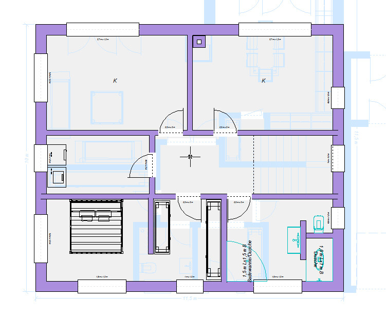

Das OG gehört überarbeitet. Die gängige und schon gezeigte Variante wäre wohl die Kinderzimmer in den Süden, wie hier schon skizziert wurde:
Grundriss eines Hauses mit zwei Küchen, Schlafzimmer, Bad, Treppenhaus und Flur.
Ob nun genau in dieser Form, könnte man noch diskutieren.

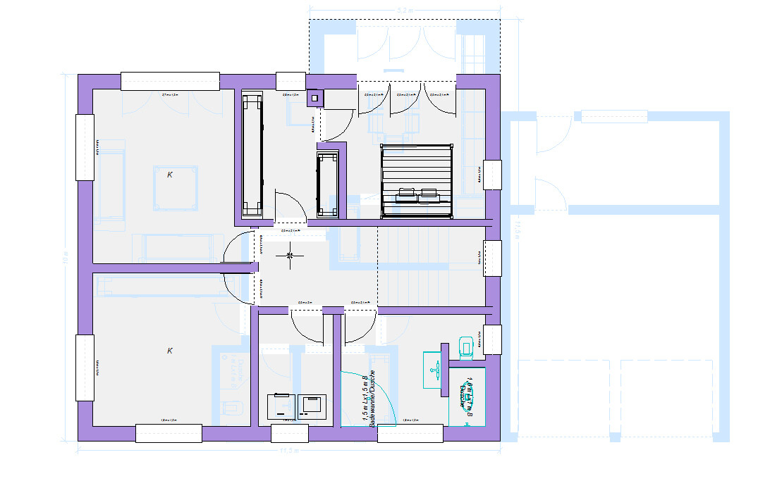

Wenn man aber sowieso so einen Erker baut, kann man den doch auch für einen Balkon des Schlafzimmer nutzen, finde ich. Die Betten mal draußen auszuschütteln oder über das Geländer zu hängen, ist ein schöner Zusatznutzen. So hätte der Sohn auch seinen Blick auf die Straße:
Grundriss eines Wohnhauses mit mehreren Zimmern, Küche (K), Treppenhaus und Türen; lila Wände.

Das finde ich richtig gut! Im Schmutzbereich im Flur findet ein Einbauschrank Platz, danach kommt ein schöner sauberer Flur, schade nur dass es keine Flächenangaben stehen, aber sieht nicht zu groß wie vorher und auch quadratisch aus. Platz für einen großen Schrank im Gästezimmer hast du reserviert, super! Die Idee mit der Verbreitung des Erkers ist auch genial, auch eine Nische für den Küchenblock finde ich gut.
Im OG stört mich nur die Durchgangsgarderobe. Alles andere eine Superlösung. Leider können wir uns keinen Balkon leisten, wurde mit 10 TE berechnet.
Vielen Dank!
Hast du die Zeichnungen mit einem Programm gemacht?
