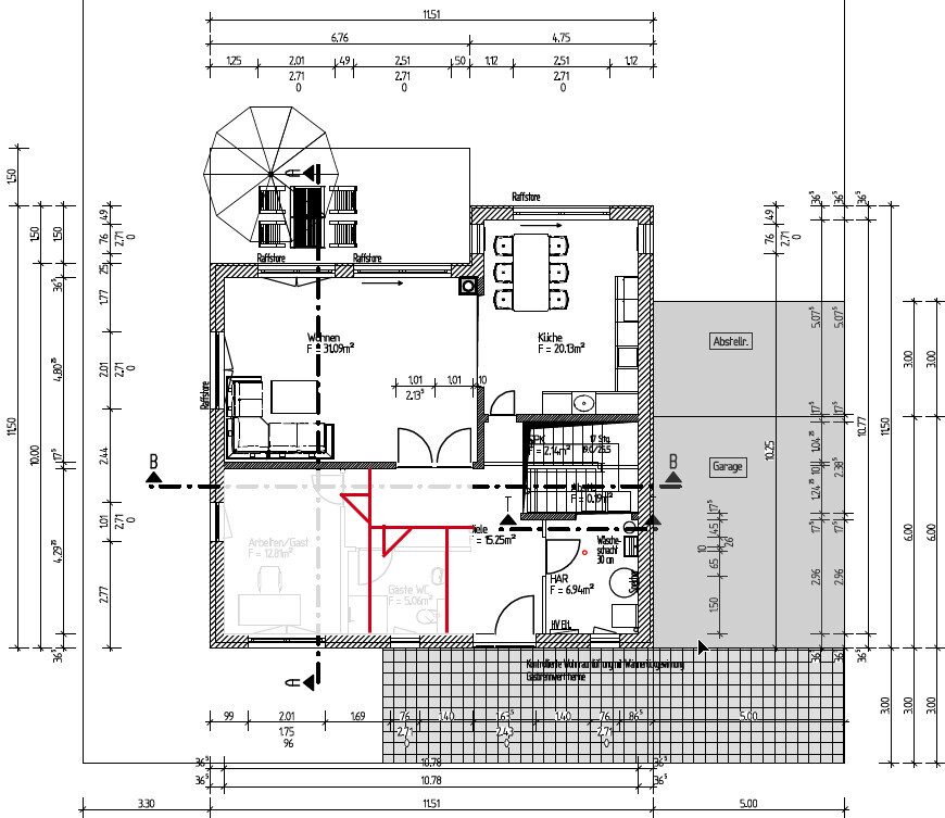

ᐅ Stadtvilla Grundriss 185m² - Bitte um Feedback!

kbt09 21.05.19 23:51
Das ist ein Tisch, der mind. 110 cm tief ist und 200 cm lang und passt nicht zu:
Ich würde auch Essen/Kochen in die 30qm platzieren und Sofa in die 20 qm.
Speisekammer dann vom Flur aus zu begehen. Außerdem die Anpassungen von Opalau bezüglich Arbeitszimmer und Windfang.
das Bett an der potenziell unmöglichsten Stelle im Raum steht. Kopfteil direkt neben der Tür und planlinks vom Bett keinen Platz, dafür planoben einen Tanzsaal.
Empfehlenswerterweise wieder mal die Skizze von Oplau:
Elternbett mit dem Kopfteil an die Wand zum Abstellraum, damit bleiben Fenstermöglichkeiten unten und links erhalten. Wenn dann zu unterschiedlichen Zeitpunkten aufgestanden wird, hoch, durch die Ankleide Klamotten auswählen und ab ins Bad .. ah, fehlt noch was, schnell zurück in die Ankleide und geholt. Partner schläft ungestört weiter.

11ant 22.05.19 00:29
"Die Möbel ist eine Variable" meint vermutlich "die Möbelsymbole sind lediglich Platzhalter" (was Murks ist, weil sie so den Grundriss nicht "prüfen" können - im übrigen: das Symbol neben dem Esstisch ist eindeutig eine Schiebetür). Der Ausgangsgrundriss würde mich interessieren, vor der Anpassung hat er besser funktioniert, unterstelle ich mal dreist.

RomeoZwo 22.05.19 07:45
Setz den Durchgang Ankleide zu Schlafzimmer oben an (also nah an der Eingangstür zum Schlaf/Ankleide-Bereich) und du musst nicht durch die Kleiderschränke laufen. Ähnlich wie in meiner Skizze in #15, funktioniert ja auch mit der Ankleide zwischen Bad und Schlafzimmer.
Climbee 22.05.19 08:45
Lass dich nicht von hübschen Bildern blenden - es ist, wie alle vorher schon geschrieben haben: das nette Bildchen vom Kaminbauer hat leider mit der im Plan dargestellten Realität überhaupt nicht zu tun. Da gibt es zwei Möglichkeiten: Du willst oder du kannst es nicht erkennen.
Du willst nicht: du schneidest dir ins eigene Fleisch, wenn du stur an deinem Traumbild fest hältst, weil's halt so hübsch ist. Hallo! Aufwachen!!! Aber ansonsten ist hier jede Liebesmüh vergeblich. Dann Bau die Hütte so. Basta.
Du kannst nicht: das ist nicht böse gemeint - es gibt viele Menschen, denen ein räumliches Vorstellungsgefühl abgeht und die eben nicht von einem 2D-Plan innerlich eine Vorstellung machen können, wie es letztendlich in 3D ausschaut. Ich befürchte, du gehörst in diese Kategorie. Wie gesagt, da befindest du dich in bester Gesellschaft, kein Grund, sich zu schämen. Indiz für mich ist, daß du stolz die 3D Entwürfe des Kaminbauers hier präsentierst und sagst: geht doch, guckt mal, wurde nach unseren Vorstellungen möbliert. Hättest du die Fähigkeit von dem 2D-Plan auf 3D zu gehen wäre dir sofort aufgefallen, daß beide Darstellungen leider wenig miteinander zu tun haben. Schaut ähnlich aus, isses aber nicht. Im Kaminbauerplan ist Platz für den Esstisch, weil die Küche dort fehlt, wo sie im 2D Plan eingezeichnet ist. Sieht jeder auf den ersten Blick, der eben keine Schwierigkeiten hat, zwischen 2D und 3D zu verbinden. Was bleibt ist eine Restküche, die für eine 4köpfige Familie in einem Neubau ein zu kleines NoGo ist.
In dem Fall nimm bitte die Anmerkungen der Forumsgemeinde hier an - die Leute die sich hier melden sind i.d.R. genau in der oben angesprochenen Fähigkeit sehr geübt und verfügen über viel Erfahrung. Dass hier fast ein Empörungswelle über den von dir als gut durchdachten und einreichungsfertig bezeichneten Plan herein gebrochen ist, sollte dir zu denken geben.
Schlafzimmer durch Ankleide: nichts anderes macht Sinn! Und zu den offenen Schränken: ihr wollt wirklich einfach offene Regale und Stangen in der Ankleide? Ehrlich? Würd ich nie machen - das Zeug staubt in meinem Schiebetüren-Pax schon über die Jahre ein, aber OHNE jegliche Tür hast du immer staubige Klamotten.
