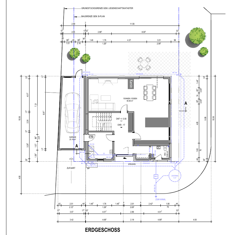

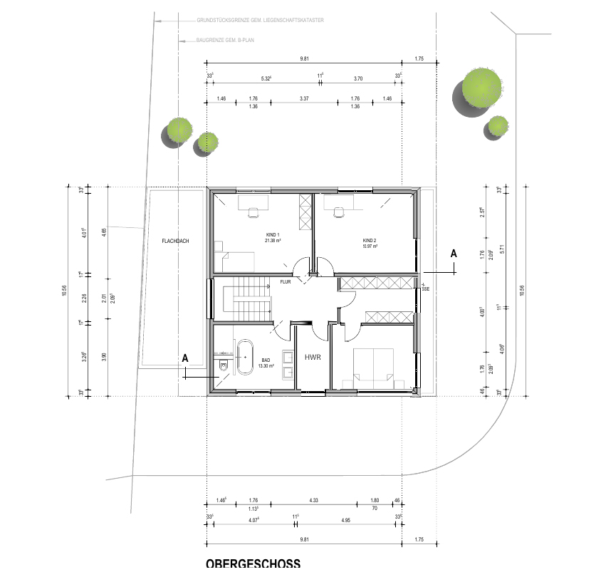

Hmm, dein Küchenbild überzeugt mich nicht, denn es zeigt tatsächlich, dass da Platz in der Mitte zu viel ist. Das WC hätte ich auch nicht in die Mitte gesetzt, so ohne Fenster.
Mich wundert, dass du oben kein Potenzial für einen weiteren Raum siehst und unten auch nicht. Die Kinderzimmer bieten Möglichkeiten für eine Verkleinerung, die Küche ebenso. Und auch ich glaube, dass Verkleinerung insgesamt notwendig sein könnte, da die 280k mir sehr ambitioniert vorkommen. Es sei denn, euer Budget liegt deutlich darüber?

Also ich habe es glaube ich auch in nem Beitrag geschrieben vorher iwo, aber egal lassen wir die Kosten außen vor unser Budget liegt deutlich höher und wir haben ähnliche Kosten wie oben beschrieben dort on top eingeplant... aber eventuell habe ich mich da falsch ausgedrückt oder es falsch eingetragen, <Huaspreis ist bei mit ohne Außenanlagen ohne Hausanschluss kosten ohne Baustrom/wasser Kranstellplatz usw... und ja wir haben auch ein Budget für aufmusterung einkalkuliert wir werden unsere Bäder und Fliesen selbst besorgen und verbauen lassen (dies ist aber im Angebot nicht kalkuliert noch) bei diesem ist eine Sanitär Ausstattung von 4500€ einkalkuliert und einen Fliesenpreis beispielsweise von 30€/qm …. Wir bauen im Saarland, ich denke und weiß auch (durch Verwandschaft in Bayern) , dass Grundstückspreise hier bei uns von 110€/qm und die qm Preise für ein schlüsselfertiges Haus deutlich zb unter denen in Bayern liegen... aber darum geht es uns auch nicht, wir haben bei 2 identlischen Bauleistungsbeschreibungen schon einen unterschied von 45000€ , den der teurere auch erklärt hat, nämlich weil in diesem Unternehmen Musterhäuser gebaut werden mehrere Verkäufer beschäftigt sind und jeder auch seine Sekretärin und sein eigenes Büro/>Firmenwagen/Handy/Laptop besitzt.... alles in allem muss ich dann sagen woher nimmt wer welche Preise ? es gibt nichtmal einen regionalen realistischen vergleich/Anhaltspunkt wenn ich unser Bsp nehme....

Ich finde den "Auswuchs" des EGs unschön. Nutzen wirst Du den Balkon eh selten, aber er wird beim Bau und in der Instandhaltung Kosten verursachen. Das WC ohne Fenster so mitten drin gefällt mir auch nicht. Die Küche ist nicht sonderlich ergonomisch. Überlege mal, EG zu verkleinern und OG zu vergrößern, so dass die Etagen gleich groß werden. Der Technikraum im EG wäre dann deutlich kleiner, dafür machst Du dir einen Hauswirtschaftsraum oben (wo die Wäsche anfällt) und kannst Dir zusätzlich noch eine Ankleide gönnen. Fassade sollte eh noch mal feingetuned werden, die finde ich bisher nicht sonderlich ansprechend. Beim Esstisch würde ich größere Fenster wählen, insbesondere auch Richtung Süden. Ein Vorschlag, wie man das neu verteilen könnte, anbei. Fenster nur teilweise neu angedeutet.

Den Unbelehrbaren ist leider nicht zu helfen. Der Einwand/Denkanstoß von @ypg ist richtig und wichtig.
Architekten hauen einfach irgendeinen schlüsselfertigen Preis raus, denn die Zeche müsst ja schließlich Ihr am Ende zahlen!
280 TEUR für rund 175 m² Wohnfläche schlüsselfertig sind absolut unrealistisch, egal wo in D Ihr baut! Bei Euren Wünschen kommt man schnell zu einer gehobenen Ausstattung.
Zum Vergleich: Wir planen derzeit eine recht ähnliche 180 m² Stadtvilla mit Kamin, Kontrollierte-Wohnraumlüftung, Luft-Wasser-Wärmepumpe, Photovoltaik, Einzelgarage, KFW 55 in gehobener Ausführung und liegen mit den Angeboten aktuell bei rund 450 TEUR nur fürs Haus (zzgl. Außenanlage, Grundstück, Baunebenkosten). Das ist realistisch!
