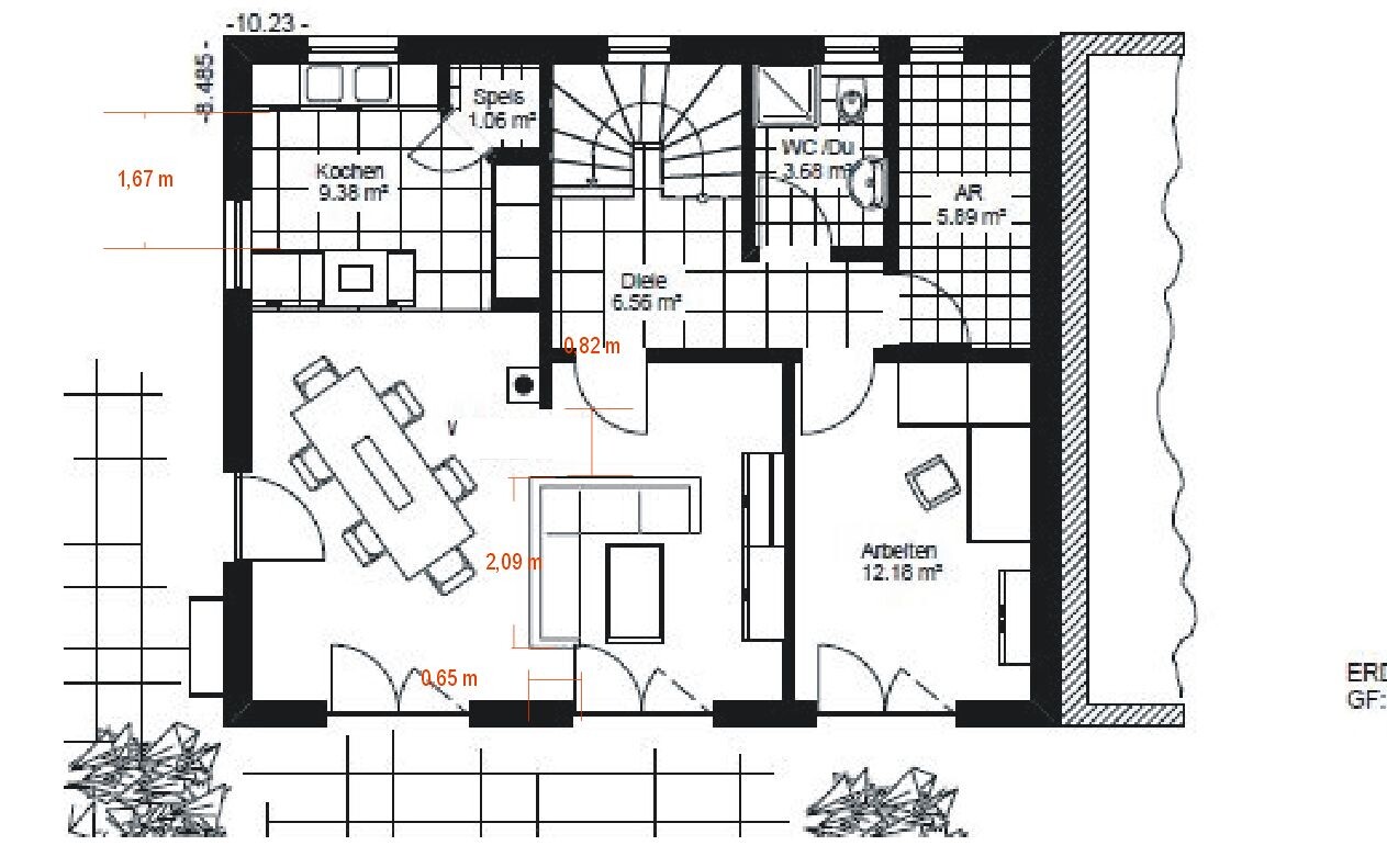

Vielen Dank für die raschen Antworten! Uns freut, dass der Grundriss ganz gut ankommt. Wir fanden ihn eigentlich auch ganz gelungen, aber da wir eigentlich keinen Plan davon haben, wollten wir mal die geballte Kompetenz des Forums zu Rate ziehen, ob er doch irgendwo Denkfehler aufweist
Falls Du Dir andere Threads mal angeschaut hast, wo es um Grundrissdiskussionen geht, sollte es Dir nicht entgangen sein, dass Euer Grundriss schon top ist - bei Hanglage und Eingang UG ist schon das beste herausgekommen, denke ich
Sivolefe schrieb:
Ja, unser größter Stein des Anstoßes ist das relativ kleine Wohnzimmer. Hinzu kommt, dass dort eine Terrassentür und drei bodentiefe große Fenster sind. Wir können also unsere Möbel kaum an eine Wand stellen, wodurch wir uns das relativ kleine Zimmer noch zusätzlich voll stellen. Auf der anderen Seite des Zimmers soll am Kamin noch ein Ofen stehen, vor dem man auch Abstand braucht, so dass auch dort das Zimmer enger wird als gedacht. Als Lösung sehen wir evtl. die Verbreiterung des Hauses (was wir uns wahrscheinlich nicht leisen können werden) oder das Auswechseln der großen bodentiefen Fenster in kleinere, unter die man auch ein Sideboard oder eine Couch stellen kann. Und vielleicht lässt sich ja auch das Arbeitszimmer noch verkleinern (wir brauchen ein ordentliches Arbeitszimmer, weil meine Frau viel von zu Hause arbeiten wird - die Anregung mit der Schiebetür finden wir aber sehr hilfreich).
Sivolefe schrieb:
Danke für die Anregung mit dem Hochschrank in der Küche. Speisekammer war unser Wunsch - wohl vor allem, weil wir nicht die Allerordentlichsten sind und so eine Kammer auch mal unordentlich sein kann. Wir wissen aber nicht, obs dann zu eng wird in der Küche.
Die Einkäufe schleppen sind wir gewohnt - wenn wir Glück haben parkt unser Auto z.Zt. 30 m vom jetzigen Wohnhaus entfernt in dem wir auch noch in den vierten Stock müssen ,
Ihr könntet das mittlere Fenster zB mit Brüstung planen, dann habt Ihr mehr Stellmöglichkeiten.
Was ist mit dem Büro im UG? Reicht das für Deine Frau bzw. Ordner, Schreibtisch und PC nicht?
Ich würde den grossen Kellerraum noch mit einer halben Wand teilen in Technik (gefangener Raum) und im vorderen Bereich Abstellfläche.
Dennoch sehe ich es sehr eng, beim Heimkommen erst durch das Wohnzimmer zwischen Couch, Essstühlen und Kamin in die Küche zu tingeln. Deshalb die Idee mit der Tür zur Küche. Euer Abstellraum im EG kann bestimmt Eure Speis auffangen, meist reicht 1-Meter-Regal für diverse Vorräte und Küchengeräte. Ich würde ausserdem Plan links die Küchenzeile unter dem Fenster durchziehen.
Es gibt doch den schönen Küchenplaner, ich glaube, auch hier im Forum verlinkt

Mir ist auch der Abstand eines möglichen Kamins zum Essplatz etc. aufgefallen. Man muss auch immer um die Ecke rumflitzen, wenn man in den Küchenbereich möchte.
Dann ist das sofa im Architektenplan ja auch wieder recht kleine eingezeichnet ... habe ich hier mal verdeutlicht:
Grundriss eines Hauses: Küche, Speis, Diele, WC, AR, Arbeiten; Esstisch und Sofa.

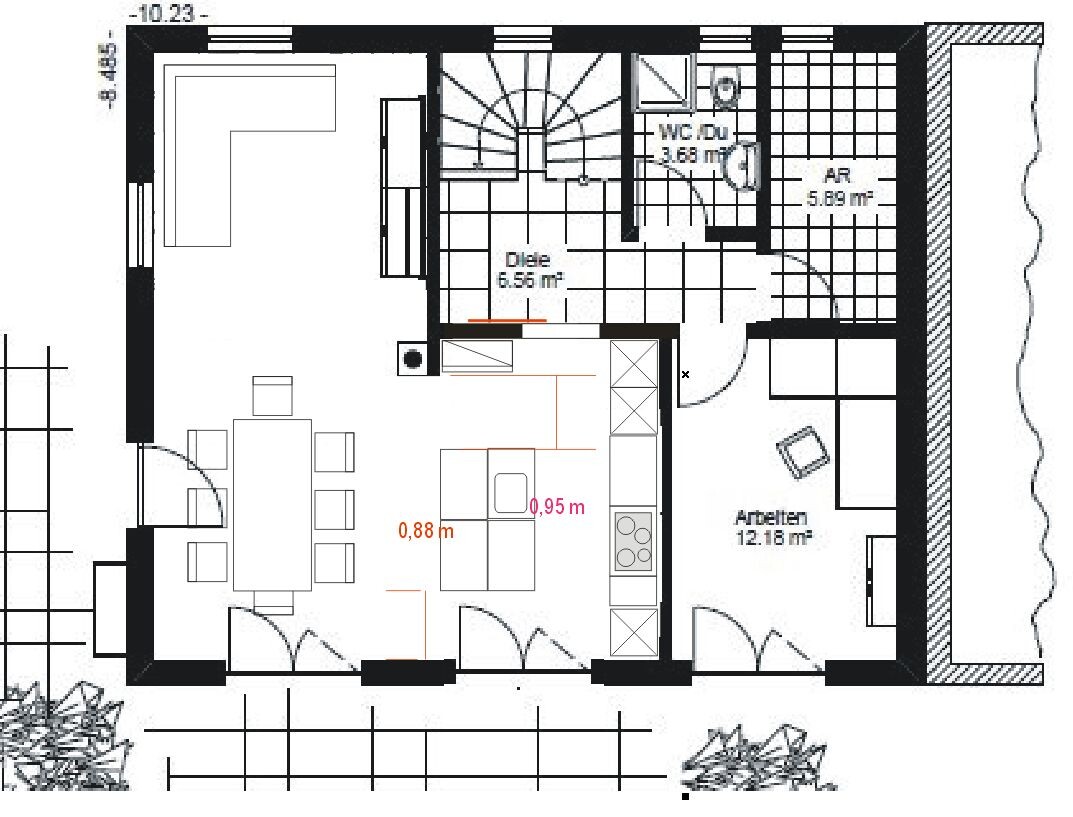

Mein Vorschlag wäre, Kochen und Wohnbereich zu tauschen. Hat auch den Vorteil, wenn Teenagerkinder mit Besuch mal kurz die Küche stürmen, kann man im Wohnbereich trotzdem noch privat sitzen. Man hätte vom Sofa auch mal den schönen Blick zum Kamin.
Sofa jetzt mal mit etwas realistischeren Maßen eingezeichnet, Küche als Zeile mit Insel.
Grundriss: offenes Wohn-Esszimmer mit Küche, Arbeitszimmer, Diele und WC
Ich würde auch eine Schiebetür vom Flur aus vorschlagen. Das könnte eine schöne Glastür sein.

Die Idee von kbt gefällt mir.
Was auch noch ne Idee wäre, Arbeitszimmer und Küche tauschen.
So wie es jetzt ist, ist es für eine 4-köpfige Familie wirklich zu eng.
