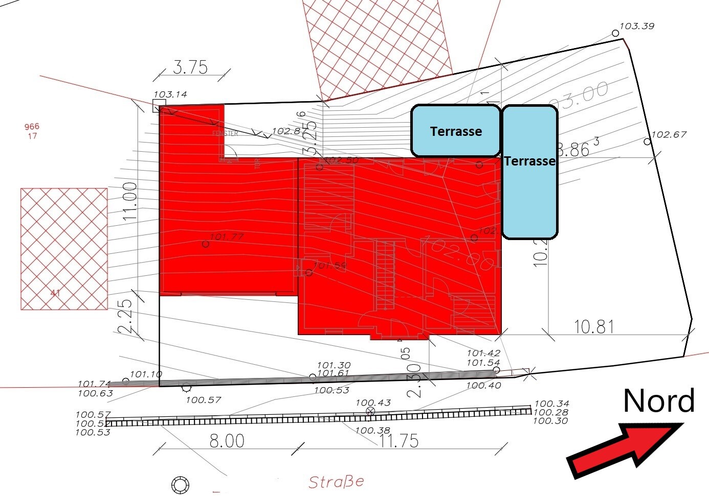

ᐅ Stadtvilla 200qm + großzügige Doppelgarage im Saarland geplant

Hauswirtschaftsraum im Süden, Garage im SW... Wohnen im Norden... Da ist ja nichts durchdacht!

kbt0906.03.19 17:52
Schlafzimmer geht meiner Meinung nach so gar nicht ... Neben dem Kopf jeweils die Türen
2 sehr unterschiedlich große Kinderzimmer, Lage vermute ich nach Norden? Denn, Norden ist jetzt genau wie? So ein kleiner Nordpfeil in der Zeichnung spart tausend Worte.
Sehr viel Platzverbrauch für lange Wege im ganzen Haus.

Kevinius schrieb:
Die Küche wird in I-Form, also gerade, an die Garagenwand (links) kommen. Dazu eine freistehende Insel in der selben Flucht.
Auf 269 cm Raumbreite? Oder sollen die Wände zum Wohnbereich ganz weg?
Und dann mal Weg Küche / Terrasse begutachten.
Tür Garage / Hauswirtschaftsraum .. eher unnütz auf jeden Fall verkürzt es nichts.
Das Büro im EG ist nicht als Schlafzimmer im Alter geeignet, zumindest passt da kein Schrank mehr.
Wie wird der Hang berücksichtigt? Es sind im Hausbereich ja wohl mehr als 140 cm.
ypg06.03.19 17:56
„Oben rechts“

Kevinius08.03.19 16:07
Wieso ist da nichts durchdacht? So pauschale Aussagen mag ich ja.
Wir wollen Schatten auf der Terrasse. Welche Ideen hättest Du denn zur Verbesserung?

Das "Büro" im OG soll erst mal als Abstellraum dienen. Alternativ als "Nachtschichtschlafzimmer"
Nicht der Architekt ist Fan von Ecktoiletten - das sind wir Gibt ein schönes Raumgefühl.
Die Terrasse um's Eck soll vielmehr eine Ausweichmöglichkeit sein, falls wir uns doch mal "hinter's Haus" setzen möchten. Hinter dem Haus soll sowieso ein Streifen bis zur Garagentür gepflastert werden, von daher macht es kaum Mehraufwand.

Wir haben gestern das Schlafzimmer mit Ankleide überarbeitet, der Architekt ändert gerade die Pläne.
Haben jetzt einen Zugang zur Ankleide vom Flur aus - dann ist Ruhe im Schlafzimmer
Die Wände zwischen Küche und Wohn/Ess sind komplett weg - auch hier warten wir auf den aktuellen Entwurf. Die Küchenzeile wird an die linke Wand rutschen, also 5,60m Länge. Nach hinten wird es eine Terrassentür in der Küche geben.
Tür Garage/Hauswirtschaftsraum ist ein Muss für uns - so kommt man trockenen Fußes ins Haus und kann im Hauswirtschaftsraum die Getränke o.ä. lagern, ohne viel schleppen zu müssen.
Der Hang auf dem Grundstück wird hinter'm Haus begrünt und ggf. abgefangen, zumindest die Garage vom Nachbarn.

Lageplan: rote Gebäude, blaue Terrassen, Maßlinien und Nordpfeil
