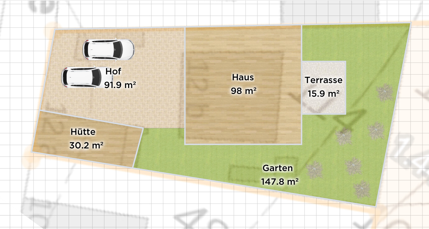

ypg16.02.25 21:48
Ich habe das mal kurz skizziert. Leider kann mein Programm nicht in schräg.
Aber hier zb wäre bei einem Haus von 10 x 10 Außenmaß das Restgrundstück hinten noch 10 Meter. Wenn man dort eine schöne Familienterrasse zum Essen generiert von 4 Metern Tiefe, bleibt ein kompakter Garten inkl des Hanges.
Man kann zwar das Haus weiter nach vorn schieben, aber irgendwo müsstet ihr ja auch noch Stellplätze generieren.
Grundriss: Haus 98 m², Hof 91.9 m² mit Parkplätzen, Hütte 30.2 m², Terrasse 15.9 m², Garten 147.8 m²
ich denke schon, dass man mit einem kleinen Anbau, der Eingang und beide Baukörper vereint, gut liegt.

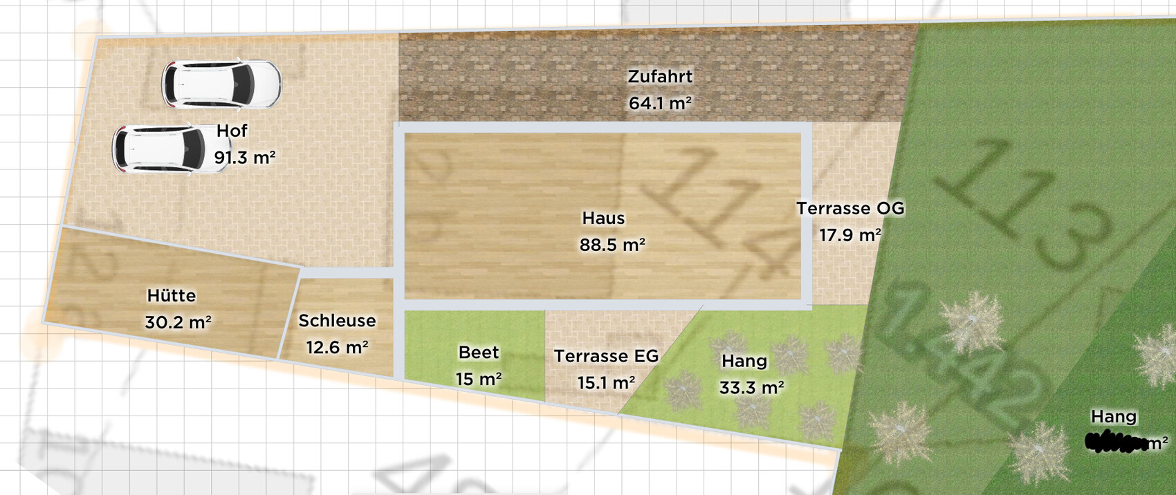

ypg16.02.25 22:19
Hier dann der korrigierte Entwurf, so wie Du Dir das vorstellst.
Grundstücksplan mit Haus, Hof, Zufahrt, Terrassen, Hütte, Beet und Hang.
buttyhome16.02.25 22:47
Ganz herzlichen Dank an alle schon einmal! Ich berichte, sobald wir die Kommentare vom Bauamt zum ersten Entwurf der Architektin haben. Ich bin überzeugt, dass es so nicht durchgeht (und jetzt will ich das auch nicht mehr so, wegen der Sonne). Die geschlossene Bauweise in der Nachbarschaft ist immer nur eingeschossig, wenn ich mich umschaue. Also würde Grenzbebauung dann möglicherweise ein Staffelgeschoss bedeuten. Das könnte ja ganz gut aussehen, wenn man dann vom Hang aus sozusagen einen freistehenden Gebäudeteil (Obergeschoss) hat. Auch die Verbindung mit dem Denkmal wäre dann auch wieder passend. Die bauwerksfüge bleibt eingeschossig, das Obergeschoss erschließt sich dann mit den drei Metern Abstand.
Wie gesagt, alles geraten. Ich bin gespannt auf die Hinweise vom Bauamt.
