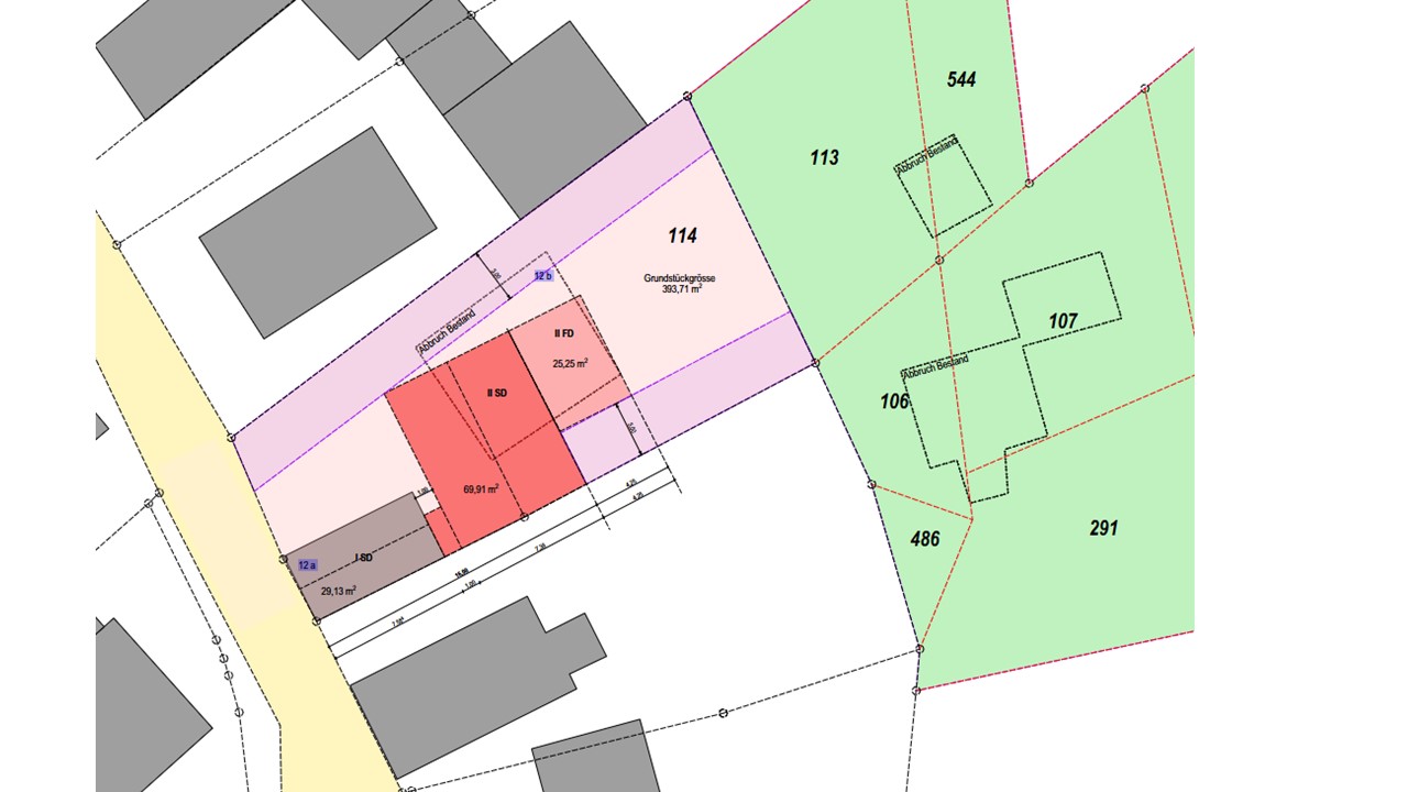

Als erstes einmal die "Ist-Situation", das vordere Haus ist das Denkmal, welches ich sanieren möchte und dort das Arbeitszimmer/Gästezimmer unterbringen möchte.
Derzeit ist das vordere Haus zweigeschossig, die Deckenhöhe ist aber nicht mehr mit unserer Körpergröße vereinbar, so dass wir planen (soweit möglich), Wände und Geschossdecke zu entfernen und die Balken freizulegen.
Jetzt zu unserem geplanten Neubau. Wir planen zusammen mit einer Architektin, der wir sehr vertrauen, weil sie wirklich ganz tolle Häuser im Bekanntenkreis gebaut und saniert hat.
Größe des Grundstücks: bebaubar - 390 m², dahinter Grünland
Hang: ja, nach hinten hin ansteigend, zwischen 8 und 12 % Steigung, somit steht das Haus an der Unterseite des Hanges. Der Blick ins Tal lässt sich leider nur aus dem Obergeschoss wegen gegenüberliegender Bebauung der nächsten Straßenseite ermöglichen.
§34 Bebauung, "kraut und Rüben" in der Nachbarschaft, eingeschossig, zweigeschossig Flachdach und Satteldach, 2,5 geschossig Satteldach
Randbebauung: offensichtlich reichlich in der Nachbarschaft. Meine Architektin ist optimistischer als ich, dass man den Rand bebauen darf.

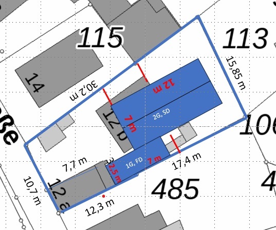

Ausrichtung: Architektin will unbedingt traufeständig zur Straße bauen wegen der Fensterflächen. Ich bin mir nicht sicher, ob das wegen der Grenzbebauung möglich ist. Deswegen werfe ich einen Giebelständigen Entwurf ins Spiel. Gerade hier bin ich auf Eure Ideen gespannt! Es ist noch die allererste Planungsphase

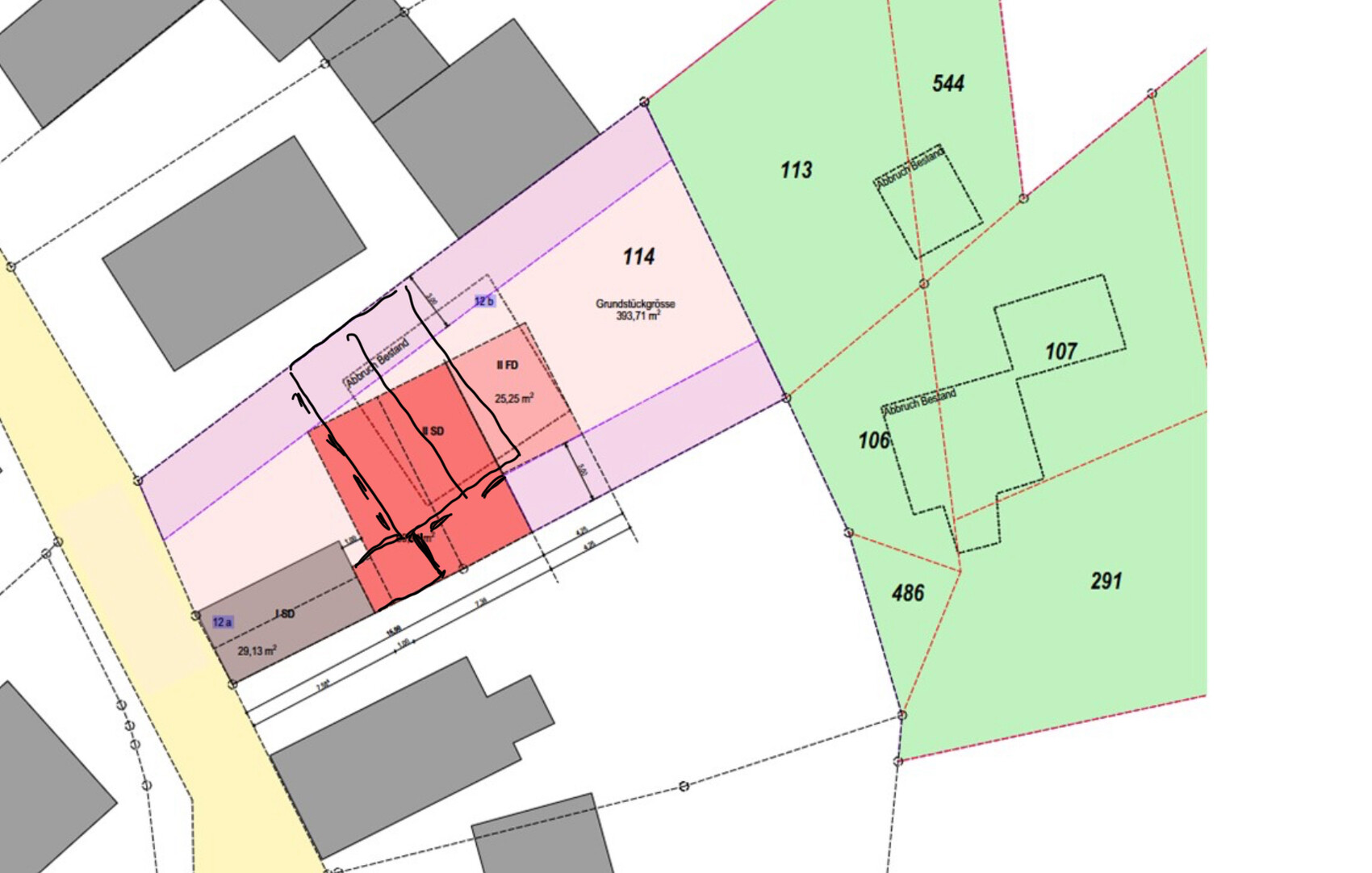

Jetzt die erste Idee der Architektin. Sie geht von einer prinzipiellen Bebaubarkeit inkl. Randbebauung aus und möchte deswegen den Neubau traufständig an den Nachbarn setzen. Die Fuge hätte ich gerne länger, dann wird aber die Länge der Randbebauung zu überdimensioniert. Das finde ich schade, ich hätte gerne den Neubau etwas weiter hinten auf dem Grundstück geplant und dadurch im vorderen Bereich einen größeren Hof geschaffen. Hier die erste Idee, die derzeit beim Bauamt/Denkmalamt auf prinzipielle Machbarkeit geprüft wird:
Lageplan eines Baugrundstücks mit Parzellen, Gebäuden und Zufahrtswegen
Der Anbau zum Garten ist optional und als Flachdach ausgelegt.
Meine Idee wäre, die Bauwerksfuge länger auszulegen, dort die Eingangstür und Garderobe unterzubringen und darüber den Neubau zu begehen, der dann aber Giebelständig gedreht ist. Da das Gebäude dadurch sehr weit in den Hang geht, endet das EG somit als UG und aus dem OG hat man dann ebenerdig Austritt in den Garten. Ich müsste auch in die Randbebauung. Ich kann mir aber vorstellen, dass es einfacher ist, weil ich dort nur eingeschossig plane. Erhält dann das Haus ausreichend Fenster? man möchte ja nicht die Fensterfronten zu den Nachbarn so weit ausrichten. Zumindest zum Garten würde ich den Giebel als große Fensterfläche auslegen wollen.
Grundstücks- und Grundrissplan mit blauer Baufläche und umliegenden Gebäuden

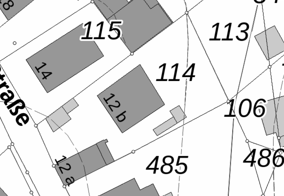

Ich bin auch noch auf der Suche nach einer Karte mit Höhenlinien. Sämtliche Karten, die ich im Netz finde, sind da etwas grob. Gibt es online eine Ressource für NRW bzw. was muss ich beim Geoportal NRW anwählen, um eine gute Darstellung zu erhalten?

Zur Grenzbebauung:
ich kann mir zwar vorstellen, dass Grenzbebauung dort tatsächlich erlaubt ist (man nennt es dann einfach geschlossene Bebauung), aber es würde mich wundern, wenn man dann auf Grenze FeNester setzen darf. Eventuell gibt es dort in der Gegend noch alte Häuser, die aber unter das Bestandsrecht fallen. Du wirst mit einer Grenzbebauung sicherlich keine Südfenster einplanen können.
Wenn Du zu tief auf das Grundstück gehst (blaue Zeichnung, also Giebel zur Straße), dann wird das Haus zu tief in den Hang gebaut.
Bedeutet: sehr wenig Fenster im EG. EG wird eher zum Keller als zum UG.

Da hast Du recht. Der Plan meiner Architektin möchte das Haus ja traufeständig errichten, dann kommen in der Grenzbebauung keine Fenster in die Wand. Ich möchte in meiner Zeichnung ja für den Hauptbaukörper die drei Meter Grenzbebauung einhalten. Dann müsste man doch Fenster planen dürfen (auch wenn die Nachbarn die drei Meter nicht einhalten). Es ist keine Baulast auf dem Grundstück eingetragen. Die Bauwerksfuge kommt bei meiner Idee ohne Fenster zum Nachbargrundstück aus. Ich möchte nach vorne eine Art Hofcharakter entstehen lassen, da sollen die Fenster hin. Die Garderobe in der Fuge könnte ja Licht durch Lichtbänder nach innen bekommen.
Ja, das ist mir klar. Deswegen habe ich auch eine relativ große Grundfläche dort gezeichnet. Der hintere Bereich könnte dann Nutzfläche im Keller werden, die Wohnräume für 2 Erwachsene und 2 Kinder könnte man aber hoffentlich da noch unterbekommen. Sonst muss eines dieser Zimmer nach oben und die Wohnküche kleiner oder das Dachgeschoss noch mehr ausbauen.

Was spricht gegen eine Grenzbebauung zum Norden?

Das war meine erste Idee. Aber irgendwie möchte ich mir die Möglichkeit erhalten, mit Gerätschaften an den Garten zu kommen. Nach Süden möchte ich das Denkmal ja unbedingt mit dem Haus verbinden, somit bleibt nur der Norden als "Durchfahrt". Dort würde ich dann vielleicht ein Carport errichten, das geht ja im Grenzbereich wahrscheinlich.

Fotos habe ich gerade nicht zur Hand aber ich konnte nun doch brauchbare Höhenlinien finden. Jede Linie sind zwei Meter. Über die Länge meines Vorschlages "verschwindet" also ein Stockwerk im Hang.
Kadastrale Parzellenkarte mit Nummern 115, 114, 12b; Gebäude in Grau
