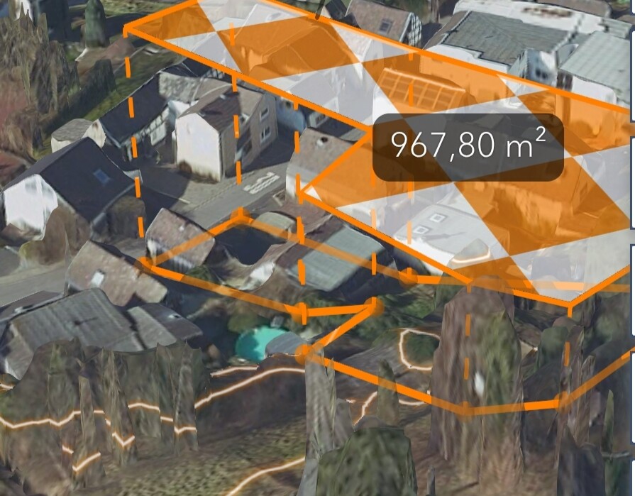

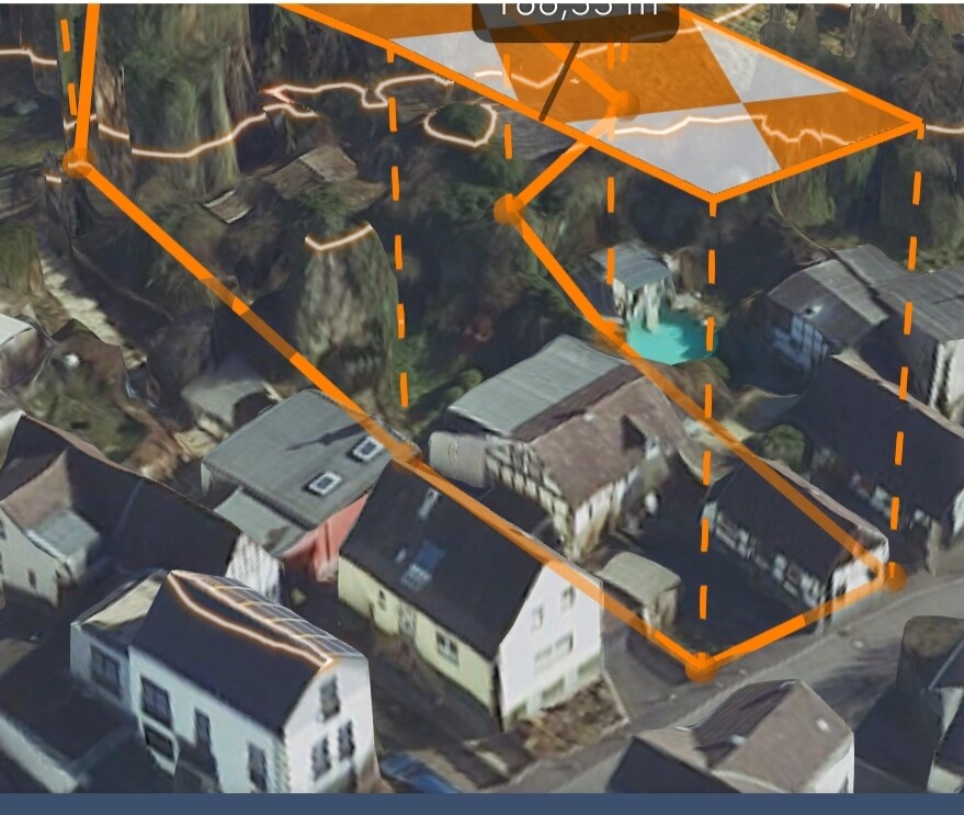

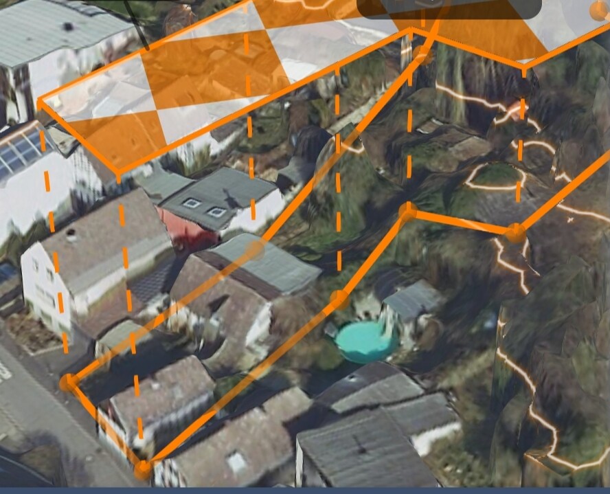

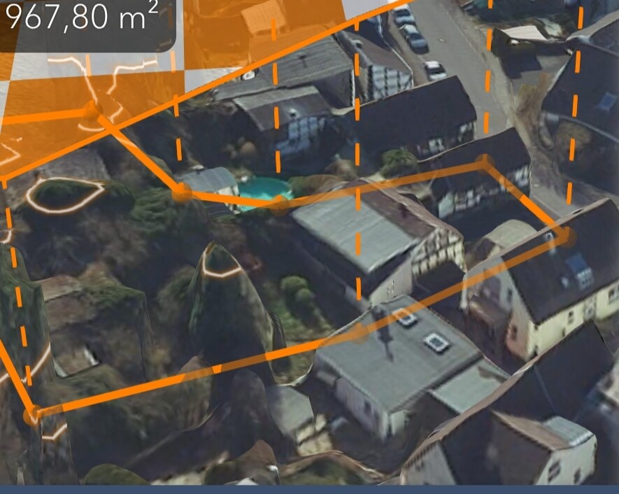

K a t j a schrieb:
Wäre auch schön zu wissen, bis wohin denn das gesamte Grundstück jetzt geht inkl. Garten.
Ich sitze gerade nur am Handy und versuche einmal in der 3D Ansicht einen groben Eindruck vom Grundstück zu gehen. Ich hoffe, es ist nicht zu unübersichtlich.
