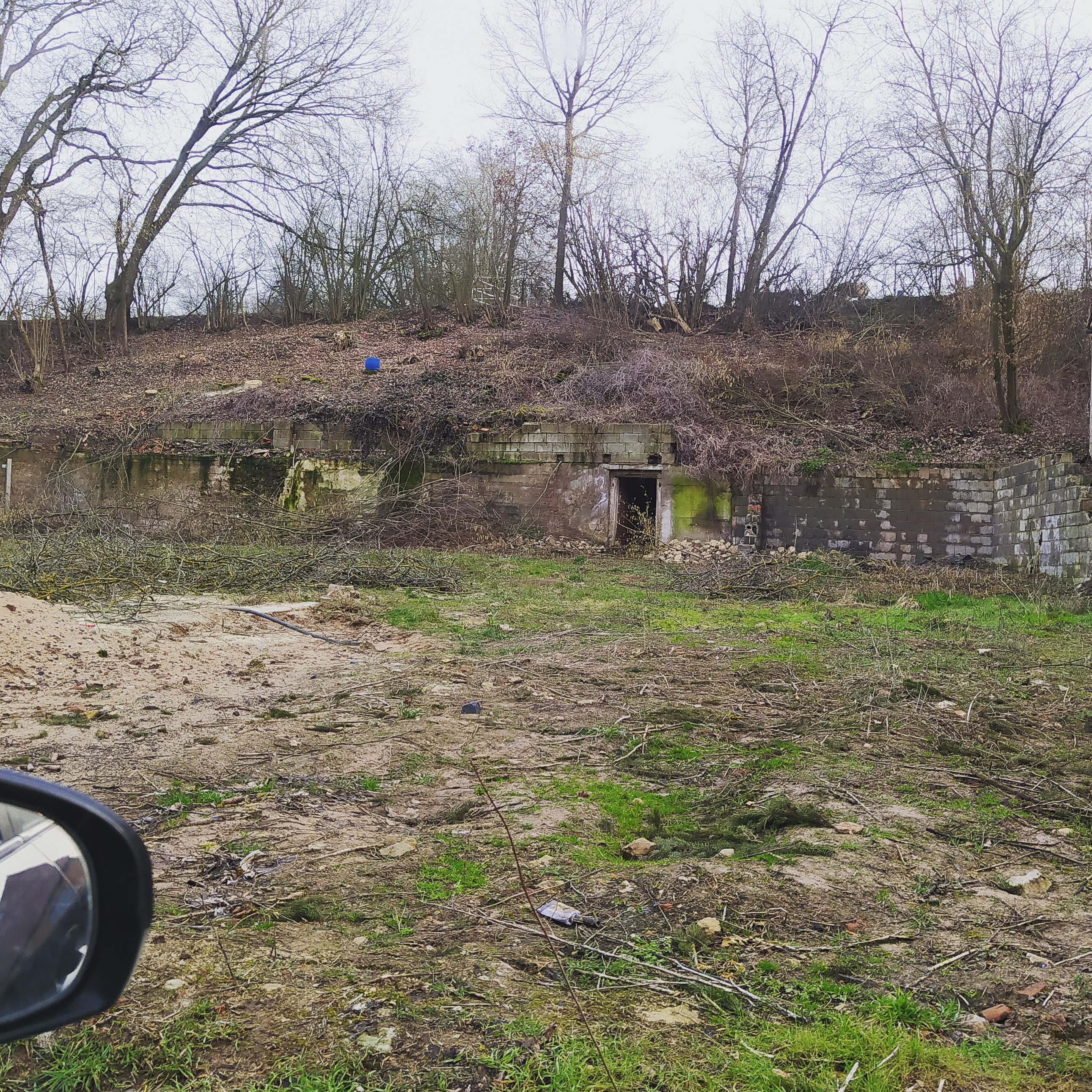

Wir sind verzweifelt.. unser Bauantrag liegt seit Weihnachten bei unserem Bauamt und es ist kein Ende in Sicht. Wir bauen ein Fertighaus mit einer großen, namhaften Firma und soweit war alles gut. Unser Grundstück befindet sich im alten Ortskern. Der Vorbesitzer hatte einen alten Bauernhof abreißen lassen und wir haben das Grundstück in folgendem Zustand gekauft:
Verlassene Kellerruine mit Steinmauer, Hanglage, kahle Bäume und unbefestigter Boden

Wir haben nicht vor irgendeine Mauer zu vergrößern, zu erweitern oder sonstiges. Wir wissen nicht woher das Bauamt diese Informationen hat. Weder Bauamt noch Architekt kann uns weiterhelfen. Ein ewiges hin- und her. Wir haben das Grundstück genau so unverändert gekauft und haben nicht vor irgendetwas an diesem Hang zu ändern, aufzuschütten oder ähnliches. Also rein gar nichts bauantragsrelevantes. Deshalb verstehen wir den ganzen Zirkus überhaupt nicht. Das Grundstück hat 1400qm und der Abstand vom Haus bis zur Mauer beträgt ca 9m. Eigentlich sollte der Hang und die Mauer somit für den Bauantrag völlig irrelevant sein. Wohlgemerkt besteht dieser Hang seit fast 150 Jahren ganz genau so. Im Inneren befindet sich ein uralter Felsenkeller.

Wie sieht denn das Grundstück jetzt aus ?
So wie ich das Schreiben verstehe sind schon Arbeiten erfolgt ?

Noch genau so. Wir haben gar nichts daran gemacht bisher.

23.04.20 21:01
Offensichtlich ist der Felsenkeller der Behörde nicht bekannt (= vermutlich nicht offiziell kartiert), und die "Kommunwand" aus Felsenkeller-Hangabstützung und ehemaliger Bauernhofsgebäude-Außenwand wird - aus meiner Sicht völlig verständlich, mein Eindruck wäre derselbe - für einen unvollständigen Abbruch des Hofes gehalten. Die Felsenkellerüberdeckung unter dem wilden Wäldchen wird offenbar für eine nicht genehmigte Geländemodellierung (Anschüttung) gehalten, "talseitig" meint da die Seite zur Ebene hin, sprich: die Mauer mit der Tür. Die "Ortseinsicht" ist eine Ortsbegehung, bei der der Behördenmitarbeiter eben diese Abweichungen zwischen seiner Archivkarte und der Wirklichkeit festgestellt hat. Vermutlich hat da jemand angerufen, dem Du das Brachgrundstück "weggeschnappt" hast und der Dich nun "zurückärgern" will. Für diese Abweichungen ist wohl keine noch lebende Person verantwortlich, veraltetes Kartenmaterial ist nicht Dein Problem. Die Mauern sind gewiß nicht neu - ob schon gewohnheitsrechtgeschützt, ist schwer zu sagen - aber unbestreitbar nicht himmlischen Ursprungs. Wenn sie - womöglich auch der Felsenkeller - ein Schwarzbau sind, könnte Dir als Grundeigentümer drohen, daß auf Deine Kosten der Abriss der ganzen Chose (Mauer und "Felsenkeller" samt Erdwall) verfügt wird :-(
