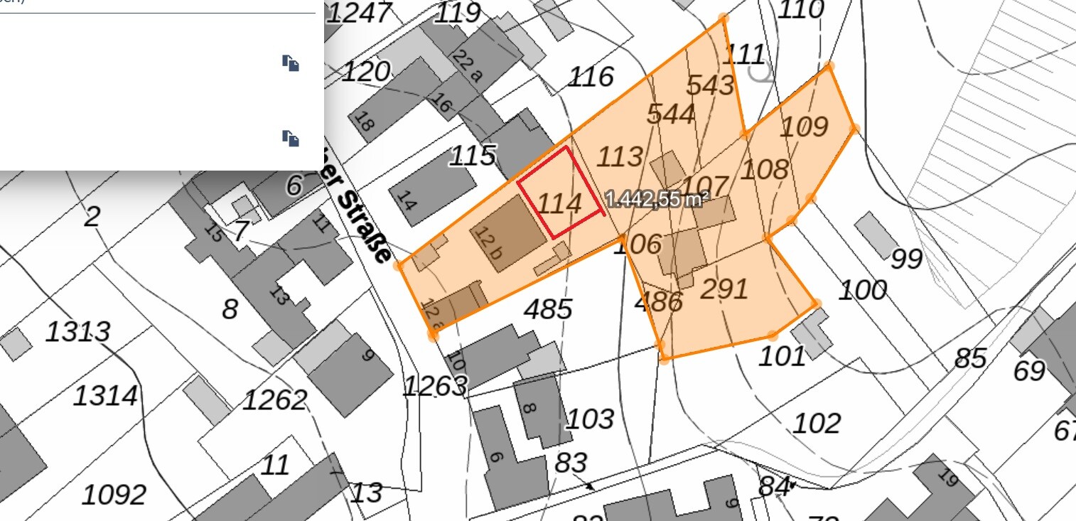

Ich frage mich ja, ob die Bodenplatte vom Abrisshaus nutzbar wäre. was denkst Du? Bei dem Alter lieber mit wegreißen? Die trägt doch nicht, oder?
11ant17.02.25 19:48
K a t j a schrieb:
Ich frage mich ja, ob die Bodenplatte vom Abrisshaus nutzbar wäre. @11ant was denkst Du? Bei dem Alter lieber mit wegreißen? Die trägt doch nicht, oder?Ich weiß nichts über die Bodenplatte(n), aber das sollte beim Anbau ja ermittelt worden sein.K a t j a17.02.25 19:58
11ant schrieb:
...aber das sollte beim Anbau ja ermittelt worden sein.Ja, das dachte ich auch schon. Der ist ja vermutlich nicht ganz so alt. Schwierig.Andererseits - im Zweifel lieber weg damit.
K a t j a17.02.25 20:17
buttyhome17.02.25 20:41
11ant schrieb:
Ich weiß nichts über die Bodenplatte(n), aber das sollte beim Anbau ja ermittelt worden sein.Bei dem Anbau wird nichts ermittelt worden sein. Der war schwarz und der Boden ist schon ordentlich abgesackt. Das Fachwerkhaus steht auf einem gemauerten Fundament, das über 200 Jahre alt ist. Bodenplatte würde ich das nicht nennen wollen.haydee17.02.25 20:58
Mauer kläre das mal ab.
Bei uns ist es so die eine Mauer gehört uns, die zum anderen Nachbarn steht auf der Grenze und somit zur Hälfte auf unserem Boden gezahlt hatte der Nachbar.
Gar nicht so einfach. Und im Boden sind Fundamentsteine die auf dem Nachbargrundstück unter dem Parkplatz weiter gehen. Aufgrund der engen Bebauung hatten sich die Gebäude auf der Grenze die Fundamentsteine geteilt.
