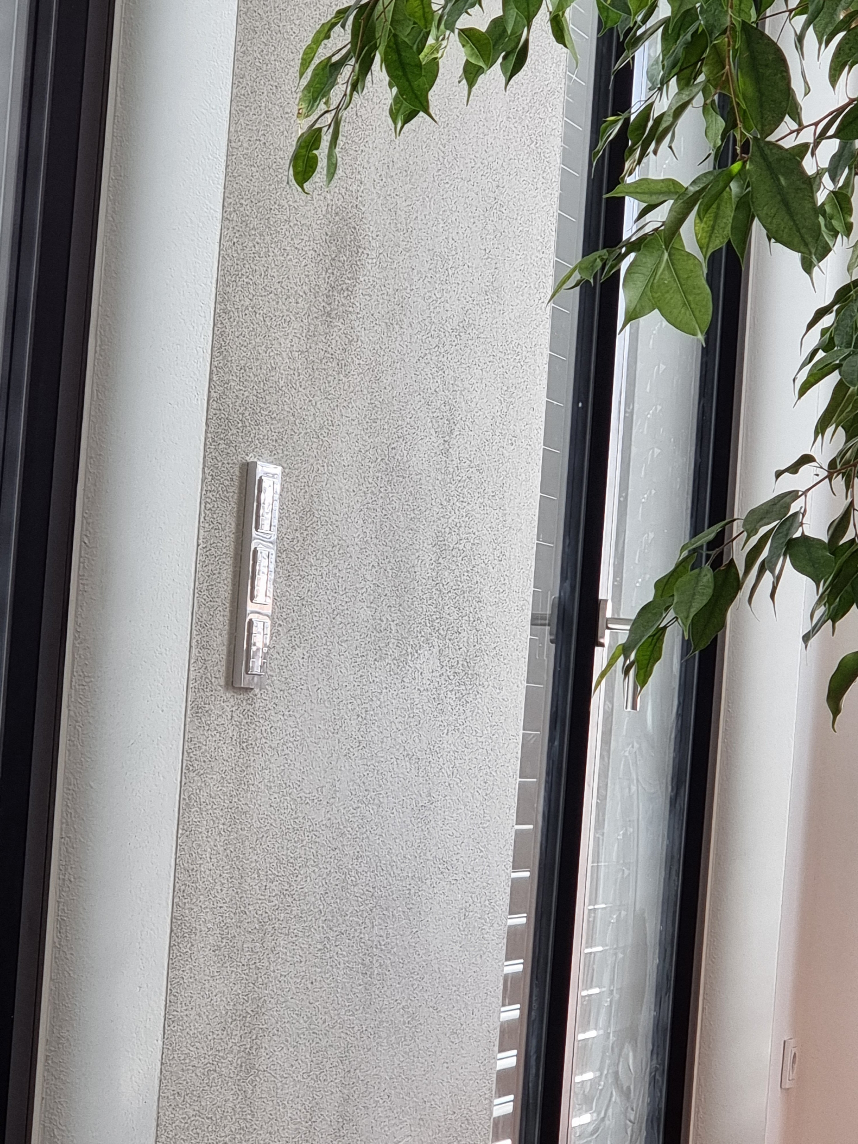

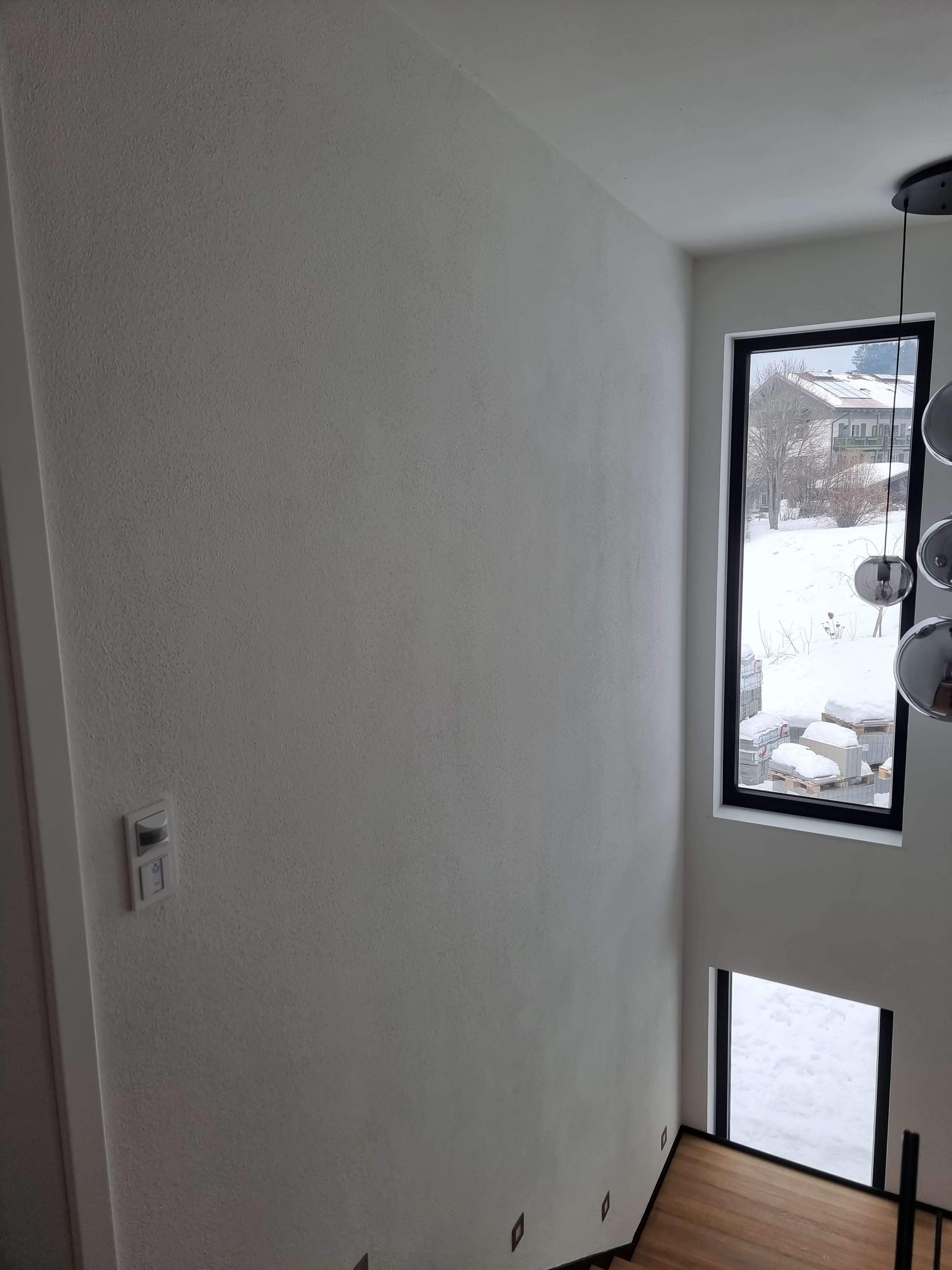

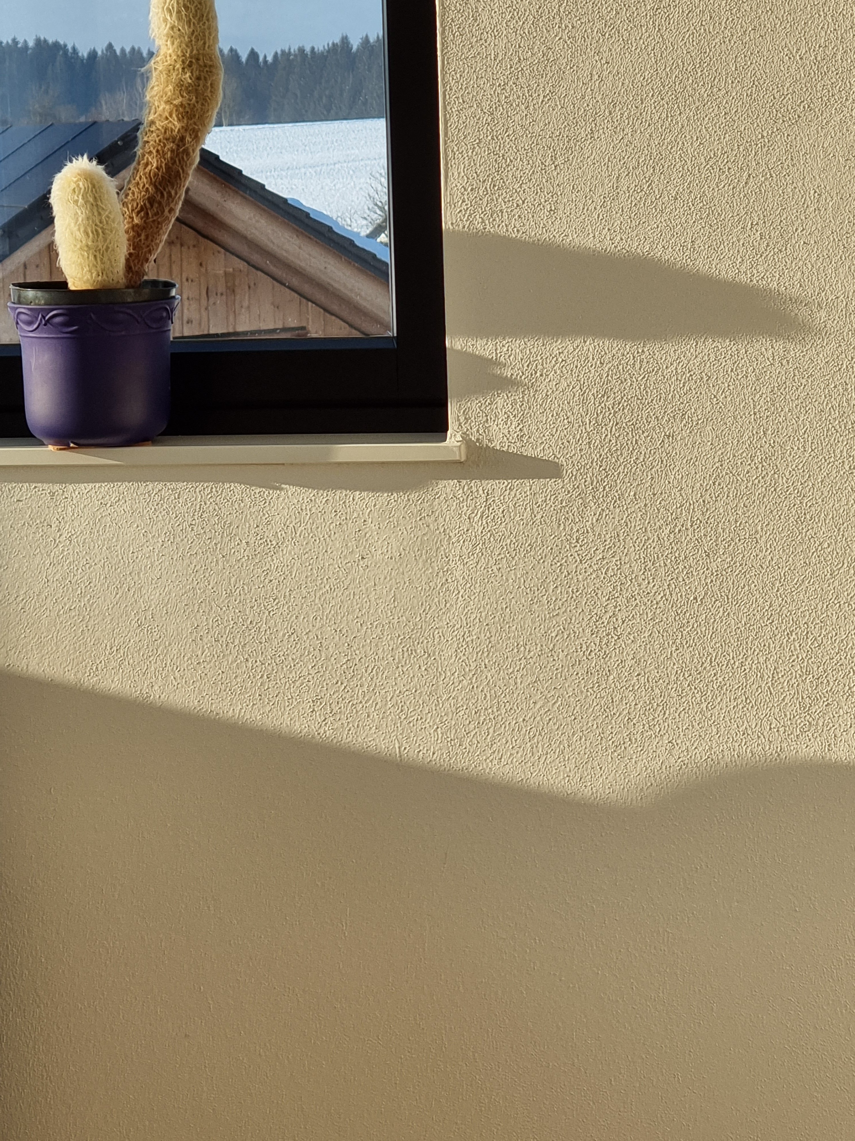

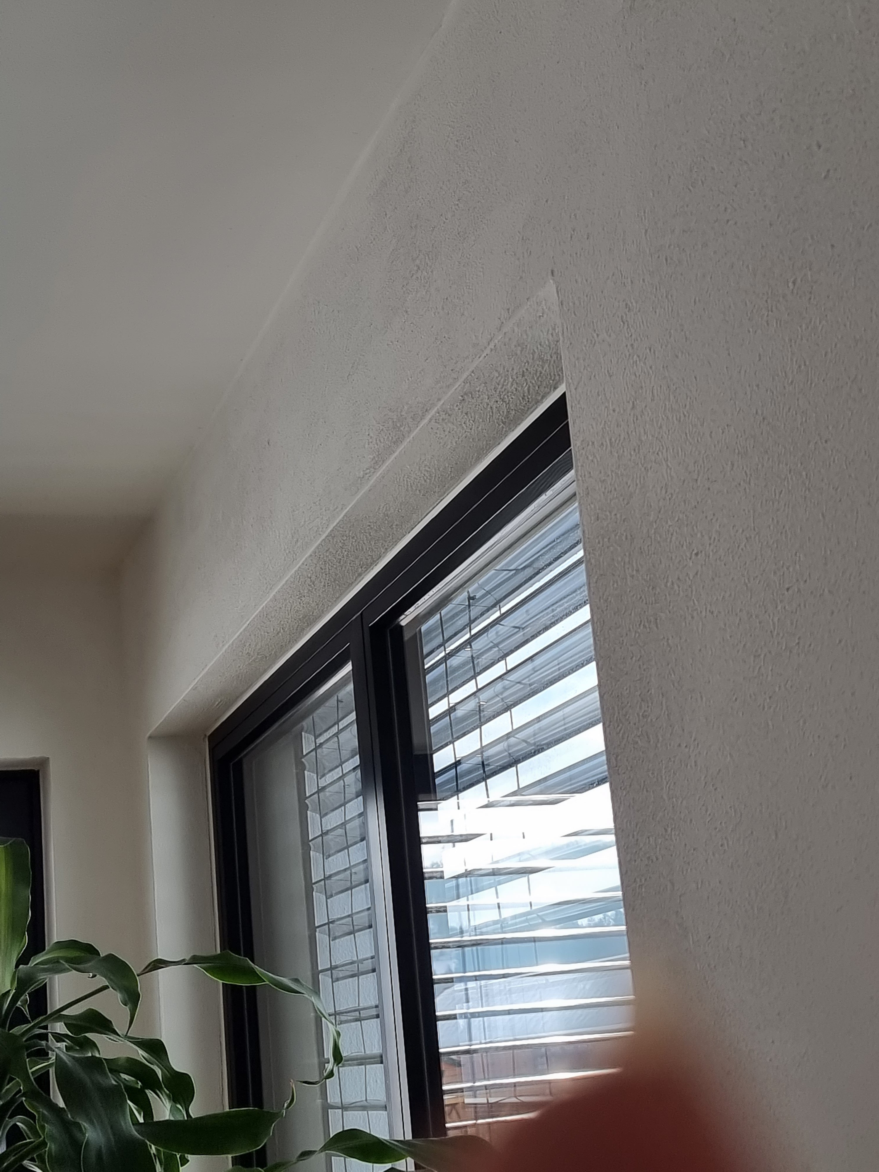

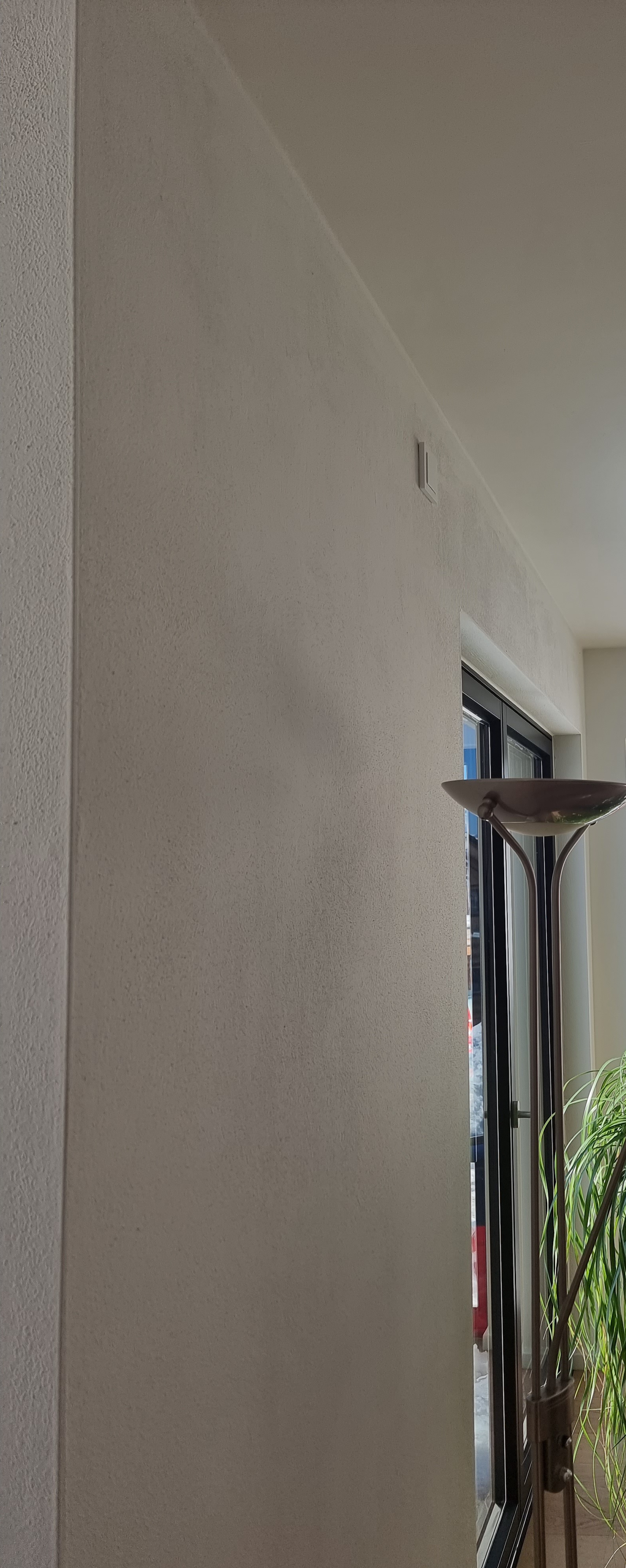

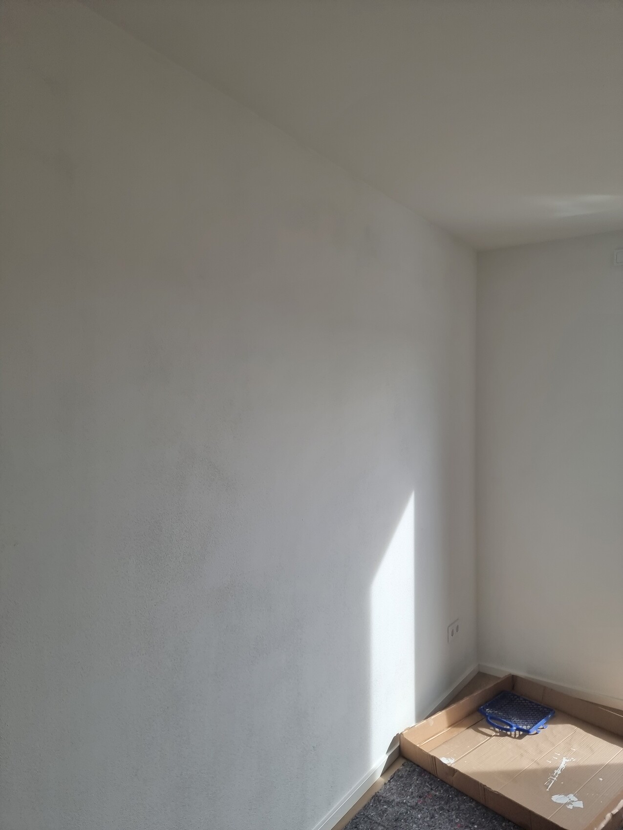

Hallo zusammen!
Irgendetwas stimmt hier nicht, aber ich bin ein totaler Laie und der Maler wälzt es auf den Verputzer ab und andersherum auch.
Was ist eure Meinung schlecht verputzt oder schlecht gemalt?

Naja, es hat mit der Qualität des Putzes zu tun. Die Frage ist was wurde mit dem jeweiligen Gewerk vereinbart?
Ich vermute Q2 für Putz (sieht so aus) und Machmal weiß mit Maler (sieht so aus).
Wenn mit keinem eine Vorbereitung für Glatte Wände vereinbart wurde, dann hat es auch keiner gemacht.
Übrigens so sieht das bei mir im OG zum Teil auch aus, dort wo ich nicht gut geschliffen habe.
Im EG habe ich dann noch Malervlies tapeziert (/-en lassen). Da habe ich schön glatte Wände und Decken. Gestrichen habe ich überall selbst.

Bitte einmal konkret. Was stimmt hier aus Deiner Sicht nicht? Was soll falsch oder schlecht sein? Was wurde mit dem Verputzer und was wurde mit dem Maler vereinbart? Wer hat was gemacht?
Das kann eine genau wie bestellt auch gelieferte Leistung sein. Ich kann zunächst keine Mängel feststellen auf den Fotos.

Ich denke genau das war unser Fehler.
Putz ist Q2 und Maler hat einfach darübergestrichen.
Kannst du mir sagen, ob es nachträglich noch gespachtelt und geschliffen werden kann oder ist das jetzt ein Problem.
Danke für deine Hilfe!
Sandra84
Es geht mir nicht um einen Mangel.
Ich möchte einfach herausfinden was passiert ist und es dann auf eigene Kosten verbessern lassen.
Ich vermute mal es wurde nicht nachgespachtelt und geschliffen.
Nun frag ich mich kann der Mal das nun noch nachholen.
