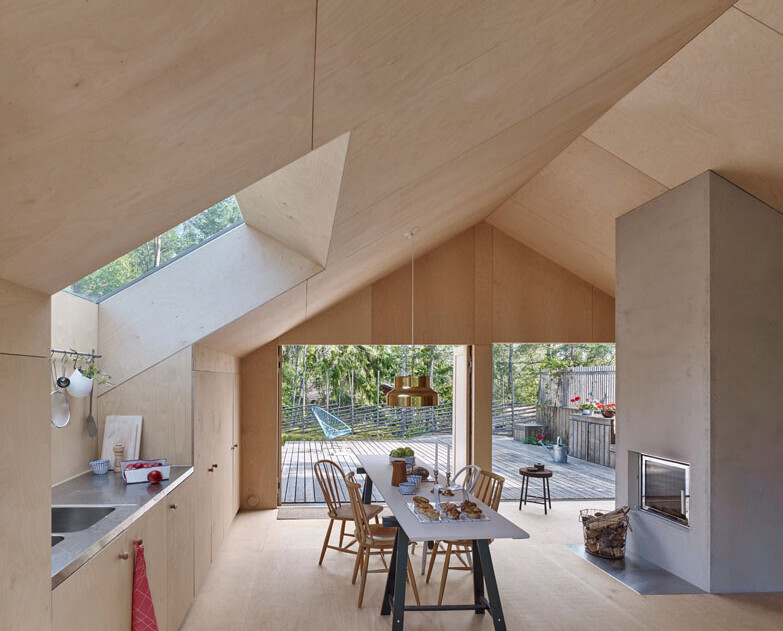

@Nida35a keine Sorge, ich schrieb ja "Innen plane ich eine Dampfbremse über die Dämmung anzubrigen und dann die Wand mit 12mm Multiplexplatten zu verkleiden" :)
stephax
@Gesine was schlägst du vor? Ist ja jetzt nicht gerade unüblich, gerade in moderner Architektur, wie z.B. hier:
Heller Innenraum aus Holz mit Esstisch, Stühlen, Kamin und Terrassentür zum Garten.
Und unter dem Multiplex kommt ja ne Dampfbremse hin, da sollte dann ja nichts feucht werden, oder wie meinst du das?
