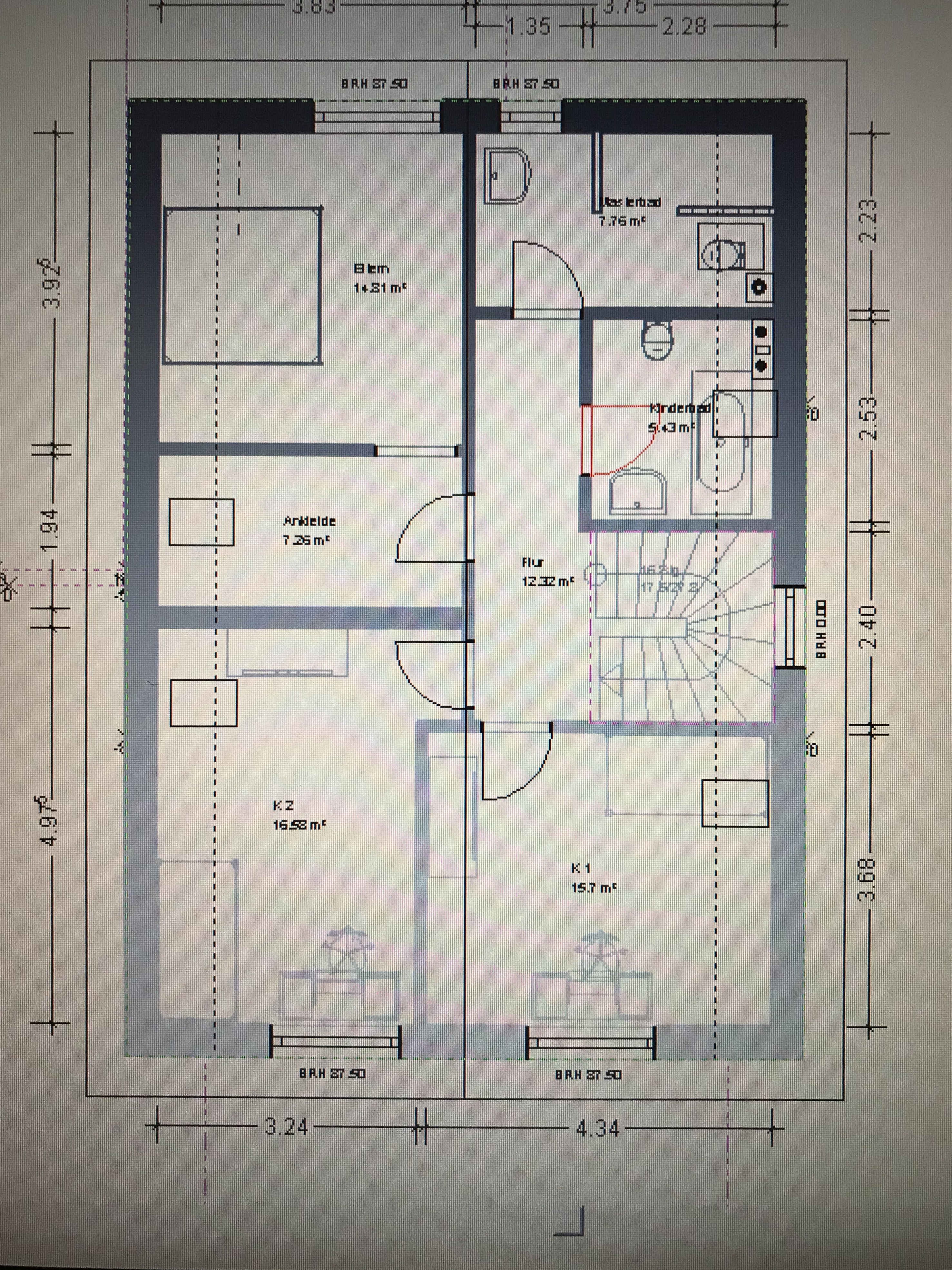

Hallo zusammen, ok noch viel Arbeit anscheinend! Danke für die wertvollen Tipps.
@ypg

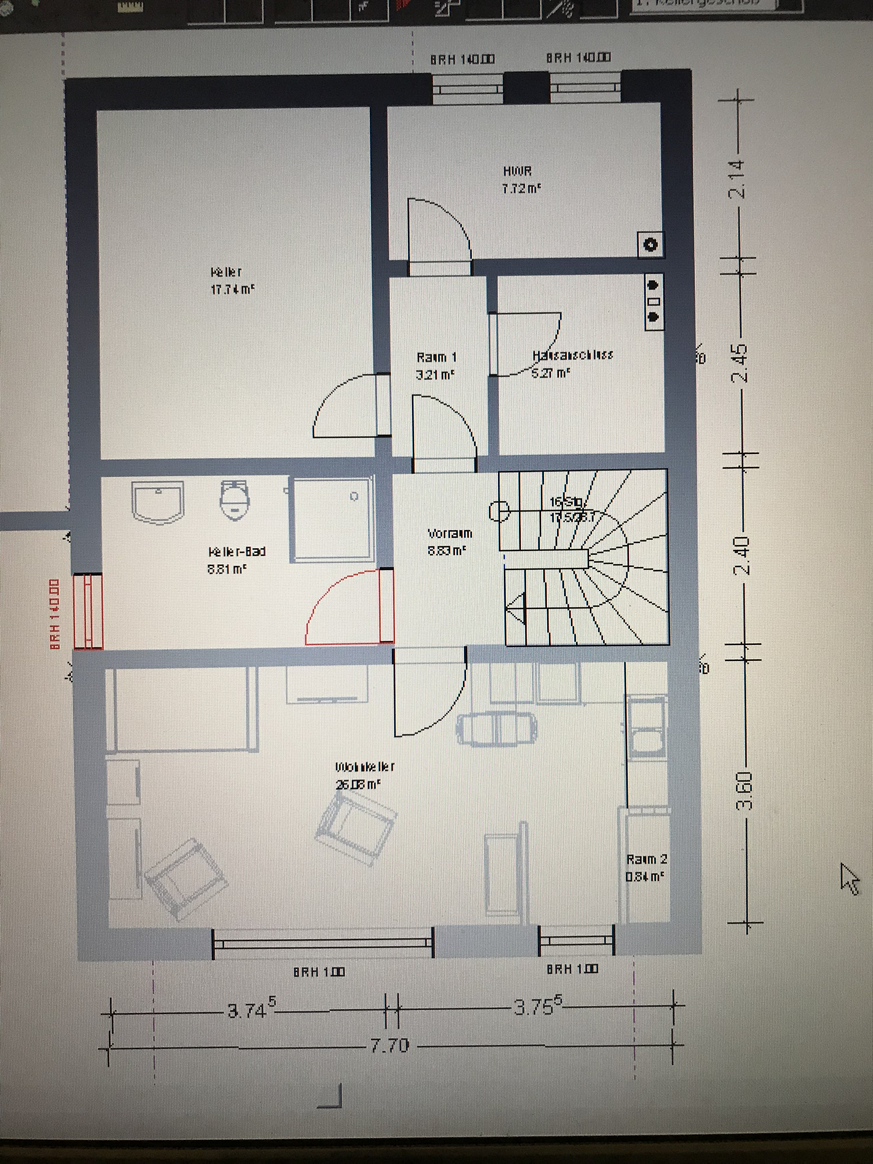

1. Zum Elternbad, es ist uns egal wo der Eingang ist. Kinderbad ist auch nicht 100% ein muss. Fänden es nur praktisch. Wir sind der Annahme das durch das Bad im Keller bis oben hin zum DG, sowieso entlüftet werden muss! deshalb so gewählt.
2. Das mit dem verbauen im Wohnzimmer (Abkofferung) wegen Fenster ist ein guter Einwand. Müssen wir überdenken.
3. Wir wollten zuerst Monolithische Bauweise, jetzt finden wir jedoch Klinker sehr ansprechend und 2 schaligen Mauerwerk toll.

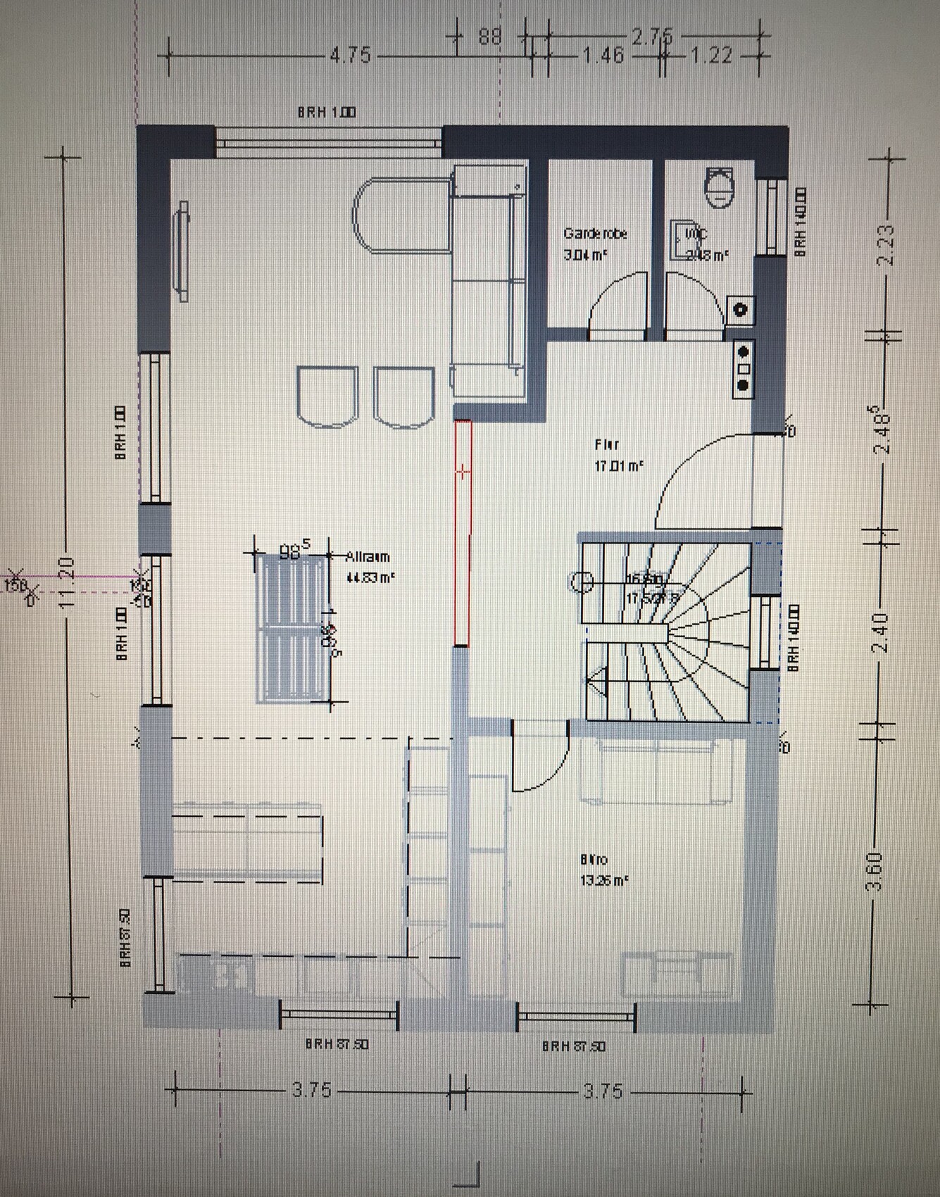

4. Wohnzimmer im Süden, damit wir keinen langen Weg zu Nord Terrasse haben ggf. Ist ein Süd Balkon geplant, wissen auch nicht genau..... mit dem Wohnraum verschenken, verstehe ich nicht ganz, dachten eher so Küche, Esszimmer und Wohnzimmer im Reihe geschaltet wäre Top. Weil da n ein Büro/ Gäste Bereich entstehen kann.
Danke
@11ant:

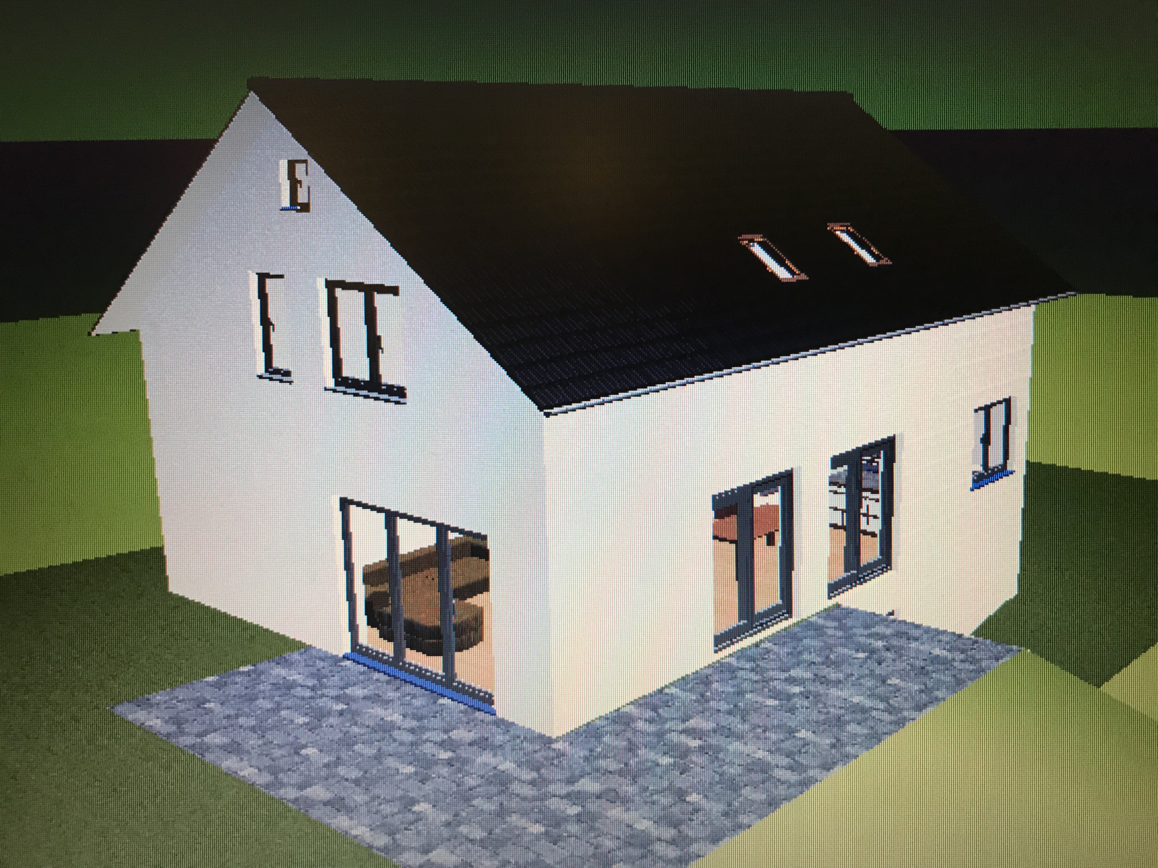

Guter Tipp, werden wir überdenken, wir waren der Annahme das wäre weitaus günstiger 1,5 Geschoss und paar Fenster auf dem Dach.
2 Vollgeschosse wollten wir nicht, sieht irgendwie optisch nicht so dolle aus und 2 Bettondecke erforderlich. So war unsere Idee.
Danke, das hilft uns, jetzt fängt das grübeln wieder an.....
Da kann ich nicht folgen: Fenster braucht man doch nicht weniger, ob sie nun stehen oder liegen ?
Und weiter kann ich nicht folgen: a) an diesen Baukörperproportionen stimmt so oder so nichts; b) was hat das mit der Deckenkonstruktion zu tun ?
Was, wenn nicht Klinker, soll die Fassadenzeichnung denn bisher darstellen ?
Wozu bzw. worüber ? - ich sehe bereits jetzt schon (lange) kein Potential mehr, den Grad der Konzeptlosigkeit noch weiter zu erhöhen ?
Was macht die Architektin beruflich ? - gröbste Schnitzer fallen ihr nicht auf, beraten tut sie wohl auch nicht, ...

So: mein Vorschlag zum 8,5 x 12-Haus mit 1,50er Kniestock, Norden ist oben.
Verbraten habe ich 5! Dachflächenfenster. Da muss man sich echt mal ausrechnen, ob das so wirtschaftlich ist.
Keine Ahnung, ob die Aufschüttung etc wirtschaftlich oder legitim ist, das muss der Bauherr selbst in Erfahrung bringen.
Es ist nur eine Idee: Rückzugsort im Norden mit Blick in den Garten, Westterrasse für die Küche/Essbereich. Ausreichende Garderobe, offene Treppe.
Kleine Änderung sehe ich: tausche Toilette und Wanne im Kinderbad, dann kann man darin auch duschen :P
