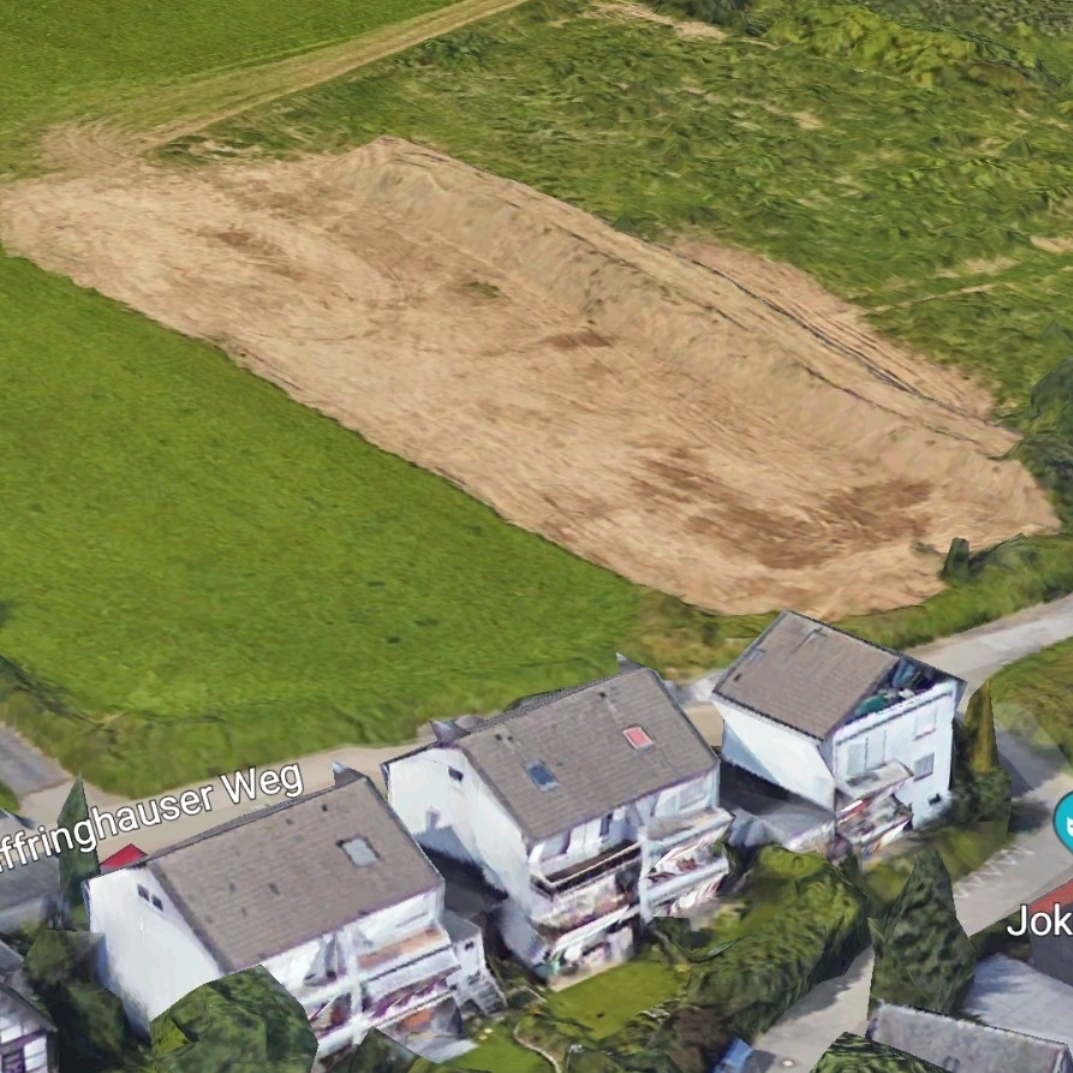

Wenn es tatsächlich ein §34-Gebiet ist, sehe ich die direkter benachbarten Doppelhäuser als maßgeblicher als die weiter entfernten Einzelhäuser. Aber da wäre ein konkretes Baufenster (und die "Ga"-Widmung nur des rechten Bauwiches) unüblich, sondern eher eine Fluchtlinie (und natürlich Grenzen zwischen bebaubaren und freizuhaltenden Flächen). Aber wie dargestellt scheint es mir eher ein Bebauungsplangebiet zu sein (was Bestandsbauten ja nicht hindern), und die Strichelung an der "rechten und oberen" Grundstücksgrenze die Geltungsbereichsgrenze darzustellen.
So ganz schlau werde ich aus "WK §34_Lüffringhausen_2.E" nicht: das Ding liest sich wie ein Textteil eines Bebauungsplanes (und schreibt sogar Dachfarben vor), hat aber keinen Planteil und trägt "§34" im Namen. Es ist aktuell aus 2010 und soll rechtskräftig sein.

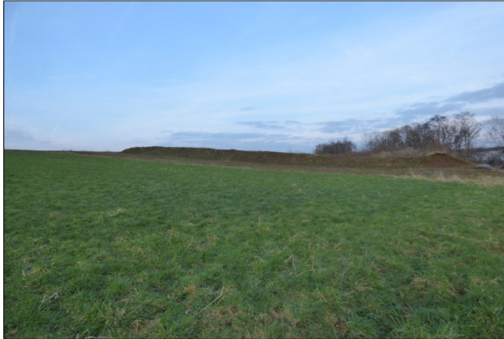

Im Luftbild scheint mir die Böschung eine Wulst zwischen Straßen- und Grundstückshöhe zu sein. Vielleicht kann der TE ja mal Ortsbegehungsfotos ergänzen.

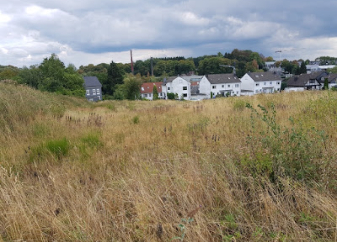

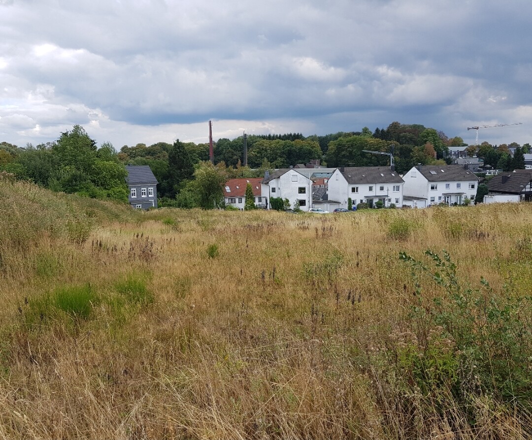

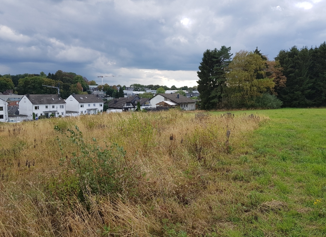

Gerne das sind die mir aktuell vorliegenden Bilder. Es ist eine ergänzungssatzung die Bestand hat und Paragraph 34 ist bindend.
