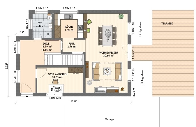

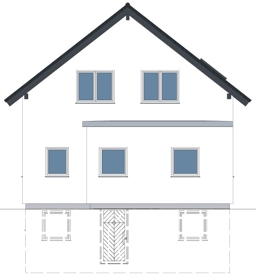

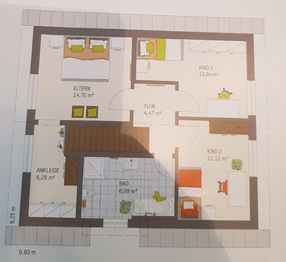

- Fingerhaus war da und hat uns positiv überrascht. Preis kommt noch, wir könnten Sanitär, Elektro und Trockenbau selber machen war sein Angebot. Leider sind sie unflexibel die wollen z.b nur für einen Aufpreis auf 8,5m breite gehen (Katalog Haus 8,25 ) der Keller kann nicht frei gestaltet werden!
Grundriss eines Hauses: Wohn-/Esszimmer, Küche, Diele, Flur, Gast/Arbeiten, WC, Terrasse, Garage.
Frontansicht eines zweistöckigen Hauses mit Satteldach und sichtbarem Kellergrundriss.
Grundriss eines Obergeschosses mit Elternzimmer, Ankleide, Bad, Flur und zwei Kinderzimmern.

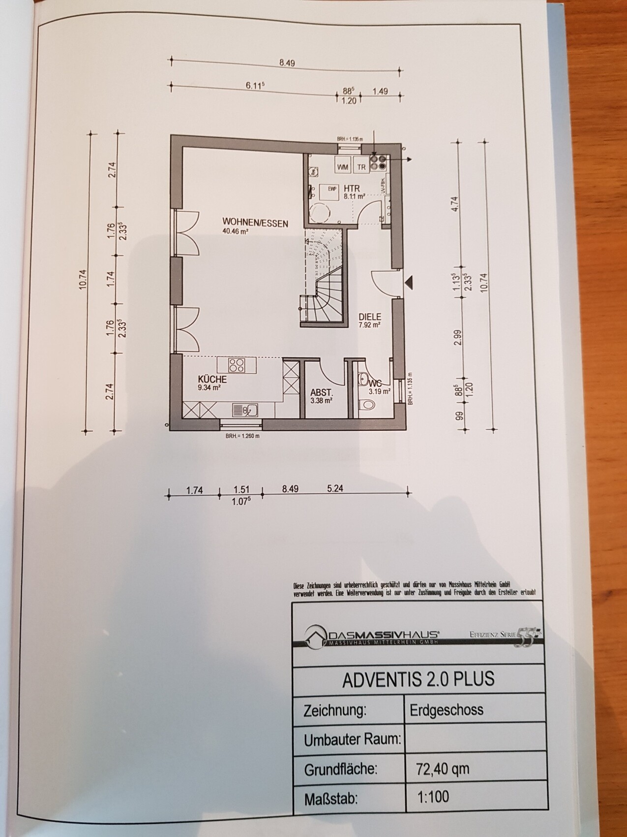

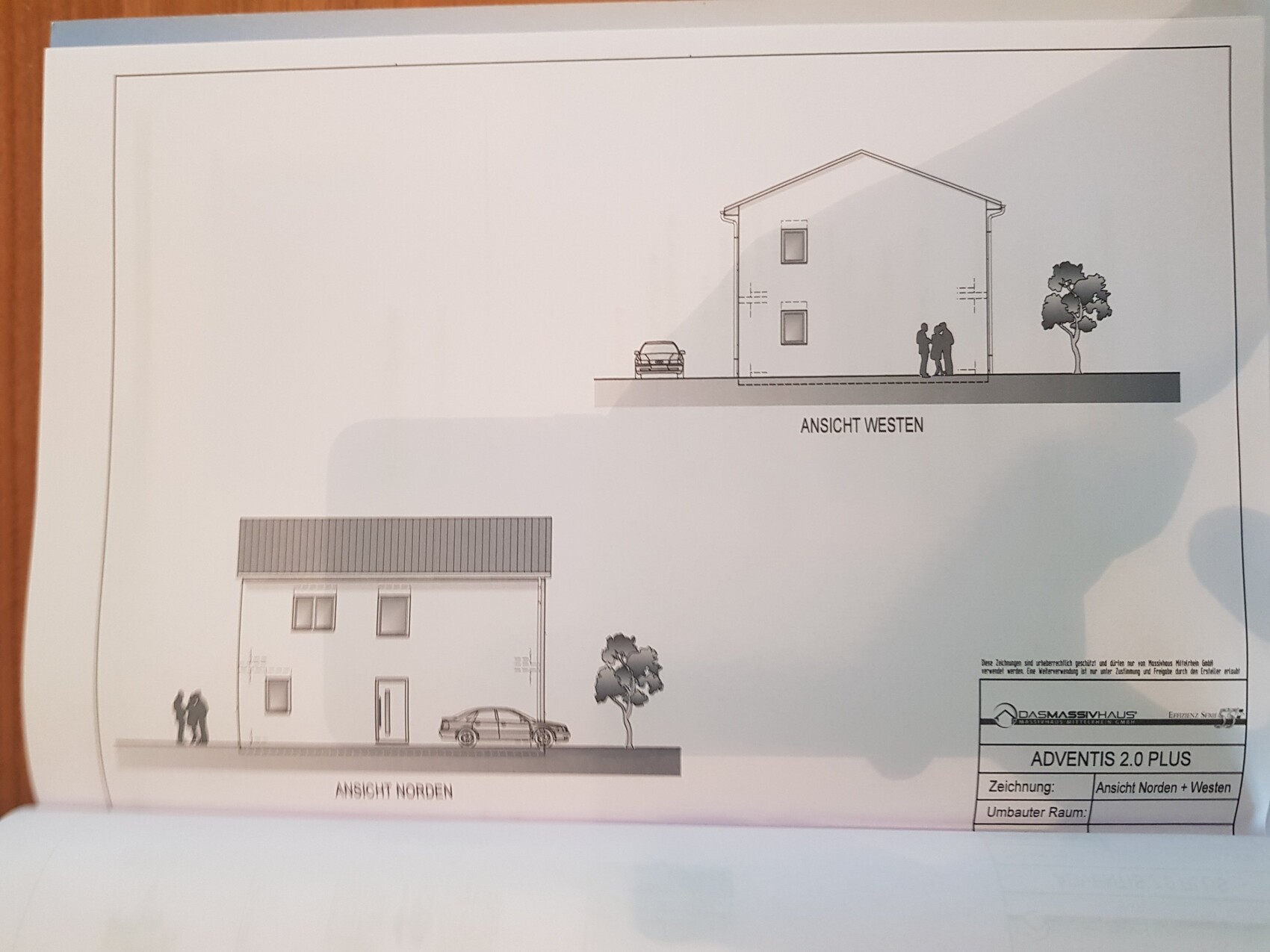

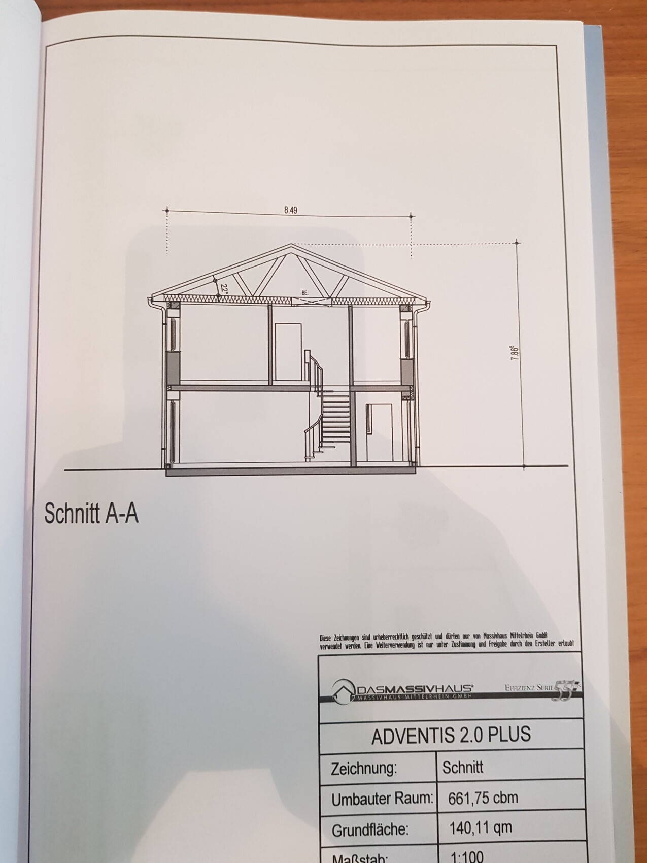

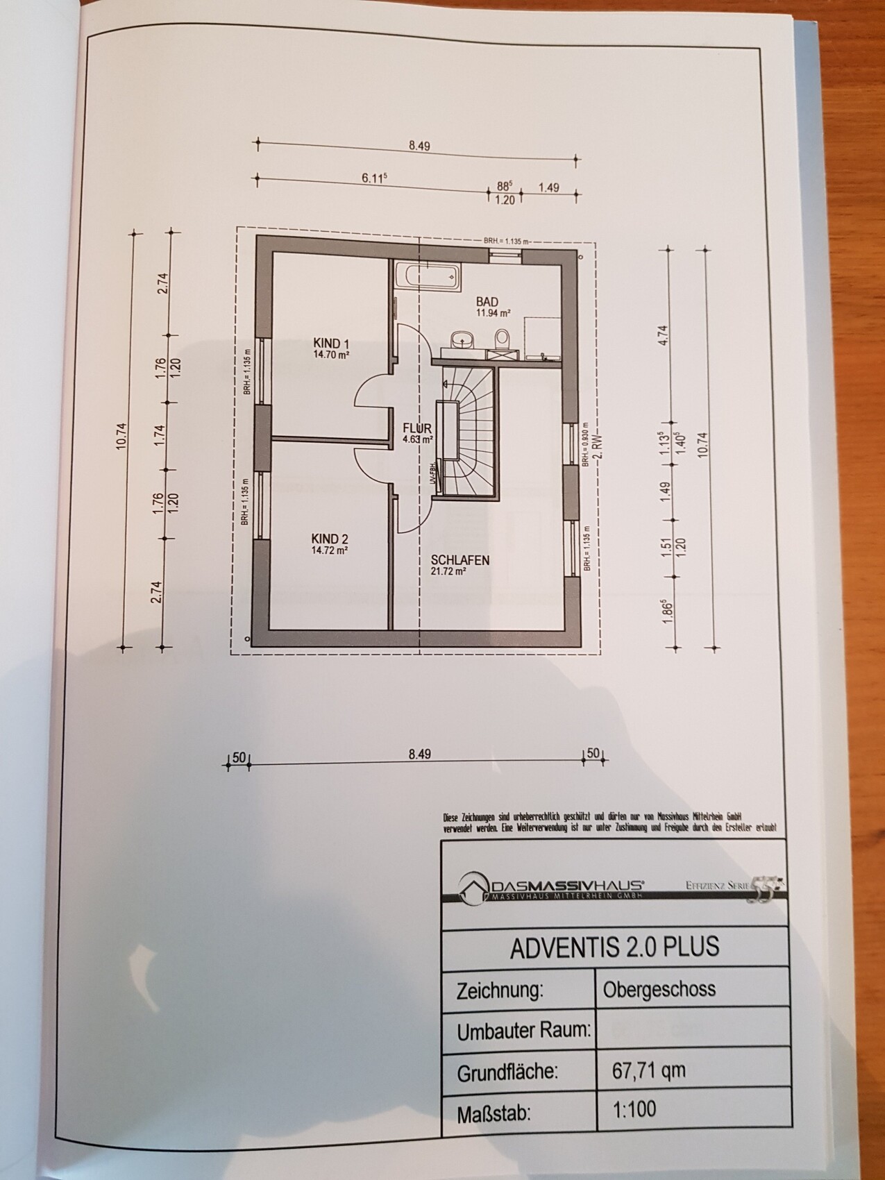

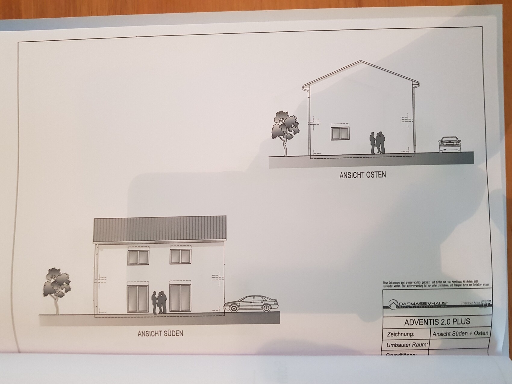

Dann war die Firma MHM da, bis jetzt starker auftritt und Bauchgefühl sagt auch da wow, die scheinen zu wissen was sie machen.
Top Haus angeboten, völlig auf unsere Wünsche eingegangen und gute Tipps gegeben.
Angebot 365k mit 140qm+beheizter Keller, Ausgang zur Südseite aus dem Keller, mit Erdwärme Pumpe, Lüftung und KFW 55 Plus mit 2 Garagen. Haus verklinkert und Sting
Technische Zeichnung: Hausansichten Süden und Osten, Pkw, Personen, Baum.

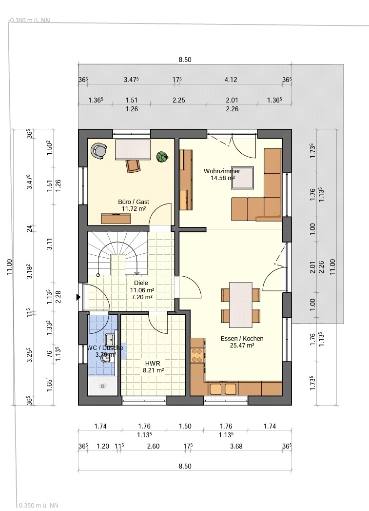

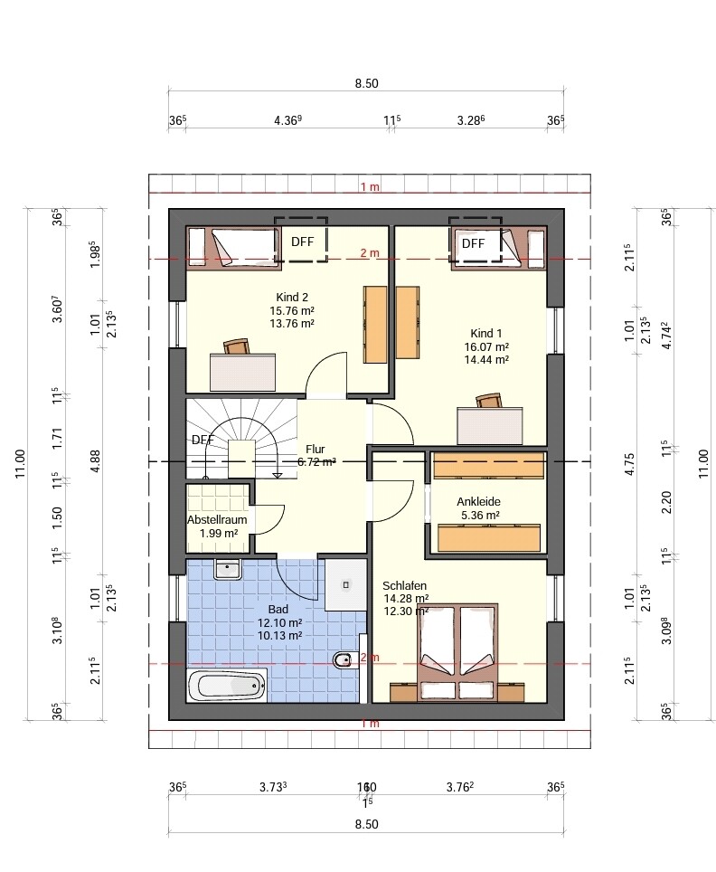

Dann hat sich noch die Firma Baumeister ( sub Zaunmüller ) gemeldet. Nach 2 Monaten per E-Mail Entwürfe bekommen preis kommt wohl noch. Bauen auch massiv mit Bims.

Wenn Ihr den Grundrissvorschlag aus dem Katalog im Prinzip passend findet, würde ich mir von 25 cm mehr oder weniger Hausbreite nichts versprechen; allerdings gäbe die Unflexibilität bei mir einen Minuspunkt.
Massivhaus Mittelrhein ist einer der wenigen Anbieter, von denen mir der Katalog querbeet einen gut geplanten Eindruck macht.
Das Haus mit der Langseite ist als Giebelseite macht auf mich einen merkwürdigen Eindruck.
Offenbar bringt der Wunsch nach 8,5 m Hausbreite manche Anbieter gedanklich auf die Doppelhaushälfte-Schiene, sodaß sie dann Doppelhaushälfte-Grundrisse aus der Schublade ziehen und mit einer vierten Fensterseite variieren.

Ich finde Fingerhaus zu unflexibel. Immer wieder ziehen sie ihr Neo aus der Tasche - ich kanns schon nicht mehr sehen. Nicht das es schlecht ist, aber diese Ideenlosigkeit wäre für mich schon ein KO-Kriterium.
Der Entwurf von MHM ist interessant - aber bei 2 Kindern die Treppe im WZ ist nicht zu Ende gedacht. Da könnt Ihr Nichtmal Fernsehen, ohne dass die Kidis oben wach werden.
Die Firma macht aber auf mich trotzdem den besten Eindruck. Beim Entwurf müssen sie aber noch mal ran.
Der Entwurf von Baumeister ist solide. Das ist Standard, wie er im Buche steht, was ja nicht schlecht sein muss. In der Umsetzung find ich ihn aber nicht mal perfekt und gähnend langweilig. Dafür 2 Monate zu verbummeln, soll wohl ein Scherz sein? Für mich bei Innovation null Punkte. Die wären mir einfach zu unoriginell und zu langsam.

Ändern würde ich alle 3 Grundrisse. Am Besten gefällt mir der von Baumeister.
Zu den Firmen kann ich nicht viel sagen. Fingerhandschuhe da waren wir in einem Musterhäuser mit einem extrem aggressiven Berater. Die beiden anderen kenne ich nicht.
Schaut euch alle 3 Grundrisse an. Stellt euch vor ihr lebt in dem Haus was stört was gefällt
Zeichnet eure Möblierung ein
