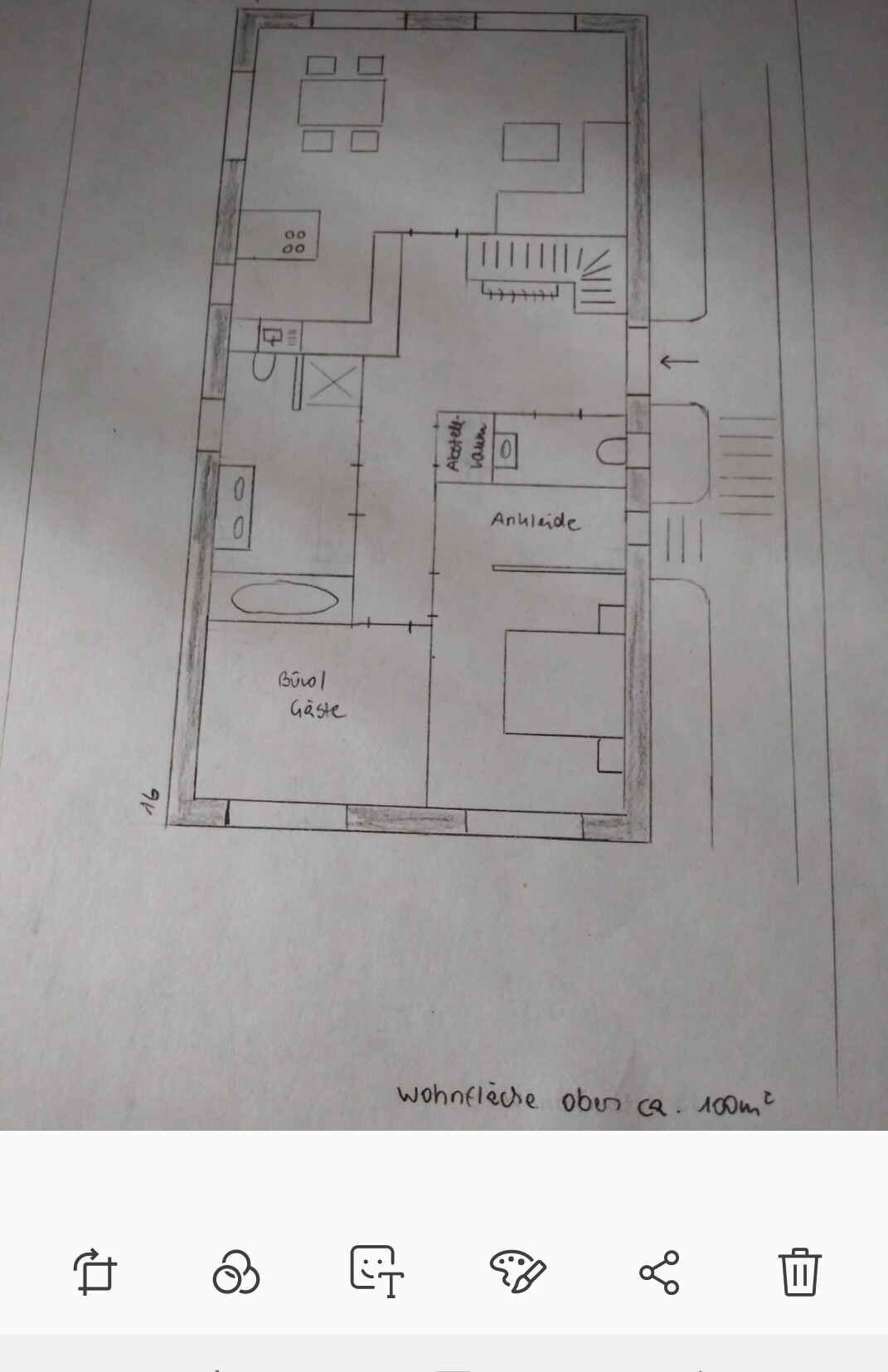

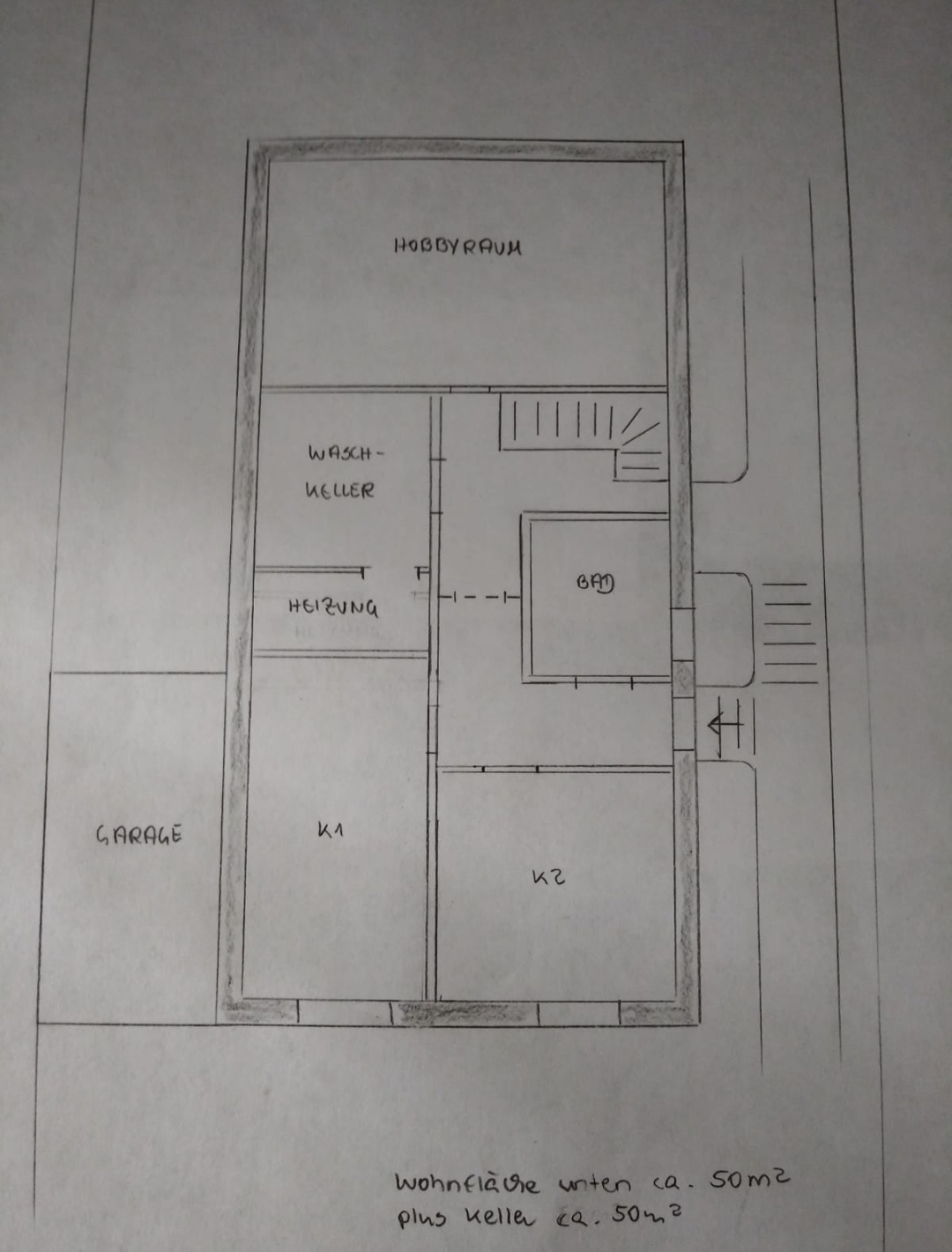

Das wäre der Plan B! Ich hab's langsam verstanden, ein Doppelhaus ist nicht die optimale Lösung. Was haltet ihr davon? Obergeschoss weis ich nicht ob sich das lohnt 150qm müssten ja langen!
Gruss
Grundriss eines Hauses mit Hobbyraum, Waschkeller, Heizung, Bad, K1, K2 und Garage.
Grundriss eines Hauses mit Küche, Bad, Büro/Gästezimmer, Flur, Treppe und Außenbereich.

Warum sind die Grundrisse gesüdet ?
Soll das Haus für mich sein, oder warum ist der Fußweg zwischen Garage und Haustür so weit ?
Woran siehst Du das? Mir sind die Pläne gar nicht klar...
50qm... da passen doch die eingezeichneten Räume nicht rein... was sind das für Maße? Treppe, Flur und Küche auf 8,5 inkl Mauern... das geht nicht.

Moin das war erst mal ne Idee, damit ihr sehen könnt, das wir nicht auf ein Doppelhaus fixiert sind. Die Kinderzimmer im Keller zum Süden raus.
Habe auch gedacht, hier liest der eine oder andere mit, der ein ähnliches Baufenster hat oder sowie vielleicht Tipps oder Vorschläge geben kann.
Seit mal konkreter, wie würdet ihr das Bauen? Was wäre eure Idee? Also Doppelhaus haben wir fast aufgegeben, scheint wohl wirklich nichts gescheites bei herum zu kommen.
Der Lageplan ist offenbar genordet und hat (nur) planrechts die "Ga"-Fläche - ergo wird der Grundriss mit Garage links wohl gesüdet sein.

Sturkopf86 schrieb:
Hallo noch mal, also wir sind offen für alles, auch Zweifamilienhaus.
Nochmal zur Klarstellung wir möchten ein Doppelhaus nur auf unserem Grundstück Bauen, laut Satzung auch erlaubt.
Bebauungsplan gibt es nicht, nur eine ergänzungssatzung!
Siehe Foto, genau gegenüber befindet sich das Grundstück.
Der Vermesser hat 11,5m × 16m angegeben! 11,5 - 3m zur Grenze! Deshalb komme ich auf 8,5 × 16m.
Danke
Musst du die 3m auf der anderen Seite nicht einhalten, wenn du ein Einfamilienhaus / DH baust?
