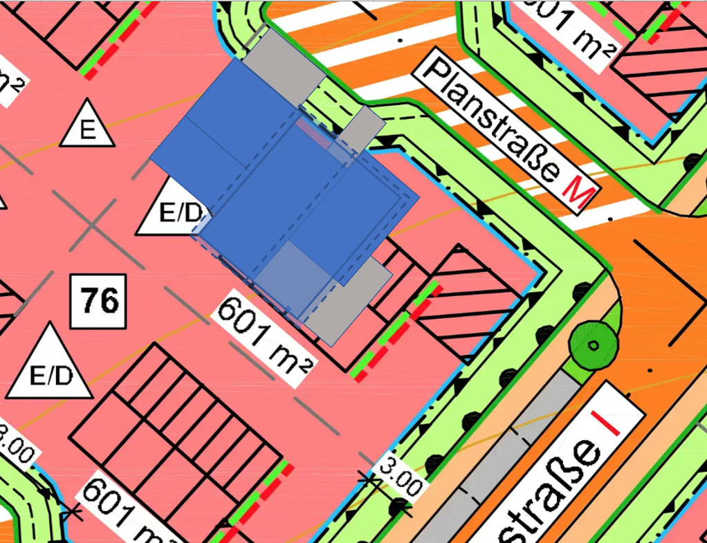

Stadtvilla ist nicht meine Variante.
Auf jeden Fall an die Grenze im Norden gehen. Mit einem CP kann man mMn bis auf 3 m an die Strasse.
Lageplan mit bunten Bauflächen, Planstraße M, Straßennamen und blauem Gebäudekomplex.

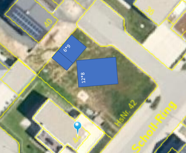

Hier mal noch mein 2. Vorschlag.
Satellitenbild eines Grundstücks mit gelben Parzellen; zwei blaue Gebäude (12x8, 6x9) und Marker.

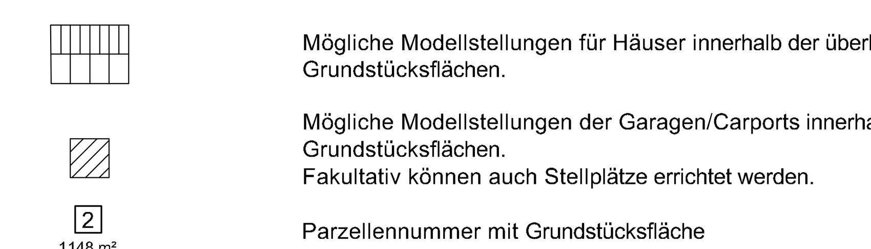

26.06.23 23:22
Alexander_ schrieb:
Gern würden wir vor Beauftragung einer Hausbaufirma wissen, ob dies möglich ist. Im Textteil des B-Plans sind keine Vorgaben dazu gemacht.
Aber natürlich, frei und kostenfrei… hier steht es:
Darstellung von Grundriss- und Modellstellungen für Häuser auf Grundstücksflächen

@ypg imm Bebauungsplan steht mögliche Modellstellung. Das ist kein Zwang. Was man auch gut im Googlemap sehen kann. Es wurden sogar Häuser aus der vorgegebenen Firstrichtung gedreht und Garagen auch an anderer Stelle errichtet.
