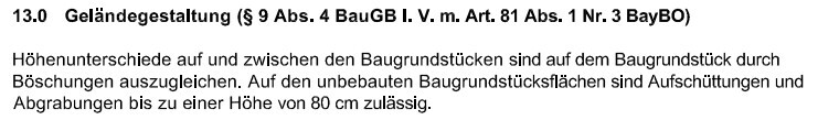

Hast das im Bebauungsplan gelesen? Bei 2,2 Höhenunterschie im Grundstück kann ich Dir nur empfehlen, die Außenanlage bei der Planung zu priorisieren. Zeig mal Bilder der Grundstücksgrenzen Deiner direkten Nachbarn.
Abschnitt Geländegestaltung: Höhendifferenzen ausgleichen, Aufschüttungen bis 80 cm.

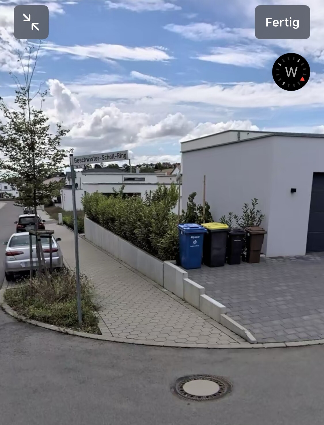

Alexander_
28.06.23 12:05
Wohngebietsecke mit Straßenschild Geschwister-Scholl-Ring, geparktem Auto und Mülltonnen.
Kann man über Apple Karten sehen.
hanghaus2023
28.06.23 12:33
Ich sehe nicht Deine Grundstück Grenzen. Welche Hausnummer ist das?
hanghaus2023
28.06.23 12:42
Ich habe das Gefühl, das entweder das Bauamt recht flexibel ist oder die Bauherren den Bebauungsplan ignorieren.
