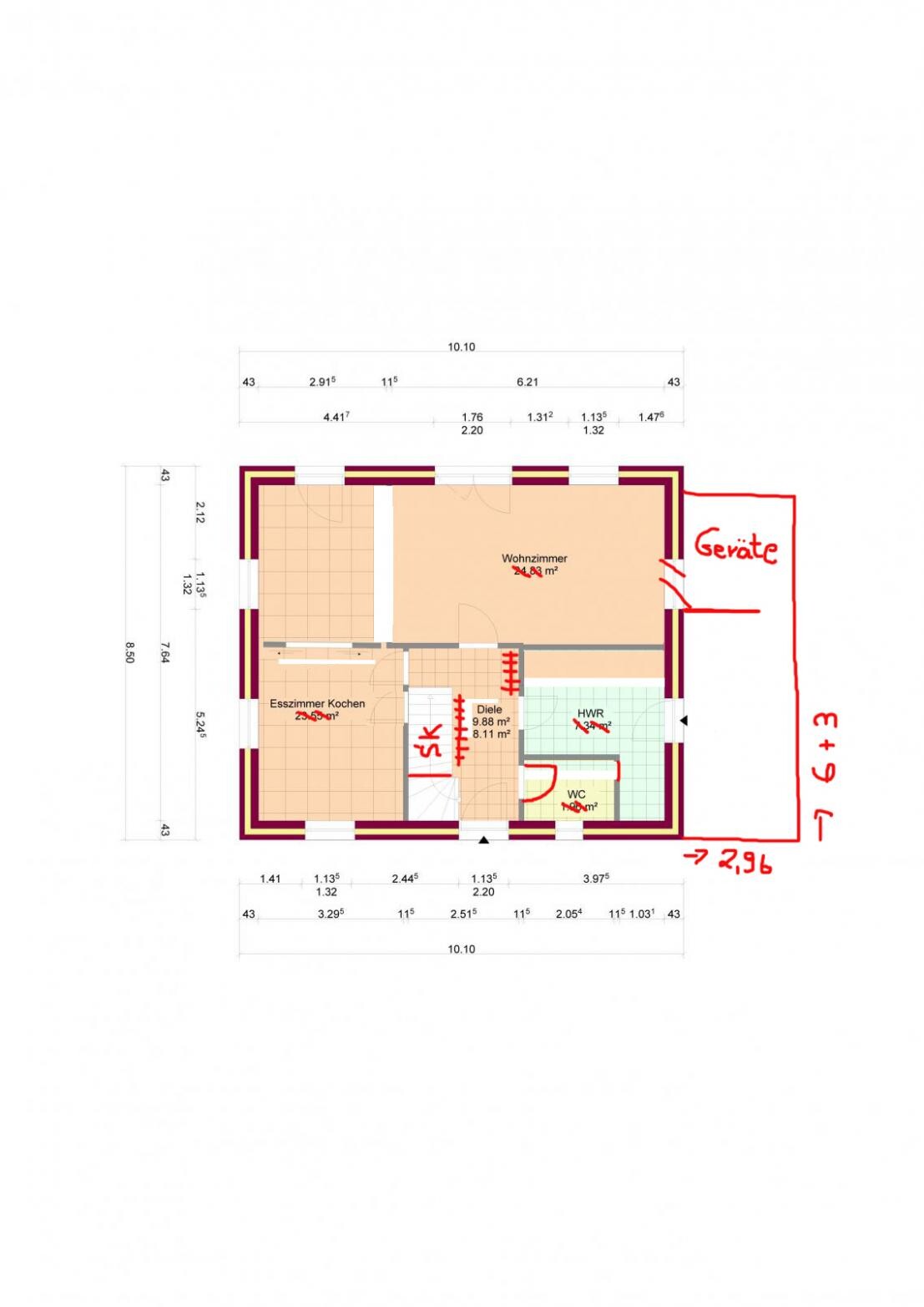

Der Da schrieb:
Das Gäste-WC neben der Eingangstür finde ich zu klein, zudem hat es keine Tür 🙂 Der Hauswirtschaftsraum kann je nach Haustechnik zu klein sein, da du hier ein totes Eck hast.
Im Flur wirst du keine Garderobe bzw Schuhschrank unterbringen können.
Allgemein wenig Wandfläche für regale im Wohnbereich.
Oben absoluter 0815 Grundriss... also okay.
Es wird jedenfalls schön eng ohne Keller. Viel Stauraum ist da nicht bei einer Zimmergröße oben von 15 qm. Aber kann gehen wenn man nicht der "Sammlertyp" ist. 🙂Ja, das stimmt. Aufgefallen ist es mir auch schon, aber ich weiß im Moment nicht, wie ich das sinnvoll verbessern kann, ohne große Verluste in den anderen Räumen hinnehmen zu müssen. Hättest du da einen Vorschlag?
Die "tote Ecke" im Hauswirtschaftsraum hatte ich für Waschmaschine oder Heizung in Betracht gezogen, Damit wäre sie dann zumindest einigermaßen genutzt. Überlegt hatte ich auch schon das WC um 90 Grad zu drehen und dann die Tür auf der Längsseite zu machen, sofern der Platz ausreicht.
In jedem Fall wäre ich dankbar für Vorschläge, wie ich es noch verbessern kann.

Ich habe keine Ahnung was genau du erwartest. Nachdem du dich anscheinend mit den Kosten genug auseinander gesetzt hast, hast du dich wohl an ein Bauunternehmen gewandt. Diese haben hoffentlich "richtige" Architekten beschäftigt, und werden deine Problem vermutlich lösen können. Ich kanns jedenfalls nicht. Und ich schätze auch hier im Forum wird das keiner können, denn es fehlen fast alle relevanten Informationen. Lage des Grundstücks, bzw des Hauses.
Im Obergeschoss hast du nicht viel Möglichkeiten, da ist einfach der Platz knapp. Ich schätze du hast 1m Kniestock.
Im Untergeschoss hast du das Problem, das der Grundfläche des Hauses zu gering ist. Ich finde du hast den Platz für Küche und Essbereich zu großzügig vergeben. Ich würde den Hauswirtschaftsraum links hinter die Treppe leben... Eingang von oben. Dann die Küche und das Speisezimmer auf die rechte seite... unten neben dem Eingang ein Gäste-WC und dann küche und Esstisch. Wohnzimmer läge dann links oben-
Ich nehme aber an die Seiteneingangstür muss rechts liegen? Dann könnte man prüfen lassen, ob es möglich ist den Grundriss zu spiegeln.
je nach Heiztechnik die du verbauen lassen willst, brauchst du Platz, und das nicht zu knapp. Eine Kleine Gasbrennwerttherme mit 150l Wassertank braucht kaum Platz, hast du aber 300 l oder mehr, wirds eng in deinem Hauswirtschaftsraum.
Hast du dir überlegt wo du Wäsche lagerst, oder einen Wäscheständer aufstellst? Der würde gut im Hauswirtschaftsraum stehen. Dort dann unbedingt für gute Abluft sorgen sonst schimmelt dir die Bude da weg.
Ich kann dir nur raten, lass den Architekten nochmal ran. Wenn dein bauunternehmen gar keinen hat, und die nur an PC Grundschnitten rumbasteln, würde ich den Anbieter wechseln.
Ich meine einige Dinge hätten dem Architekten auffallen müssen. Unser Architekt hat insgesamt fast 15 Stunden mit uns an unseren Grundrissen verbraucht, wir sind im gedanken alles mal abgelaufen, haben Kinderwagen und fiktive Möbel platziert, und so ist für uns der perfekte Grundriss rausgekommen. Meine Schwiegermutter und meine Mutter hatten zwar auch was zu nörgeln, aber Sie müssen ja nicht drin wohnen. Es ist immer individuell was man für gut befindet und was nicht, also wird dir auch kein Forum beim Grundriss helfen. Sowas kann nur im gespräch mit nem guten Architekten entstehen.... meine Meinung dazu.

Ich habe gerade Zeit/Lust ein bisschen zu malen. So, wie im Anhang könnte Dein EG ausschauen, wenn es nutzbar bleiben und eine klare Architektur aufweisen soll. Ich habe den Hauswirtschaftsraum größer gemacht, nicht so sehr der Technik wegen - ich gehe davon aus, dass bei Deinem Budget keine aufwendige Technik im Spiel ist und für eine Gas-/Brennwerttherme oder Luft-Wasser-Wärmepumpe mit Standspeicher reicht es allemal - sondern des berechtigten Einwandes Der Da´s wegen, dass Du im Winter die Wäschespinne platzieren kannst. Den Zugang rechts des Hauswirtschaftsraum würde ich mit einer Fertiggarage 3 x 9 incl. hinterem Geräteraum verbinden; die T 90-Türe ist preiswerter als eine Nebeneingangstüre und imho sinnvoller nutzbar.
Die Treppe zum DG solltest Du als Betontreppe erstellen lassen, dadurch gewinnst Du eine Speisekammer für die Küche. Die vor der Wand lfd. Schiebetüre würde ich in die Wand setzen, so gewinnst Du Stellfläche - sowohl in der Küche als auch im angrenzenden Esszimmer. Esszimmer und Wohnzimmer bleiben optisch - durch den Entfall der Wand - großzügig. Die Fensterfront zum Garten würde ich noch ändern, mehr Fenster einplanen.
Dein DG wird sich noch rechts der Treppe ändern, da entsteht ein kleiner Luftraum und damit wird das Elternschlafzimmer etwas kleiner. Den eckigen Flur würde ich auch in eine klare Linie bringen - die Kinderzimmer müssen bei der Hausgröße keine Tanzsäle sein; Pänze sind eh mehr draußen als drinnen und wenn sie älter sind gerne unter sich und damit nicht unbedingt in ihren Kinderzimmer 😉 Außerdem muß die BET vernünftig zugängig sein.
Was ich nicht ganz verstehe, ist, weshalb Du die Planung selbst vornimmst? Wenn Du Dir einen BU/GU/Architekten suchst, machen sie eh die Pläne für Dich und meist steht am Ende eine vollkommen andere Planung als im Kopf ausgedacht ....

Matthias182 schrieb:Die "eierlegende Wollmilchsau" gibt es auch für Dich nicht; wenn Du Dich im Budget/Baufenster bewegen mußt, heißt es Kompromisse eingehen 😕
