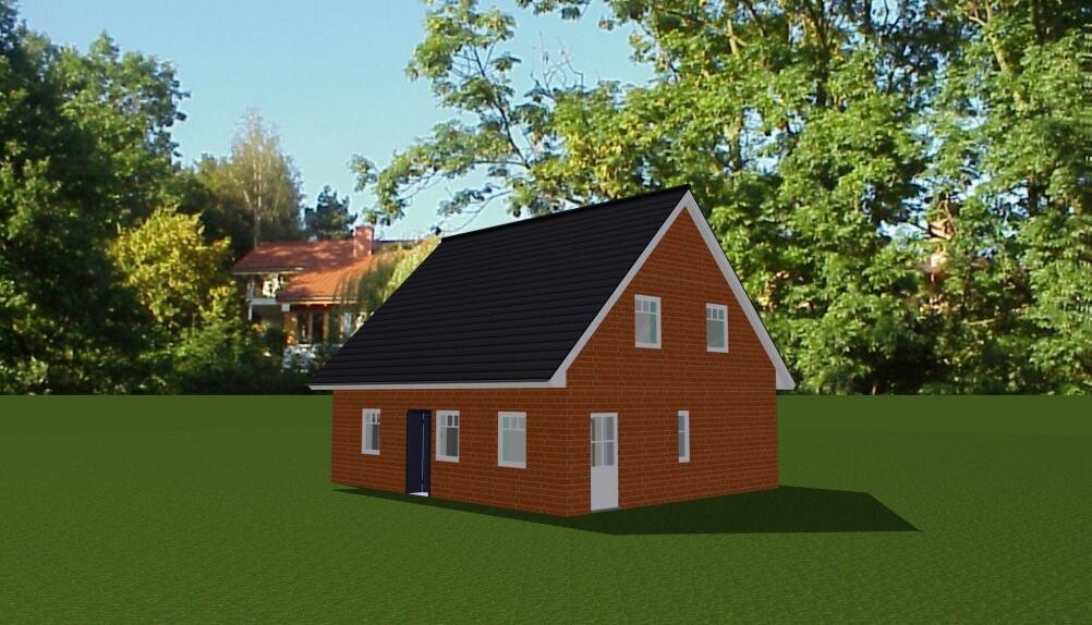

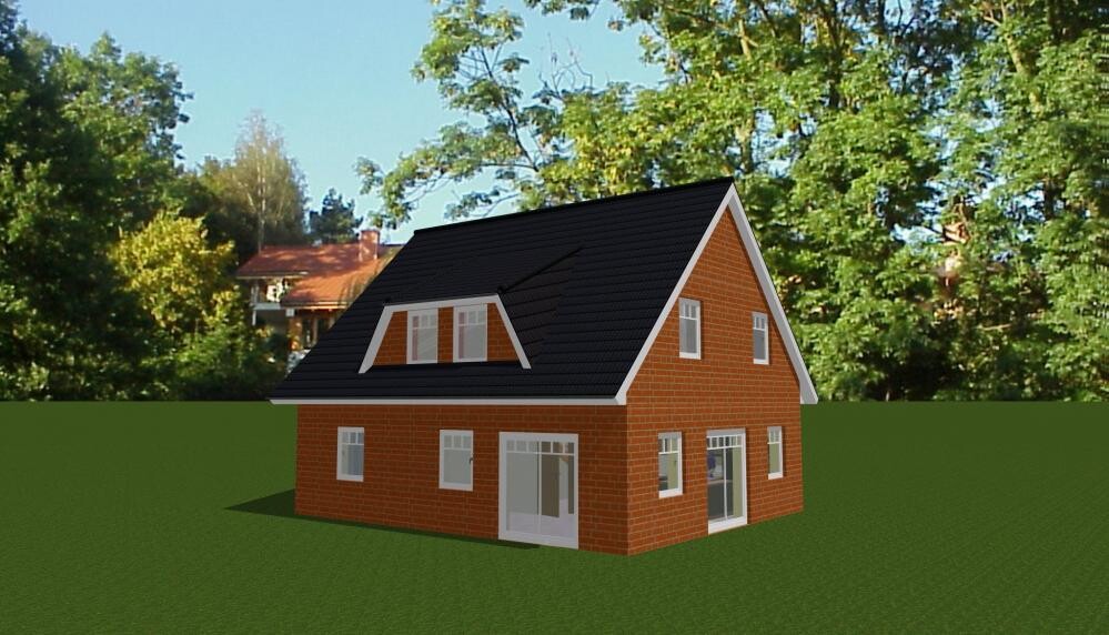

Habe mal ein paar Bilder angehängt. Kannst du damit etwas anfangen?

Matthias182
24.08.12 23:03
Jetzt klappt es hoffentlich mit den Bildern
Zweistöckiges rotes Ziegelhaus mit Satteldach auf grünem Rasen, umgeben von Bäumen
3D-Rendering eines roten Backsteinhauses auf grünem Grundstück mit Bäumen

24.08.12 23:04
Die Gaube liegt ziemlich genau in Richtung Nordwest.
