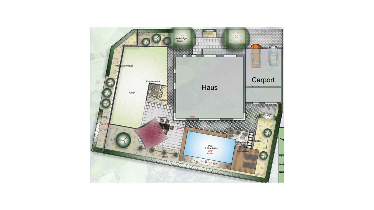

Hi,
sorry dass ich mich bezügl. eurer Fragen nicht mehr gemeldet habe.
Der Grund war aber ein richtig toller Termin mit einem Landschaftsbauer, der sehr gute Ideen hatte
Gerade die versetzte Terrasse gefällt mir sehr gut!
Grundriss eines Gartenplans mit zentralem Haus, Carport rechts, Terrassen und Rasenflächen, Bäume.
Climbee
Climbee
Wo ist denn der Pool eblieben? Auch wenn der erst später folgen soll, planen sollte man den schon jetzt wg. all der notwendigen Anschlüsse. Oder soll es ein Naturbadeteich werden (würde ich ja vorziehen)?
Mir persönlich gefällt eine Terrasse so wie die da gar nicht. Das ist so auf dem Präsentierteller. Ich hab's da lieber lauschiger, irgendwo eine begrenzende Wand oder Nische, das finde ich angenehmer als so frei im Raum zu sitzen. Sicher, das schaut immer ganz schick aus, aber in den wenigstens Gegenden ist es meist windstill, bei uns kommt der Wind i.d.R. aus West, also versuche ich, da einen irgendwie gearteten Windschutz her zu kriegen. Wie es jetzt hier ist, weiß ich nicht. Aber eins ist sicher, wenn da ein bisserl Wind aufkommt, ist man völlig ungeschützt und wird dort nicht mehr sitzen mögen.

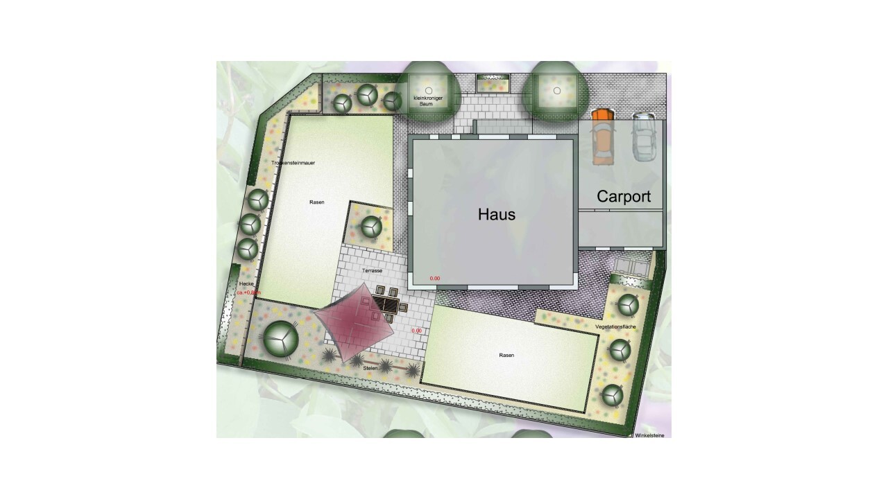

Den Pool hat er Südseitig eingeplant.
Lageplan: Haus mit Carport, Garten, Terrasse, Pool und Baeume.
Mit dem Windargument gebe ich dir Recht. Bislang war es bei uns allerdings eher weniger ein Problem.
Ich will schon auf möglichst viel Rasen schauen wenn ich auf der Terrasse sitze. Außerdem soll sie gut von der Küche (hier im Westen) und WZ (hier südlich) erreichbar sein.
Hier ist jetzt natürlich viel Schnickschnack eingezeichnet bzw. geplant das ich gerne minimieren würde.
Curly
so wie deine Terrasse jetzt geplant ist, wird es aber schwierig eine Terrassenüberdachung mit Markise anzubringen. Bei der Sonneneinstrahlung die wir besonders die letzten Jahre haben, brauchst du das unbedingt. Mit so einem freistehenden Sonnenschirm ist es mit dem Wind sehr schlecht, das funktioniert nur bei windstillem Wetter und das ist auch eher selten. Selbst bei etwas Wind flattert so ein Schirm lautstark vor sich hin und nervt.

Huch - und das gefällt dir? So ein freistehendes Lamellendach??? Ehrlich?
Süden ist planunten, oder? Beim Pool?
Ist das Eckfenster zu öffnen oder könnt ihr nur von rechts oder links auf die Terrasse? Ich würde an beiden Seiten mir die Möglichkeit zum sitzen lassen. Einmal die Grillterrasse in der Nähe der Küche, einmal chillig im Süden, wo man gerne mal sein Käffchen in der ersten Frühlingssonne oder den letzten Herbststrahlen nimmt. Auch im Winter ist so eine Südterrasse, wo sich die Sonne hinkuschelt, schön. Eingepackt in einer Decke in der Sonne sitzen ist dann auch im Winter schön.
Und jetzt? Im Sommer brennt's euch das Hirn aus, auch wenn ihr beschattet. Das würde nur erträglich werden, wenn das Dach IMMER zu ist, damit sich das Pflaster nicht aufheizt (und ehrlich, so ein Lammellendach ist einfach potthäßlich). Im Frühjahr und Herbst ist die Sonne erwünscht, aber ich verwette meinen Kopf darauf, daß man da nicht sitzen wird wollen, weil es doch von irgendeiner Seite her zieht. Von der Küche habt ihr immer noch einen ganz schön weiten Weg zur Sitzgruppe, selbst wenn das Eckfenster zu öffnen wäre.
nee, meins wäre das gar nicht.
