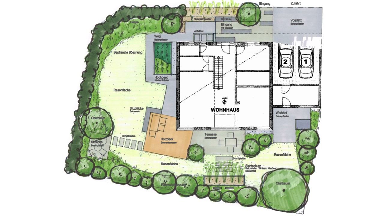

hier ist ein neuer Vorschlag, der mir bis auf Kleigkeiten wie die Böschung, gut gefällt.
Wie findet ihr diese Sitzblöcke auf der Holzterrasse? Ich sehe hier Probleme bei der Beschattung. Egal ob Schirm oder Lamellendach.
Findet ihr das Holzdeck zu klein?
