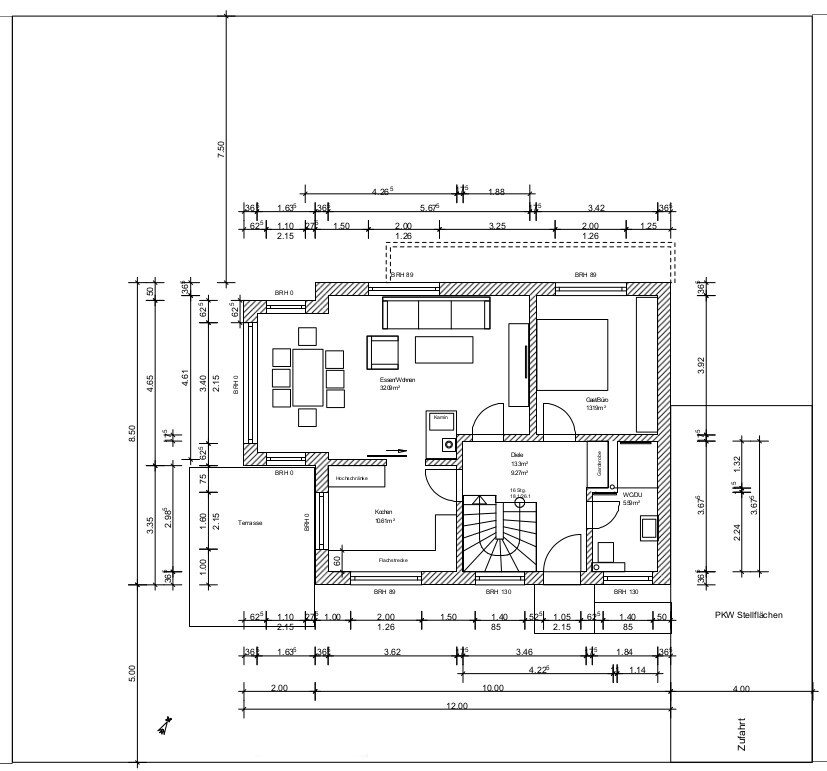

Escroda19.09.19 20:51
Am Dienstag ist Besprechung mit dem Verkäufer. Dann wird geklärt, ob der Vorfluter mit gekauft werden kann oder muss oder ob man als Anlieger automatisch Miteigentümer wird und vielleicht auch, ob die Fläche dann zum Baugrundstück hinzugerechnet werden kann, um die Grundflächenzahl zu verbessern, die Erschließung zu sichern und die Abstandsflächen ohne Baulast einzuhalten.
Kurz darauf beschließt der Stadtrat, den Bebauungsplan offen zu legen. Die Offenlage beginnt meistens zwei Wochen später. Nach einem weiteren Monat hat man Planungsrecht nach §33 Baugesetzbuch und kann den Bauantrag stellen. Dann weiß die Stadt aber auch schon, ob Eingaben noch berücksichtigt werden und der Plan noch mal geändert wird. Ist eher selten der Fall. Wenn zwischenzeitlich jemand Höhen auf dem Grundstück gemessen hat oder die gemessenen mal zu Papier gebracht hat, hat man Grundlagen, auf denen man Entscheidungen fällen kann.
Glaskugel:
Der Bebauungsplan wird so rechtskräftig, wie er jetzt ist, d.h. Erdgeschossfußboden mindestens 80cm über derzeitigem Geländeniveau
Eigentümer des Vorfluters werden automatisch die Anlieger, d.h. kostenlose Baugrundstücksvergrößerung
Stellplatz an Nord-Ost-Grenze ist erlaubt, Zufahrt zwischen den erhaltenswerten Bäumen mittels Durchlassquerung ist auch für Baufahrzeuge möglich
Das Gelände zur Straße und für den Stellplatz wird 80cm mit dem Kelleraushub (170cm) aufgefüllt
Der Erdgeschossfußboden wird zusätzlich um drei Stufen = 51cm angehoben
Zur Gartenseite erhält man geländegleiche normale Fenster (1000mm*1000mm) für Büro und Gästezimmer
Die Terrasse wird aufgeständert mit kleiner Treppe (1,50cm) zum Garten
P.S.: hat sich bei schlechteren Grundstücksverhältnissen (1,50m Auffüllung, noch kleineres Grundstück, keine weiße Wanne notwendig) aus Kostengründen gegen den Keller entschieden.

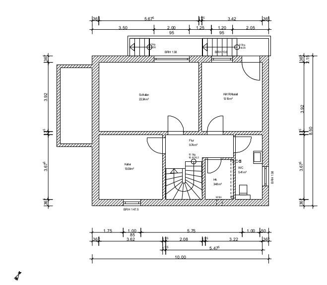

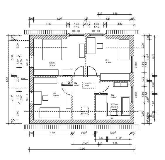

ich habe mich jetzt auch einmal angemeldet. Wie der Name sicher verrät bin ich die bessere Hälfte
Erst einmal vielen Dank für eure konstruktive Kritik, die vielen Anregungen und die viele Mühe! Ich habe das Ganze so gut ich konnte verfolgt und finde nach über 2 terminreichen Wochen nun endlich die Zeit mich dazu zu gesellen.
Bevor es an die weiteren Erkenntnisse geht, einmal vorweg kurz meine Meinung zu ein paar angesprochenen Themen.
* Das viel diskutierte Arbeitszimmer * - ich saß beruflich bisher:
- direkt vor einer weißen Wand --> war am schlimmsten, davon bekommt man Kopfschmerzen
- seitlich eines kleinen Fensters, in den Raum (6er Büro) hineinschauend --> war bisher am besten
- aktuell mit einem Arbeitsplatz Abstand aus dem Fenster schauend (mit viel Sonneneinfall)--> geht so, blendet sehr, das Rollo wird immer heruntergelassen.
Meine Erfahrung mit dem Arbeitsplatz bzgl. der Augen ist, neben regelmäßigen Pausen mit schauen in die Ferne, besser etwas dunkler, dafür Monitor-Helligkeit und Blauanteil runter, das schont die Augen ungemein.
* Gäste schlafen im Keller *
Damit haben die keine Probleme, weder alt noch Jung, Freunde oder Familie.
* Vorschlag von *

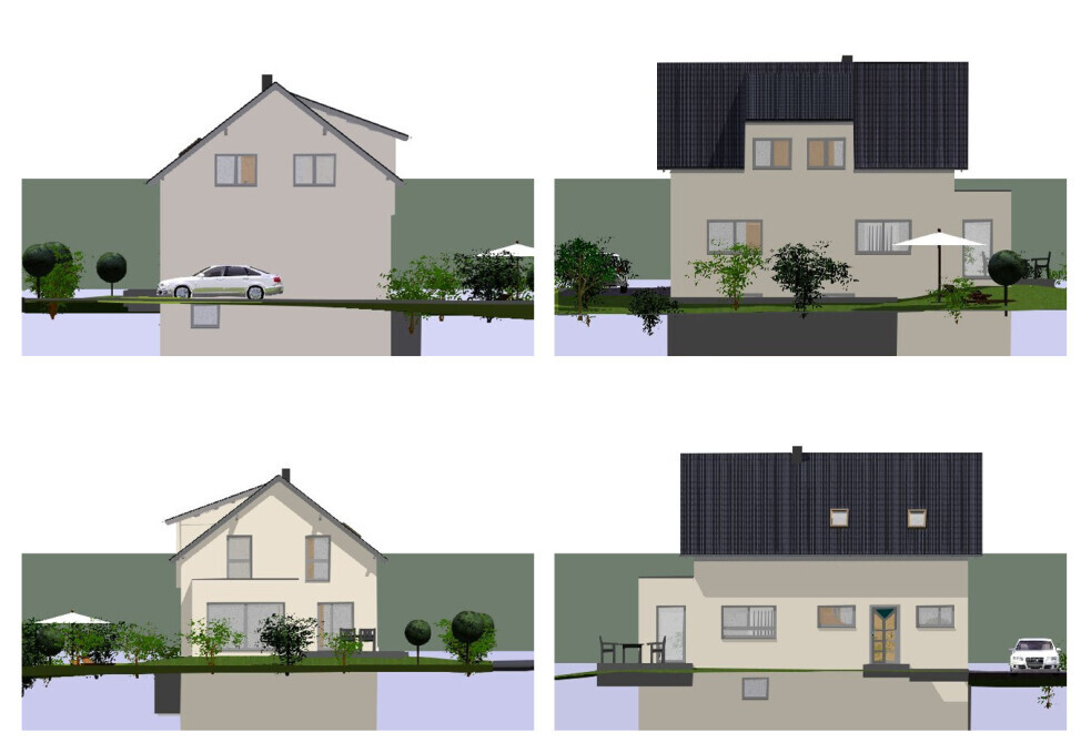

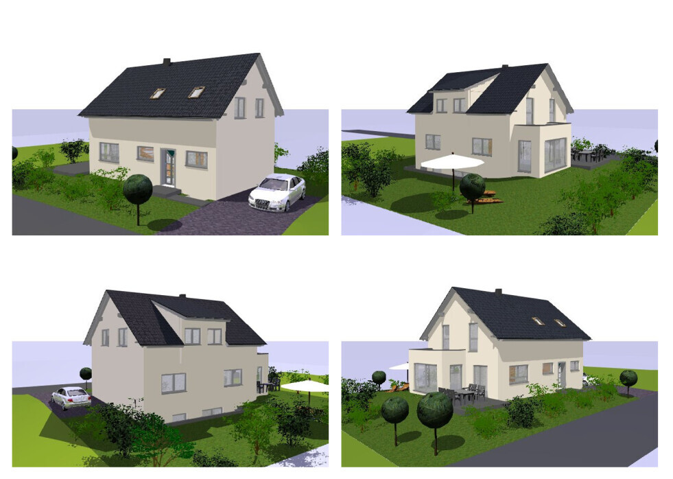

Ich finde den Vorschlag mit der Ergänzung zum Dach von gut, also Verlängerung des Dachs oder versetztes Pult. Ich würde den Dachüberstand noch etwas größer machen, damit es nicht so turmmäßig aussieht Was mir Sorgen machen würde, wäre der Technik-Raum im Dach. Zum einen wegen der Last, sollte man noch Pufferspeicher, etc. wegen einer solaranlage ergänzen und zum anderen, wenn da mal irgendetwas undicht wird, gehts durch alle Etagen.
Wir hatten jetzt für die Variante mit Keller eine Überlegung mit kleinem Erker, so ähnlich hat der BU das unabhängig von uns auch geplant - das hänge ich noch mit an.
Ansonsten wären die Varianten ohne Keller entweder so in der Art wie das Lichthaus 152 von Town & Country mit ausgebautem Dachboden, Gäste im Dach und Zugang dazu über Arbeitszimmer oder eben so ähnlich wie der Vorschlag von . Ich kann mir aber auch den Vorschlag vom BU mit dem Keller etwas abgewandelt als DG vorstellen.
Meine Frage wäre noch, ob es unbedingt immer 2 Vollgeschosse für eine Treppe ins DG sein müssten oder ob ein hoher Kniestock mit Gaube auch ginge?

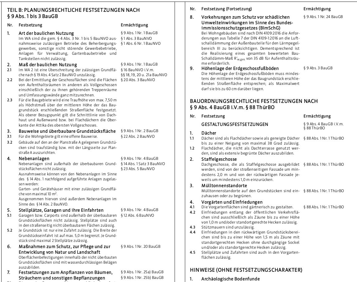

- Wir haben jetzt den Bebauungsplan, der gebilligt wurde uns nun ausgelegt wird. (Der vorläufige hatte ja schon die frühe Bürgerbeteiligung durchlaufen). Ich hänge einen Screenshot unten an.
Kurze Zusammenfassung der wichtigen Dinge:
- Das Grundstück/ der Streifen welcher zwischen uns und der Straße liegt und einen kleinen Graben hat gehört der Gemeinde, das soll auch so bleiben. Eine Funktion als wirklicher Graben ist nicht bekannt, kann laut Erschließungsträger zugeschüttet werden.
- Es bleibt dabei, dass die Baugrenze straßenseitig ab 5m von der Straße beginnt (also keine 3m von Grundstücksgrenze einzuhalten).
- Die mittlere Höhe des Baugrundstücks muss mindestens Niveau Straße haben (derzeit 60-80cm darunter), maximal 60cm darüber.
- Eine Auffahrt mit Max. 5m Breite, Max. 2 Stellplätze.
- Die eingezeichneten Obstbäume (welche eh tot sind) können durch Neubepflanzung ersetzt werden, sofern abgestorben (somit könnten wir die 5m Breit Zufahrt sicherlich ausnutzen, falls notwendig).
- Traufhöhe 7,5m bleibt, Max. 38 Grad Dachneigung bleibt.
- Garten- und gerätehäuser mit zulässiger Grundfläche von Max. 10m² sind außerhalb der zu überbauenden Fläche erlaubt.
