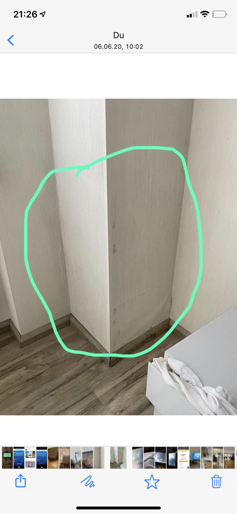

Letztes Jahr im Frühling war die Tapete im Schlafzimmer im Bereich des Schachtes feucht. Wir haben daraufhin die Wand an einer Stelle auf gemacht - hier war feuchte Dämmung enthalten. Diese haben wir im Bereich des Loches entfernt.
Das Loch wurde vor dem Winter wieder zu gemacht.

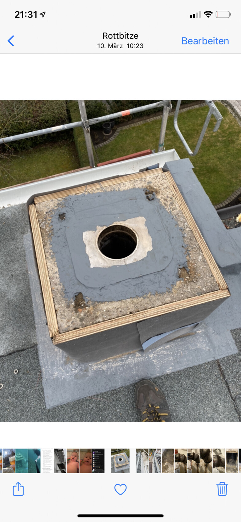

Im Februar wurde das Dach saniert - der Dachdecker stellte fest, dass unter der abdeckung des Kamins Wasser war. Die Abdeckung wurde dicht gemacht.
Ich habe danach einen Eimer im Keller aufgestellt - Seitdem ist der Boden trocken. Es kommt minimal Wasser - seit Februar 1/3 einer, wenn überhaupt.

Und dann habe ich jetzt mal die Putz abplatzungen an der Außenwand gemessen. Diese sind, wie auf den Bildern zu sehen, Richtung kaminschacht am stärksten. Hier beträgt die feuchte 12-18 Prozent. Hinter dem Eimer, am Schacht selber, an manchen Stellen bis zu 30 Prozent.

Meine Frage ist: kommt die Feuchtigkeit der Außenwand vom feuchten Schacht, oder kann diese von außen kommen und ich habe eine generell feuchte kellerwand?

Rundes Loch im Dachaufbau, grau verfugt, Holzrahmen drumherum, Gerüst im Hintergrund.

Dass Wasser durch die undichte Abdeckung in den Kamin kam ist ja sicher, die Stellen die feucht sind haben ja großteils gar keinen Kontakt zur Außenwand.
