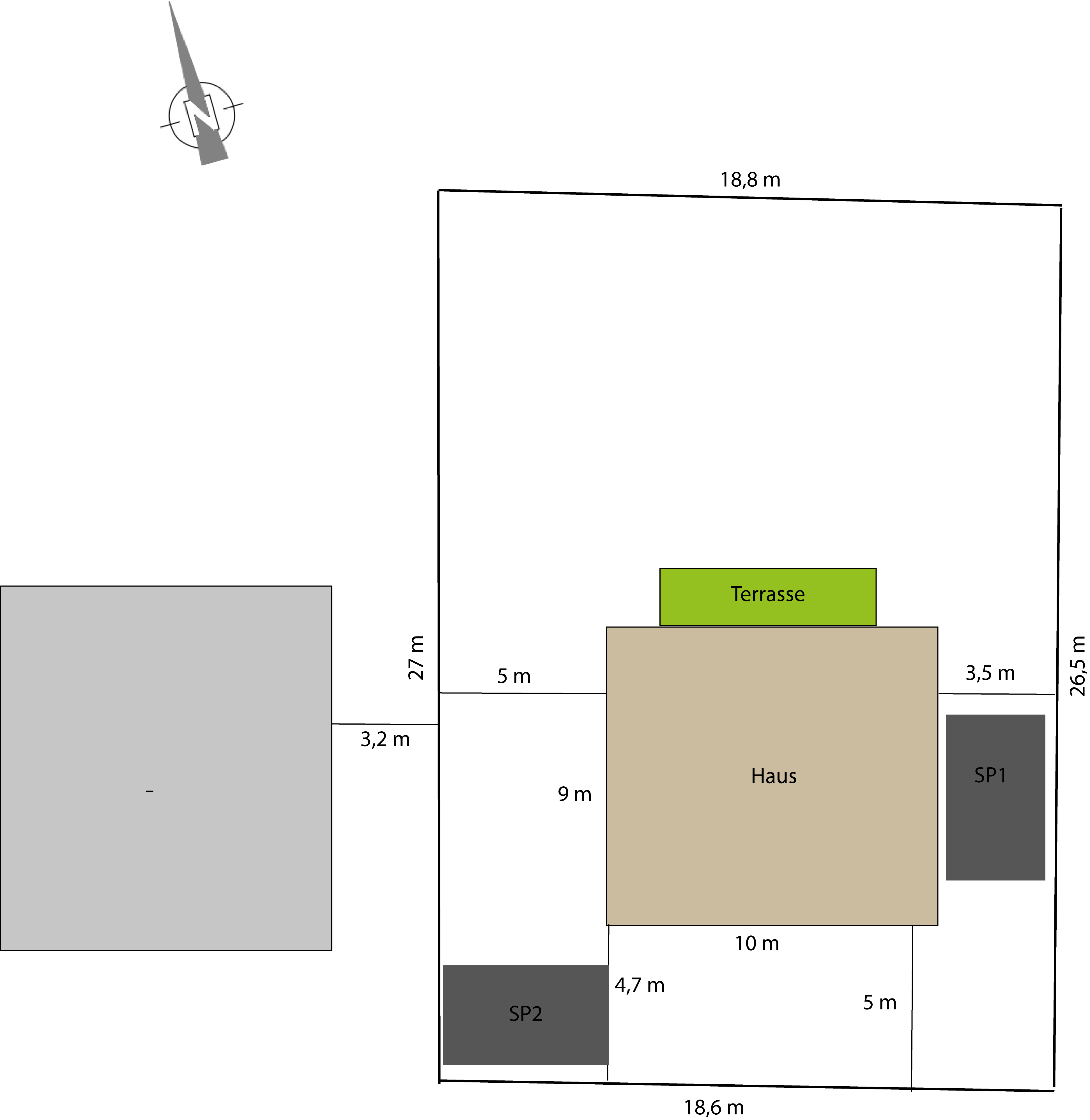

Würde man dabei noch einen (Doppel)Carport hinbekommen? Habe 6m Breite als Richtwert gefunden, das ist nicht vorhanden.
Wie groß sollte die "Wendezone" vor dem Haus sein, wenn beide nebeneinander parken?
Wie breit ist denn die Einfahrt?
Beim rechtwinklichen Einparken sollten mMn 6 m ausreichen.
Warum rueckst das Haus nicht 1.5 m richtung Norden?

Ich würde das Haus noch 2m nach Norden schieben, wegen Terrasse und Abendsonne,
oder wenn ihr Sonne den ganzen Tag mögt, ganz nach Norden und die Stellplätze als Sichtschutz an die Straße
Wenn wir das Haus weiter nach Norden schieben bleibt leider nicht mehr viel Garten übrig. Warum würdet ihr das tun?
Vom Garten immer auf die Autos schauen ist auch nicht ideal. Straße ist kein Thema, da Hinterliegergrundstück.
Ich rechne mit 3 m Zufahrt über das Vordergrundstück.
Haus drehen wegen der Autos, nicht im Ernst. Der Beschreibung nach ist es ein Hinterliegergrundstück, da solltest Du erheblich mehr Einordnung in die Lage zeigen.
Anbei eine alternative Variante, die uns momentan angesichts der örtlichen Gegebenheiten am besten gefällt. Reicht der "Vorgarten" als Rangierzone für einen Mittelklasse PKW oder wird das zu knapp?
Da wo das Haus stehen soll, schaust du dem linken Nachbarn ins Fenster und er dir, die Folge, Raffstores zu.
Wenn du nach Norden schiebst, kein Nachbarhaus links, rechts, vorne und hinten, nur Gärten.
Seid ihr sicher, alle Wohnräume nach Norden auszurichten, habt ihr da Seeblick ?
Ruska
Leider kein Seeblick aber unseren Garten.
Wir haben das Haus jetzt etwas weiter weg vom linken Nachbarn gesetzt.
Tatsächlich ist die Privatsphäre durch Hecken und Anlieger so wie jetzt in Ordnung.
Hast du einen Vorschlag wie man die Nordausrichtung der Wohnräume verändert?
