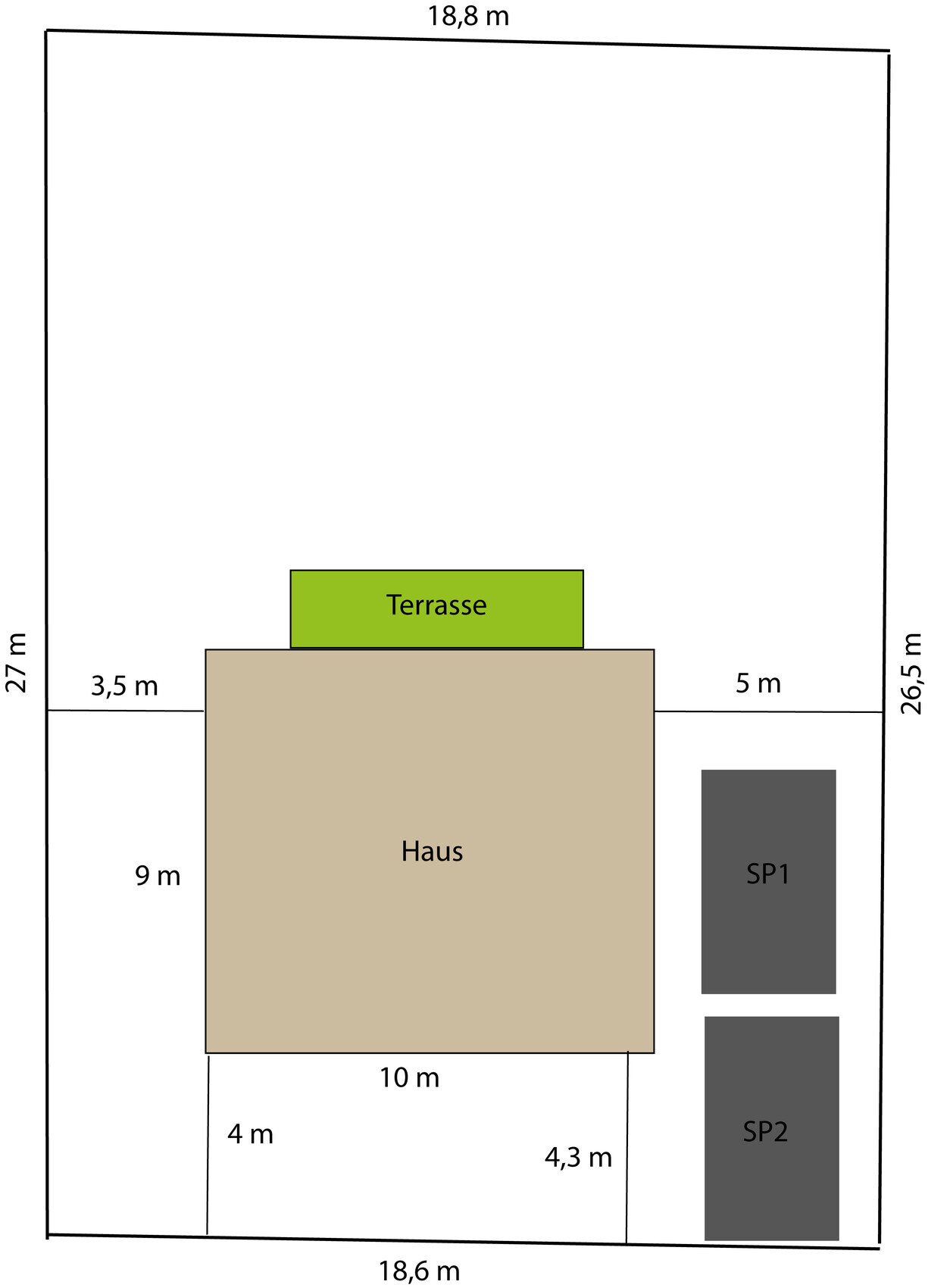

wir jonglieren schon seit einigen Tagen hin und her und würden uns jetzt über frische Ideen von außen freuen.
Das Grundstück ist bereits vorhanden, das Haus bei einem großen GU gekauft (134 qm).
Den Bebauungsplan reizen wir weitestgehend aus, d.h. wir können weder größer noch höher werden.
Neben einer Optimierung des Grundriss grübeln wir noch über die Einordnung des Hauses.
Es handelt sich um ein Hammergrundstück mit 3 m breiter Zuwegung, dadurch müssen wir zu allen Seiten nur 3 m Abstand halten.
Zwei Stellplätze nebeneinander wären ideal, ich möchte aber ungerne das Risiko eingehen am Ende 3 cm zu nah am Nachbarn dran zu sein.
Alternativ können wir voreinander stehen oder den "Vorgarten" vergrößern und zu Stellfläche umfunktionieren.
Das Haus könnte man drehen, falls das hilft.

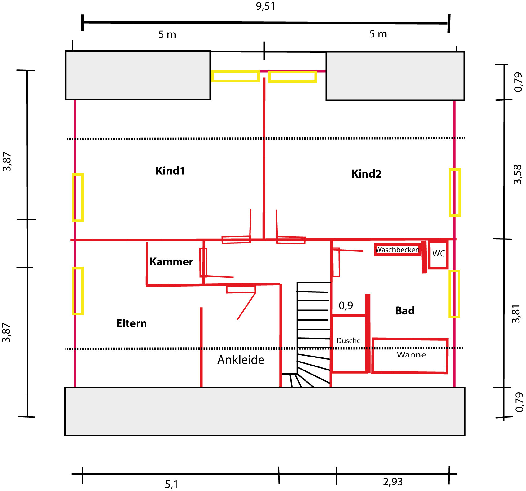

"Offene" Walk-in Dusche im OG ohne Tür zwischen 3 Wänden, WC etwas versteckt, breites Waschbecken/Spiegel (3 Frauen zu Hause...)

Was gefällt nicht? Warum? Wie alles sinnvoll verteilen? Kleine Ankleide durch Dachschräge

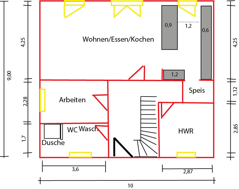

Grundriss eines Hauses: Räume Wohnen/Essen/Kochen, Arbeiten, Speis, HWR, WC/Dusche, Treppe.

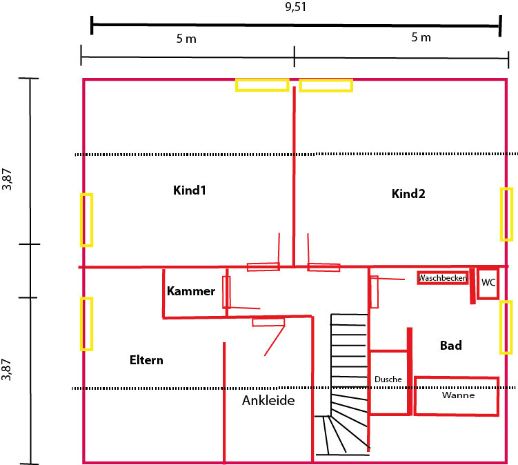

Grundriss eines Hauses: Eltern-, Ankleide-, Kammer, Kind1, Kind2, Bad (Dusche/Wanne), WC, Treppe.
Grundriss eines Grundstücks: Haus mit Terrasse; rechts SP1 und SP2 als Stellplätze.

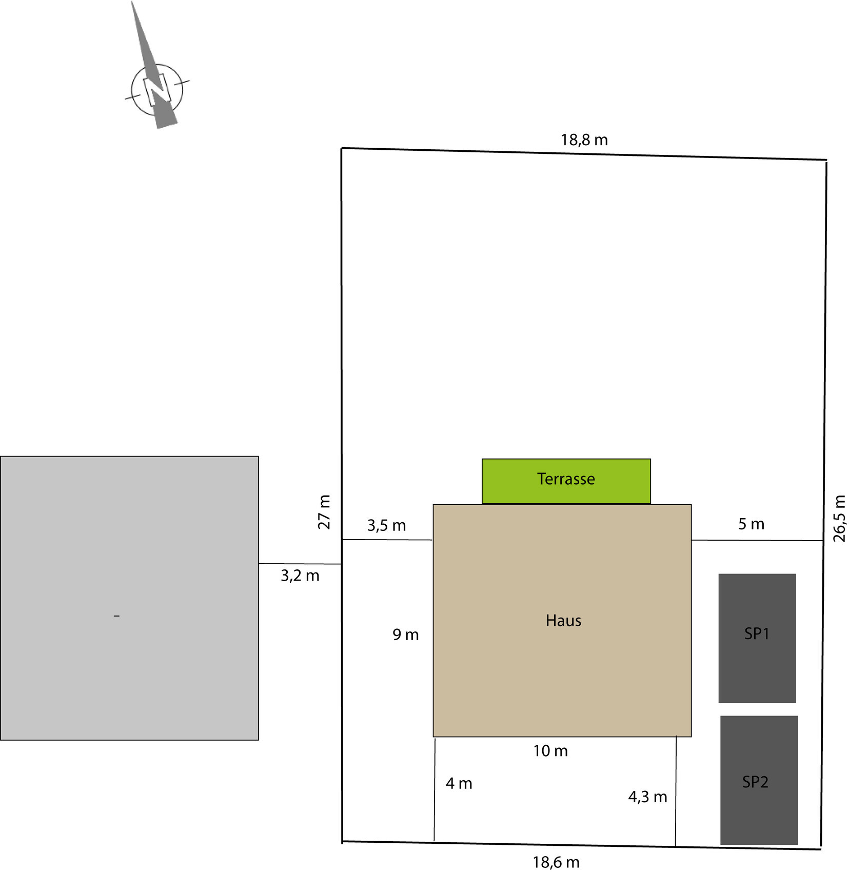

wo ist Norden,
wo stehen die Nachbarhäuser rechts und links ?
Ist nicht erlaubt, kein vollwertiger Stellplatz nach vielen/allen? LBOs.
Bitte Bad vermaßen.
Auf Speis lieber verzichten, als einen Slalom-Labyrinth-Gang dort hin zu laufen.

Sellplaetze nebeneinander ist zwar knapp sollte aber gehen.

Habe den Nordpfeil nachgezeichnet. Rechts ist nur Garten, links das Haus ist ergänzt.

Wir haben aktuell auch zwei Plätze hintereinander im gleichen Ort, scheint zu gehen.
Die Speis ist mehr als begehbarer Einbauschrank zu verstehen. Für größere Sachen steht der Hauswirtschaftsraum zur Verfügung.
Momentan nervt mich das unheimlich Konserven und Vorräte in den Küchenschränken zu verstauen.

Würde man dabei noch einen (Doppel)Carport hinbekommen? Habe 6m Breite als Richtwert gefunden, das ist nicht vorhanden.
Wie groß sollte die "Wendezone" vor dem Haus sein, wenn beide nebeneinander parken?
Lageplan: Haus mit Terrasse, rechts zwei Stellplätze SP1/SP2, links Gebäude.
Grundriss eines Hauses: zwei Kinderzimmer oben, Eltern- und Badbereich unten, Treppe in Mitte.
Küchenplanung machen,
in einen Vorratsschrank geht doppelt so viel rein, wie in einen Apothekerschrank,
nur Auszüge planen, 90-100cm breit,
da geht sehr viel rein und du hast den Überblick, keine Eckschränke.
Ich würde das Haus noch 2m nach Norden schieben, wegen Terrasse und Abendsonne,
oder wenn ihr Sonne den ganzen Tag mögt, ganz nach Norden und die Stellplätze als Sichtschutz an die Straße
